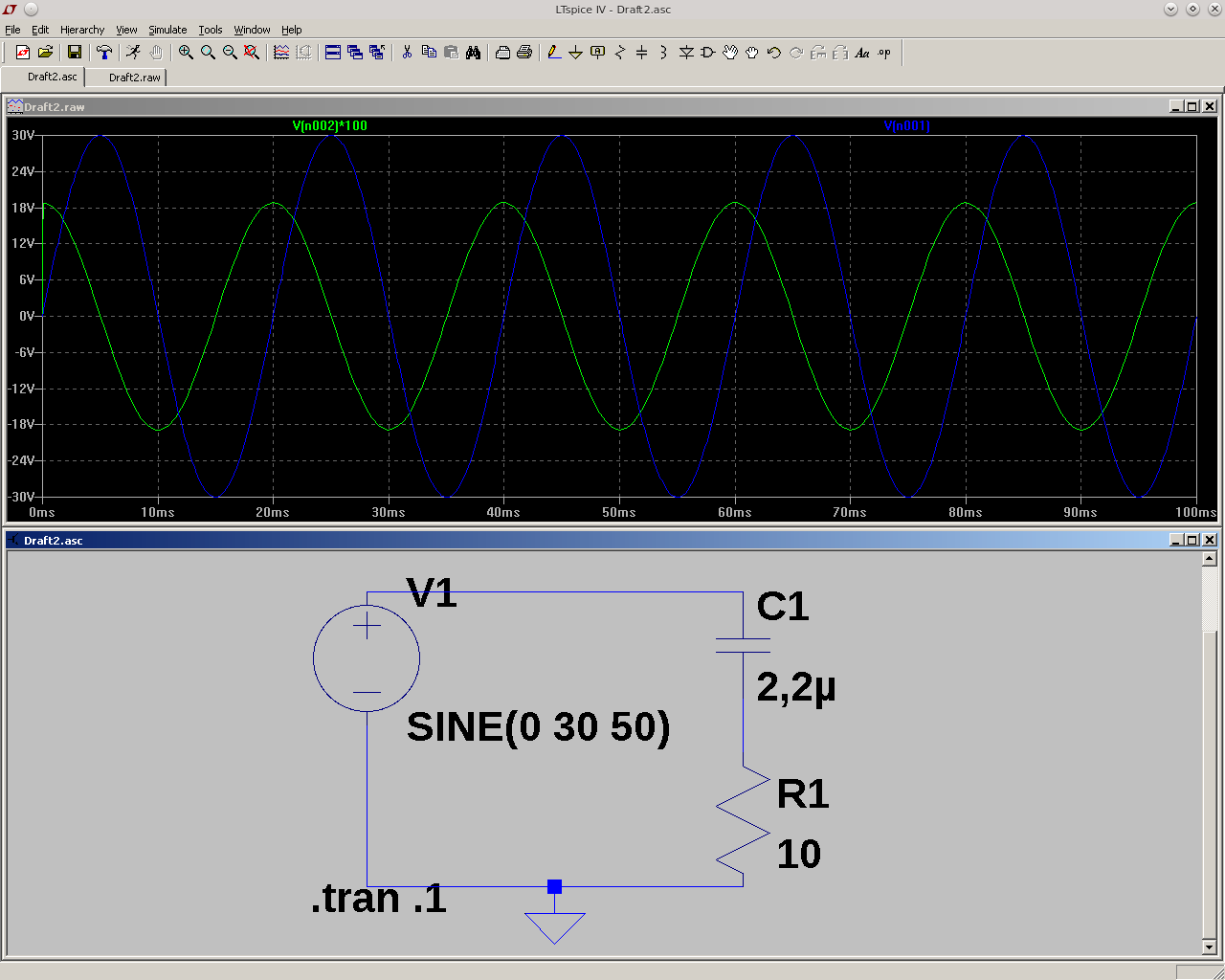

eben wollte ich meinem Sohn die Phasenverschiebung am Kondensator
zeigen.
Flugs war die Schaltung im LTSpice gemacht und es sieht so aus wie es
aussehen soll - schön.
In der Realität sieht das aber schon ein wenig anders aus - aber warum ?

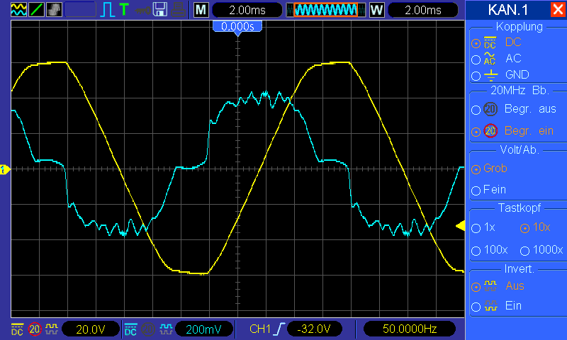

Der Aufbau ist derselbe wie in der Simulation, Spannungsquelle ist nun
ein Trenntrafo. Gemessen wurde die Spannung des Trafos und der
Spannunsabfall am Strommeßwiderstand.
Das die Netzspannung in den Spitzen durch die vielen Schaltnetzteile
abgeplattet ist (und der Stromfluß durch den Kondensator dann gering
wird), ist klar. Aber was passiert dazwischen - wo kommen die vielen
Zacken im Stromfluß (blau) dazwischen her - da müßte dir Spannung doch
mächtige Beulen im Sinus haben - ich sehe keine. Auch mit einem analogen
Skop sieht das so aus.
Hat jemand eine Idee ?
Ist unser Stromnetz schon so verseucht (Innenstadt, keine Industrie).
Gruß,
der Ratlose Vater.
#3170385
Meine Überlegung:
Dein Last ist ein Hochpass. Der höherfrequente Anteil der Spannung
bewirkt einen entsprechend höheren Strom-Anteil (die Impedanz des
Kondensators ist entsprechend niedriger). D.h.: es reichen kleine
"Beulen" im Sinus, um diesen Stromverlauf zu bewirken.
Die Frequenz der "Stromzacken" ist um die 1kHz, d.h. es wird nur 1/20
der  50Hz-Spannungsamplitude als 1kHz-Anteil benötigt, um die gleiche
Strom-Amplitude bei 50Hz und bei 1kHz zu erzeugen. Und diesen Anteil
sieht man in der Spannungskurve kaum.
Gruß Dietrich
Gast #3170396
> Was hängt für eine Last an dem Trafo?
> Die flachen Stellen am Nulldurchgang kommen vom Gleichrichter.
> Die Zacken bei den "Spitzen" von der Last.
> Welche?
> Grüße löti
Wo ist denn hier ein Gleichrichter drin ?  Was sagt ein höheres R
alleine ? Andere Werte von CR ??
Gast #3170406
Versauter Sinus durch allerlei Schaltnetzteile und Resonazen? Schalte
mal Deinen 2000W Wasserkocher als Last hinzu und schau Dir dann die
Kurve zum Vergleich an.
Gast #3170453
Die hohe Frequenz könnte daher herrühren, dass du vielleicht einen
Schwingkreis, bestehend aus dem R, dem C und dem L des Trafos, gebaut
hast.
Der abgeflachte Verlauf der Ströme bei den Nulldurchgängen könnte davon
kommen, dass der Kondensator zu diesem Zeitpunkt schon aufgeladen ist.
Da die Spannung zu diesem Zeitpunkt relativ konstant ist
(abgeschnittener Sinus) ergibt sich da auch kein Stromfluss. I=C*dU/dt
Evtl. mal mit einem größeren C versuchen. Dann müsste sich auch die
Frequenz der Oberschwingung ändern, wenn meine erste Vermutung stimmen
sollte.
Gast #3170456
Grrrr schrieb:
Offensichtlich R1 = 10 Ohm und C1 = 2,2 uF
Welchen Gleichrichter meinst Du denn ? Schaltnetzteile etc. ??
Den Sinn der Gegenfrage "Wer hat Dir beigebracht einen shot zu lesen?
Niemand?" verstehe ich in diesem Zusammenhang nicht.
Zurück zum Konstruktiven:  Der Hochpass R1C1 wird nicht durch einen
Sinus, sondern durch ein Frequenzgemisch angeregt. Da wir davon ausgehen
können, daß zumindest R1 und C1 ein LTI System darstellen, könnte es in
Verbindung mit der Trafoinduktivität (die zudem nichtlinear ist) zu
einem ungewollten Schwingkreiseffekt kommen, dessen zeitlicher Beginn
mit den "Ecken" (d.h. dort, wo höhere Frequenzanteile in der Anregung
entstehen) korrespondiert. Dort wird die Schwingung sozusagen
getriggert. Nichtlineare Effekte in den Lastelementen R1 und C1 sind
dagegen m.E. zu vernachlässigen. Interessant wäre die Messung mit einem
höheren R ( ca 1kOhm) durchzuführen). Mal sehen ....
