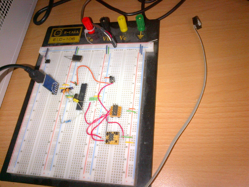

Hi Leutz,
ich möchte ein wenig mit den Arduino Sachen rumtesten. Ich möchte aber
kein fertiges Board nutzen sondern hab mir mal eine Variante mit dem
Mega328 (ohne P!) auf dem Steckbrett aufgebaut. Also 16MHz Quarz und
sonstige Grundbeschaltung dran und los gehts.
Zum Brennen des Bootloaders hab ich einen USBASP verwendet. Ich verwende
die aktuelle arduino-1.04 IDE. Da ich den 328 ohne P verwende habe ich
die avrdude.conf abgeändert so dass der Bootloader auf diese CPU
gebrannt wurde (Signatur halt angepasst). Beim Brennen kommt auch die
Meldung dass der Bootloader erfolgreich gebrannt werden konnte. Also
keinerlei Fehlermeldung oder so.
Zum Testen wollte ich das Blinkbeispiel aus der IDE aufspielen. Hier
komm ich allerdings nicht weiter bzw. da kommt immer eine Fehlermeldung.
Ich verwende einen einfachen (Chinesen-)Adapter als USB-Seriell Brücke
mit FTDI Chip. Als Fehler kommt immer:
avrdude: stk500_getsync(): not in sync: resp=0x00
Beim Drücken des Upload Buttons blinkt die LED am USB-Adapter kurz und
danach kommt die Fehlermeldung.
Liegts am Adapter oder ist da der Bootloader nicht richtig installiert
worden?
Markus
#3170583
Diese Fehlermeldung kommt z.B. wenn Du das falsche Board ausgewählt
hast. Wahrscheinlich kommt diese auch wenn sich der Bootloader nicht
meldet.
Hast Du das USB-Adapter richtig angeschlossen?
Wie hast du die Spannungsverorgung realisiert?
Schaltplan?
Bild von deinem Aufbau?
Ob Atmega328 oder Atmega328P spielt eher eine untergeordnete Rolle.

#3170619
Ok, ich gehe mal davon aus, dass der Aufbau korrekt ist. Lieber einmal
zu viel prüfen.  Spannung liegt auch überall an, mit Messgerät
überprüft! GND verbunden!
Welchen Bootloader hast Du gewählt? Den Bootloader selbst hast Du aber
nicht verändert!
Wähle mal ein anderes Board mit 328 MC.
Tip:
Auf dem Original Board befindet sich noch eine LED jeweils an TX und RX.
Gut für die Visualisierung der Datenübertragung. Zwei LED hat man immer
übrig.
Grüsse

#3170661
> Zigmal geprüft
Ordentlich geprüft wohl nicht. Die LED hast Du gegen +5V geschaltet
anstatt gegen GND.
MC19:DP13 -> LED -> R -> GND
Hättest Du wohl gemerkt, wenn es richtig läuft. ;-)
> , außerdem kann ich den Controller  mit dem AVR Studio und
> dem Dragon problemlos lesen, erasen und Fuses setzen.
Das Brennen des Bootloaders über ISP ist ein anderer Prozess. Da ein
eigenständige Protokoll verwendet wird.
> TX blinkt dreimal kurz, sonst keine Reaktion.
Dann fällt mir nur noch die Takterzeugung ein. Ob Du einen sauberen Takt
hast kannst Du eigentlich nur mit einem Oszilloskop prüfen. Der Quarz
ist 16 MHz?
Weiter weiss ich dann auch keine Rat mehr aus der Entfernung. Sorry.
Grüsse

Gast #3170965
Ich hab ja kein Arduino. Aber wenn ich mir den Schaltplan de Duemilanove
mal anschau
http://www.deryoung.com/arduino/images/circuit_Duemilanove.gif seh ich,
dass der RTS der emulierten seriellen Schnittstelle an Reset geht. Kann
es sein, dass die IDE den Controller in ein Reset setzen muss?
Es gibt doch bestimmt irgendwo Infos wie der Bootloader arbeitet. Ich
denke mal umsonst ist die Verbindung nicht da.
Viel Erfolg noch
Data

Gast #3171174
Schade, dass man meinen Kommentar völlig ignoriert.
Es scheint so zu sein wie ich sage. Der Bootloader startet halt nach
einem Reset. Wenn kein passendes serielles Kommando kommt, springt er
ins Programm. Da dort noch nicht auf serielle Kommandos reagiert wird,
kann auch nichts passieren.
Hier: http://www.freeduino.de/node/2260
wird beschrieben, dass man wohl auch manuell resetten kann. Probiers mal
aus.
Würde mich echt interessieren, ob das die Lösung ist.
Data
OP #3171450
> aus.
> Data
Hab dich  nicht ignoriert! Du hast mich auf die richtige Spur gebracht,
der Reset Anschluss ist auf alle Fälle erforderlich. Vom DTR muss man
mit 10nF an den Reset Pin des Controllers. Wenn ich jetzt was
rüberschicke dann geht eine richtige Lichtorgel los. Die Fehlermeldung
kommt jetzt auch  nicht mehr.
Allerdings taucht jetzt ein anderes Problem auf: Jetzt meldet die IDE
bzw. AVRdude den falschen Controller obwohl ich in der avrdude.conf die
Signatur des Controllers eingetragen habe. Womit ich wieder beim
ursprünglichen Problem bin: Ich hab einen Mega328-PU und nicht einen
Mega328P-PU. Kann es sein, dass die Signatur im Bootloader auch drin
steht, oder kann ich die noch woanders reinschreiben?
Markus

OP #3171585
Ok, neuer Zwischenstand bzw. Endergebnis:
Problem 1 flashen über den Bootloader:
Das Flashen mittels Bootloader funktioniert jetzt. Es fehlte - wie
datasheet richtig erkannt hat - die Beschaltung des Reset Signals vom
USB-Seriell Wandler. Also DTR mit 10nF an den Reset Eingang und dann
klappts auch mit dem Flashen.
Problem 2 Fehlermeldung wegen falschem Device:
Zum Bootloader flashen mittels externem Programmer (USBasp) muss in der
avrdude.conf die Signatur ID an das verwendete Device angepasst werden.
In meinem Fall halt 1e9514 für den ATMega328-PU. Nach erfolgreichem
flashen des Bootloaders muss aber die ID in der avrdude.conf wieder an
das angegebene Device angepasst werden sonst mault der Bootloader dass
es nicht passt. Anscheinend wird da die ID nicht mehr aus dem Chip
gelesen sondern ist im Bootloader fest verdrahtet. Kann man das
irgendwie eleganter lösen - mit Sicherheit. Erstmal tuts das.
Danke an alle für die Hilfestellung - vor allem an datasheet.
