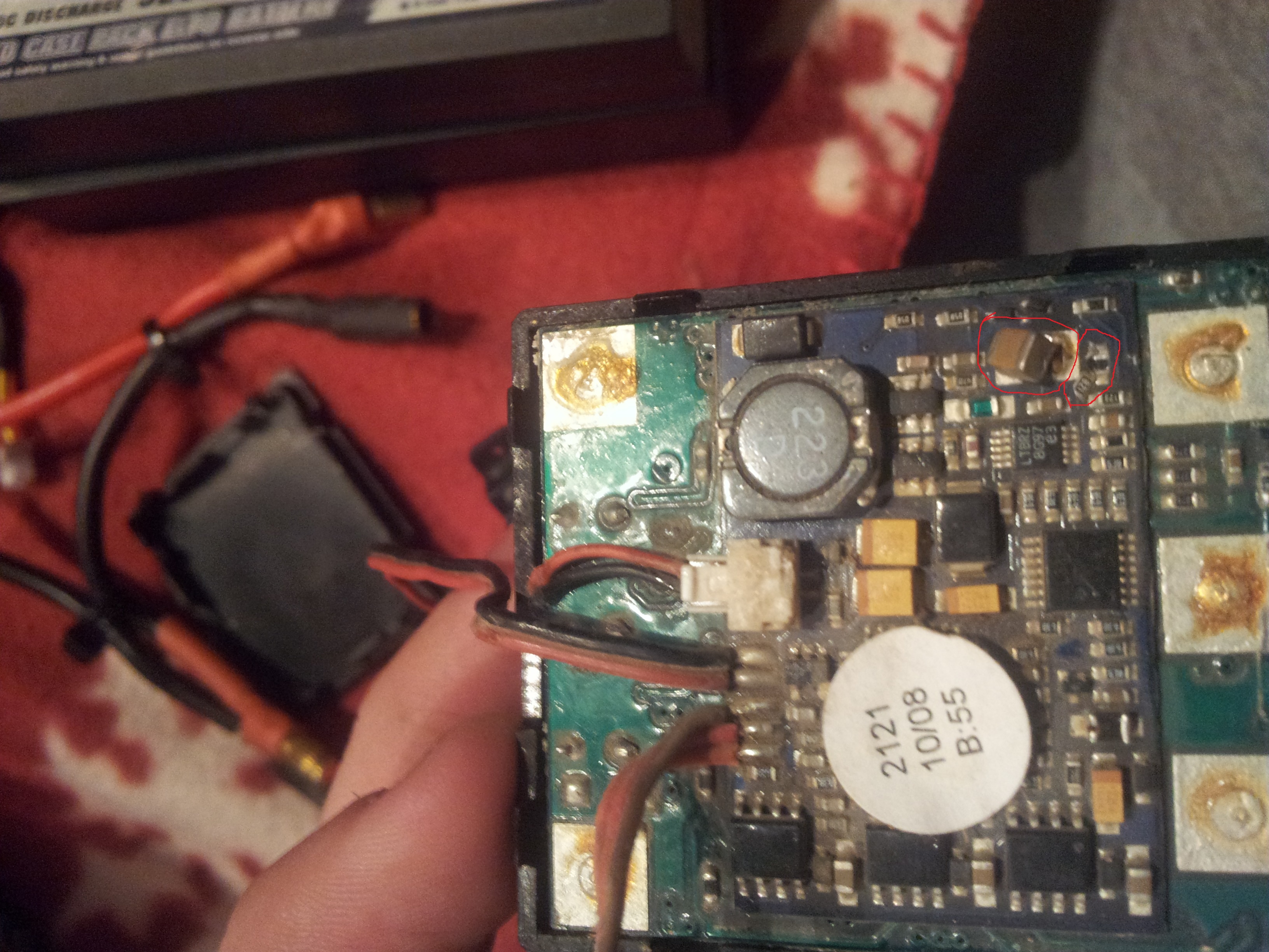

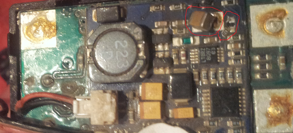

Hallo Ich bin gestern mit meinem Modellauto(Elektro) etwas gefahren und nach einem Sprung sind an der Platine des Reglers zwei Bauteile abgebrochen. Leider hab ich keine Ahnung von Platinen und SMD Löten. Kennt sich jemand von euch aus was das für Bauteile sind? Auf dem einem steht 128 (widerstand?) und das andere sieht aus wie ein Ildefonso. Kann die jemand hier vielleicht wieder anlöten? Wenn derjenige in Wien und Umgebung zuhause wäre dann würde ich vorbeikommen. Grüße und Danke schonmal

sieht irgendwie so aus, als wären diese Bauteile schon vor dem Sprung falsch angelötet gewesen.
Wohl eher 821 (820 Ohm).
MfG Spess
Piotre schrieb: > sieht irgendwie so aus, als wären diese Bauteile schon vor dem Sprung > falsch angelötet gewesen. Wie kommst du auf das? spess53 schrieb: > Hi > >>Auf dem einem steht 128 (widerstand?) > > Wohl eher 821 (820 Ohm). > > MfG Spess Ja das könnte wirklich auch 821 heißen:)

Daniel Daniel schrieb: > Wie kommst du auf das? Bauteile hüpfen nicht einfach von ihren Lötpads runter - schon gar keine 0806er-Widerstände - da kann die Platine noch so viele Schläge bekommen. Wenn tatsächlich mal ein schweres Bauteil so stark an einem Lötpad zieht, daß es sich löst, dann eher das Pad von der Platine, nicht aber das Beinchen vom Pad. Und was ist ein Ildefonso?
#3172018
Die Bauteile sehen doch noch heile aus. Ich würde die erstmal versuchen diese wieder einzulöten.

Ildefonso könnte das sein: http://www.manner.com/?idp=161&lang=1

Daniel Daniel schrieb: > ... und das andere sieht aus wie ein Ildefonso. ... ist aber wohl eher ein Kondensatur im µF-Bereich
Praktiker schrieb: > Die Bauteile sehen doch noch heile aus. Ich würde die erstmal versuchen > diese wieder einzulöten. Ja wenns nur so leicht wäre:) Die Bauteile sind leider so klein das ich mit meinem Lötkolben nur Schaden anrichten würde.

Die Bauteile können sehr wohl von der Platine hüpfen, sollten auf der anderen Seite die FETs sein, kann es sehr heiss werden und das Lötzinn wird weich. my guess: 100 nF cap 820 Ohm Widerstand oder einfach nachmessen oder einfach wieder anlöten.
Und für deinen Lötkolben gibts keine kleine Spitze (0,4 mm würde ich empfehlen, spitz)? Ansonsten schaff dir einen günstigen an, welcher auch solch feine Spitzen aufnimmt. Und ne feine SMD Pinzette hilft auch. Als Elektro-Modellbauer sollte man schon etwas auf einer Platine löten können. Jetzt ist Gelegenhiet das zu lernen. Diese 805 und 1206 Teile kann man sehr gut von Hand löten. Da gibts keine Ausreden. gruß cyblord

min schrieb: > Die Bauteile können sehr wohl von der Platine hüpfen, sollten auf der > anderen Seite die FETs sein, kann es sehr heiss werden und das Lötzinn > wird weich. Sowas hatte ich auch mal. War eine Fehlkonstruktion.

min schrieb: > my guess: 100 nF cap Dafür ist er ein bisschen groß. Eher irgendwas im uF-Bereich. Guck dir die anderen an, welche daneben sitzen. Das könnten eher 100n sein. Selbst bei 50V ist die Baugröße wesentlich kleiner. Aber miss doch einfach nach.

Gb's zu, Du bist beim öffnen versehentlich mit dem Schraubenzieher abgerutscht!

Professionell beim Öffnen des Gehäuses von der Seite mit dem Schlitz-Schraubendreher von der Platine geschert. Solange die Platine noch OK ist und die Bauteile nicht allzu beschädigt aussehen, würde ich die wieder anlöten. Zumindest den Widerstand kriegt man ja recht einfach, den Kerko würde sich schon eher lohnen, zu retten. Solange kein Kerkobruch vorliegt. Vorher und nach dem Einlöten auf jeden Fall beiden Komponenten durchmessen.
