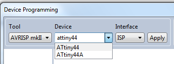

In AVR-Studio 6.1 finde ich unter Tools/Device-Programming zwar mehr
AVRs, aber auch keine ATtiny24/44/84, zudem als Programmer nur STK500
und kann auch keine weiteren Targets auswählen.

Ich hab mal schnell nachgeschaut. Ich habe hier AtmelStudio 6 und als
Programmer den AVRISP-mkII, und dort geht alles. Er findet alle drei
Prozessoren, und man kann auch das RSTDISBL auswählen.
Könnte vielleicht sein, daß die Tinys vom STK500 nicht unterstützt
werden. Am Studio liegt es meiner Meinung nach nicht.

Also in Atmel Studio 6.1 sind die Tinys alle drin. Ich glaube in 4 auch.
Der STK500 unterstützt glaub ich diese Tinys nur via STK505.
Der AVR910 soll ja laut Internetseite auch den ATtiny24, 44, 45, 84 etc.
auch ab Fimrwareversion 3.8b unterstützt, allderings nur über avrdude

OP
Danke Bernd,
inzwischen habe ich von B. Redemann die Auskunft, dass das Problem beim
vom AVR910 genutzten AVR Prog liegt, da das Protokoll den ATtiny24/44
nicht unterstützt.
Da ich mit der Sinaprog-GUI für AVRDude brennen kann und das
Entwicklungsboard ohnehin nicht brauche, komme ich also auch ohne AVR
Studio aus.
Gruss
Claus
