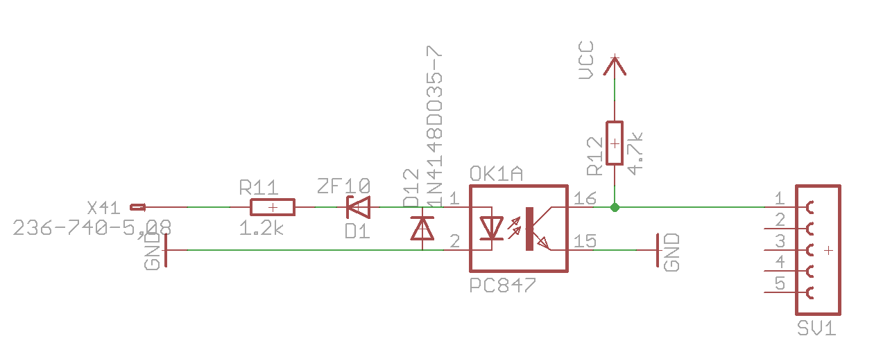

von Oliver W. (oliver_w49)
So, das sollte mir doch einen Schönen eingang geben.
Kann das mal einer Absegnen? Danke :)

von spess53 (Gast)
Hi
Warum eigentlich die Z-Diode? Damit vergrößerst du nur den
Stromunterschied zwischen 24V und 16V.
MfG Spess
von (prx) A. K. (prx)
Untere Spannungsgrenze?
Geplant war es um die untere Schaltschwelle zu heben (Damit er auch wenn
der Schalter mal nicht sauber öffnet oder andere Einflüsse dazu kommen
bei passenden Werten schaltet...).
Vielleicht sollte man hier aber echt auf zB ne 6V Diode nehmen...
von Axel S. (a-za-z0-9)
Die Z-Diode verschiebt die Schaltschwelle so ca. auf 12-14V. Dann
fließen ~2mA, bei 24V maximal ~10mA. Allerdings ist die Eingangsimpedanz
unsymmetrisch, bei verpolter Eingangsspannung fließt mehr Strom. Evtl.
wäre es sinnvoller, D12 als Verpolschutz in Reihe zu schalten, statt
parallel zur LED.
Die 4.7K am Ausgang erscheinen mir sinnvoll als Kompromiß zwischen
Schaltgeschwindigkeit und Empfindlichkeit.
Den PC847 gibt es in verschiedenen Varianten, die sich im CTR
unterscheiden. Die schlechteste Variante hat CTR=50%. Um mit dem 4.7K
Pullup ein L zu erreichen, muß der Koppler auf der Sekundärseite ca. 1mA
ableiten und braucht dann 2mA durch die LED. Paßt also soweit.
