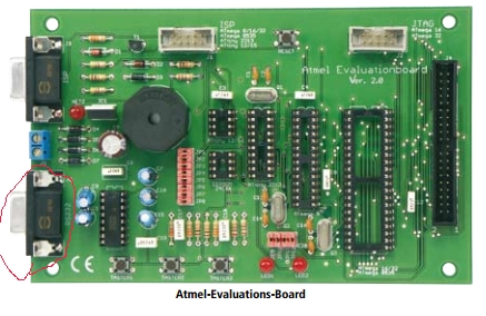

ich versuche mich gerade beim Programmieren eines Atmel Atmega
8......Ich versuche mein Programm mit einem Atmel Evalutationboard Ver.
2.01 und PonyProg2000 Vers. 2.06f Beta auf den yC zu bekommen.
Ich habe Board über die RS232 Schnittstelle verbunden. Diese ist an
einem Adapter auf USB angeschlossen. Die Treiber dafür funktionieren
auch. Mein PC erkennt die Schnittstelle, sagt mir unter den Hardware
Einstellung, das es COM 5 ist.....jetzt habe ich das Problem, dass ich
bei den Eintellung bei PonyProg nur bis COM 4 einstellen kann.
Kann ich da die Einstellung am PC ändern???

von Michael D. (etzen_michi)
Die Nummer einer COM Schnittstelle kannst du im Gerätemanager
einstellen.
Rechtklick auf die Schnittstelle -> Eigenschaften ->
Anschlusseinstellungen -> Erweitert -> COM-Anschlussnummer
*Bei Win7, XP ähnlich.
Es ist möglich das COM 1-4 bereits verwendet werden. In diesem Fall
musst du die Änderung bestätigen und ggf. funktioniert dann das andere
COM verwendene Modul raus und muss neu installiert werden damit es
wieder geht.
Ansonsten meine ich das man bei PonyProg über eine Datei auch > COM4
einstellen kann.

von AVR Neuling (Gast)
Aber man hat doch zwei RS232 Anschlüsse, laut Platine einer für RS232
und einer für ISP....
Ich versteh nicht ganz wo der ISP hin soll

von Εrnst B. (ernst)
AVR Neuling schrieb im Beitrag #3173847:
der oberer 9-Polige ist der ISP. den an einen echten RS232-Port
anschliessen.
Über den USB-Adapter geht es, wenn überhaupt, nur scharchlangsam.
=> Bootloader auf den AVR, anschliessend gehts über den unteren
Anschluss auch mit USB-Zwischenschritt schnell.
Also das ist ja echt cool das die Beteiligung so groß ist, aber ISP ja
und dann doch nein....jetzt bin ich total verwirrt.....
ich hier mein Board angeschlossen....an den RS232 und das gegenstück
direkt am RS232 vom PC dran
AVR Neuling schrieb im Beitrag #3173897:
das ist der falsche. Der geht zum UART des AVRs, ist also zum
Datenaustausch "fertig programmierter AVR" <-> PC.
Du brauchst den oberen, der geht zum ISP. Steht, oh wunder, sogar auf
der Platine.
Trotz deinem zynischen letzten Kommentar,
es funktioniert......vielen dank!!!!!!!!!!!!!!!
