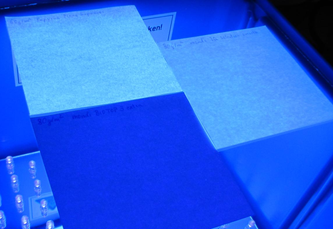

ich habe einen kleinen Vergleich von drei Papieren gemacht und möchte
euch das Ergebnis präsentieren, da ich es für ganz interessant halte.
Ich benutze gerne Papier als Vorlage zum Belichten des Fotolacks, da
mein Drucker mit Folien immer Schwierigkeiten hat und bekomme mit Papier
auch gute Ergebnisse. Nun hab ich überlegt wie ich die Belichtungszeit
etwas verkürzen könnte. Daher hab ich mir ein dünneres Papier besorgt
und ein Papier was keine optischen Aufheller enthält.
Die Testkandidaten waren:
- Papyrus Plano Superior 60g/m² (dünneres Kopierpapier)
- mondi BIO TOP 3 extra 80g/m² (Papier ohne optische Aufheller)
- mondi IQ selection smooth 80g/m² ('normales' Kopierpapier)

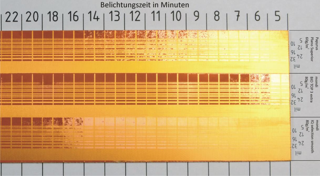

Das Papier ohne optische Aufheller gewinnt deutlich. Sein gleichdicker
Konkurenten mit Aufheller benötigt ca. Faktor 3 mehr Zeit. Hatte ich so
deutlich nicht erwartet.
Ein Foto der Belichtungsreihe ist angehängt. Die Platine habe ich nur
leicht angeätzt.
Vielleicht hilft es dem ein oder anderen weiter.

Doch, die Aufheller(Baryt) sind ja dazu da, das Licht zurückzuwerfen.

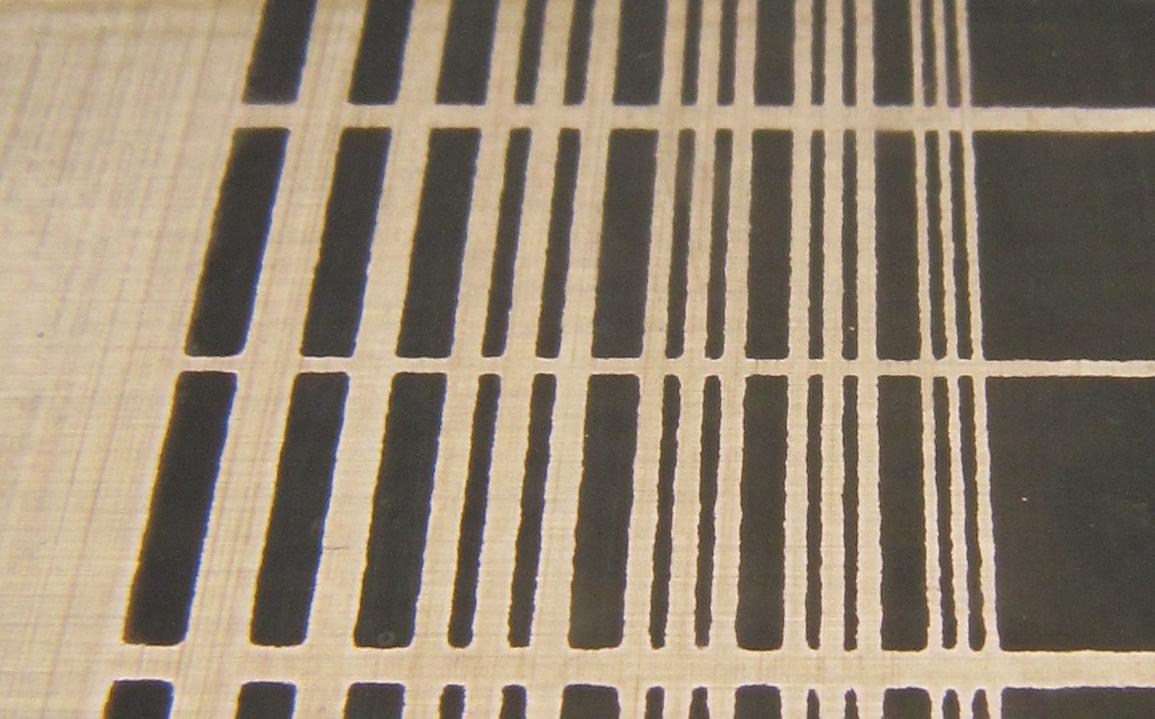

Du hast Dich an die Forenregeln zu den Bildformaten gehalten - sehr gut.
Mich würden aber noch feiner aufgelöste Scans (?) von den Ergebnissen
interessieren. Könntest Du bitte mal noch ein Bildausschnitt mit den 5
Mil-Linien von dem aufhellerfreien Papier in höherer Auflösung
reinstellen.
6 mil ist das unterste was ich mit meinem Laser und Folie zuverlässig
schaffe. Das Problem bei feinerer Auflösung ist, daß dann die Ränder
ausfransen und sich manchmal Teile ablösen. Ich gehe davon aus daß das
die schlechteren Haftbedingungen für den Toner an der Folie sind.
Vielleicht geht das ja mit dem Papier besser?

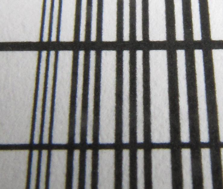

OP #3173696
> reinstellen.
Hier die gewünschten Detailbilder. Meine Kamera hat es besser
hingekriegt als mein betagter Scanner. Die Ränder der Linien sind
fransig, aber auch schon auf der Belichtungsmaske. Ich stoße hier
vermutlich an die Grenzen meines Druckers.
> Behandelst Du das Papier vor dem Belichten irgendwie?
Nein, weder eingesprayt noch eingeölt. Habs auch noch nie probiert. Das
Papier verwende ich so wie es aus dem Drucker kommt. Gedruckt habe ich
mit meinem Laserdrucker (Lexmark T520), mit maximaler Tonerdeckung.
