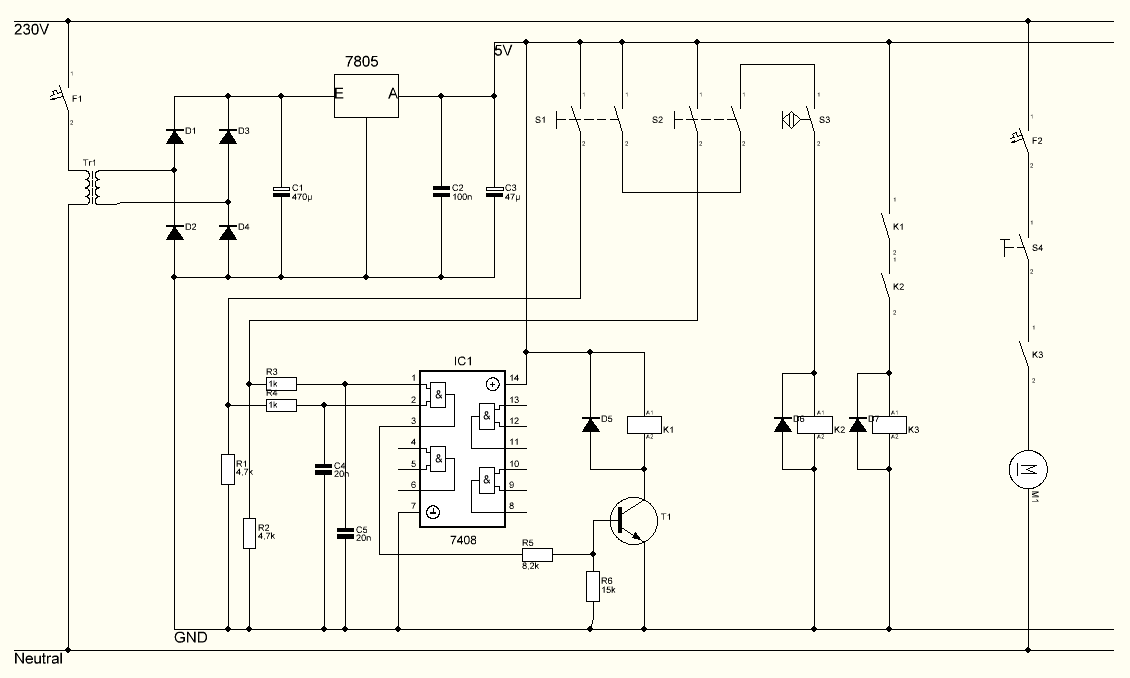

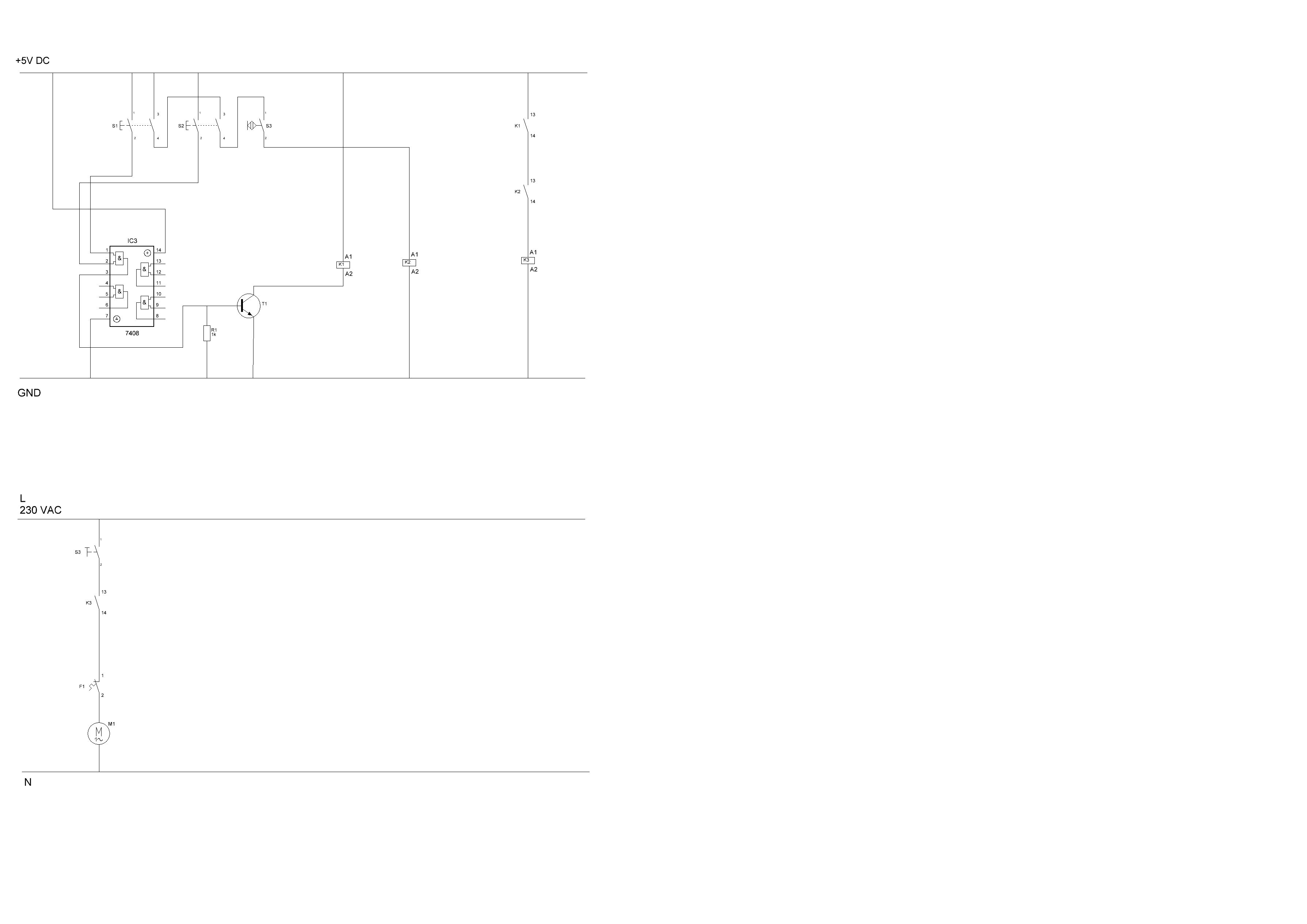

Hallo Zusammen!
Ich brauch ganz dringend Hilfe bei meiner Schaltung.
Kurz zur erklärung:
Es gibt 2 Taster mit 2 Schließerkontakte und 1 Magnetschalter.
S1 und S2 habe ich an einen IC SN74LS08 dieser soll dann das Relais K1
schalten.
Die beiden anderen Schließerkontakte und der Magnetschalter sind in
Serie geschalten und schalten das Relais K2 schalten.
K1 und K2 schalten dann K3 und somit dann den 230 V Motor.
Stimmt der Transistor, Basiswiderstand 1kOhm?
Ich muss jetzt noch eine Kontaktenprellung für S1, S2 und ein Netzteil
für die 5 VDC machen.
Könnt ihr mir bitte weiterhelfen ich bin ein Nookie in der Elektronik
und muss bis Freitag die Schaltung abgeben.
Habe die ganze Schaltung auch als splan Datei.
Danke;)

#3173105
Mahlzeit.
Also erstmal gehört der Widerstand in Reihe zur Basis. Beim schnellen
überfliegen sollte die Schaltung funktionieren. Durch die Trägheit der
Relais sollte eine Entprellung nicht notwendig sein. Schalte zu den
Relaisspulen noch Freilaufdioden antiparallel um
Induktionsspannungsspitzen beim ausschalten zu löschen.
Gruss Robert
Gast #3173114
Hallo
das geht so nicht. Offene Eingänge sind ganz übel und bei TTL eher
logisch 1 . Üblicherweise nimmt man Pullup-Widerstände und schaltet
gegen GND.
Gast #3173190
habe mir mal dein Problem angenommen und einen kleinen Plan entwurfen.
Schau Ihn dir genau an und wenn du Fragen hast frage.
Sollen die Schütze alle 5V sein? Oder soll K3 24V oder 230V sein?

OP #3173938
Vielen lieben Dank für die zahlreiche Unterstützung!!! :)
Die Schaltung ist für einen 230V Einphasen Wechselstrommotor = Projekt
für einen Kurs welchen ich mache.
Der K3 kann auch 5V sein, er muss nur den 230V Motor Ein und
Ausschalten.
Welchen Magnetschalter könnt ihr mir empfehlen, ist es ein Problem mit
diesem ein Relais zu schalten?
Hab mal den geplant:
