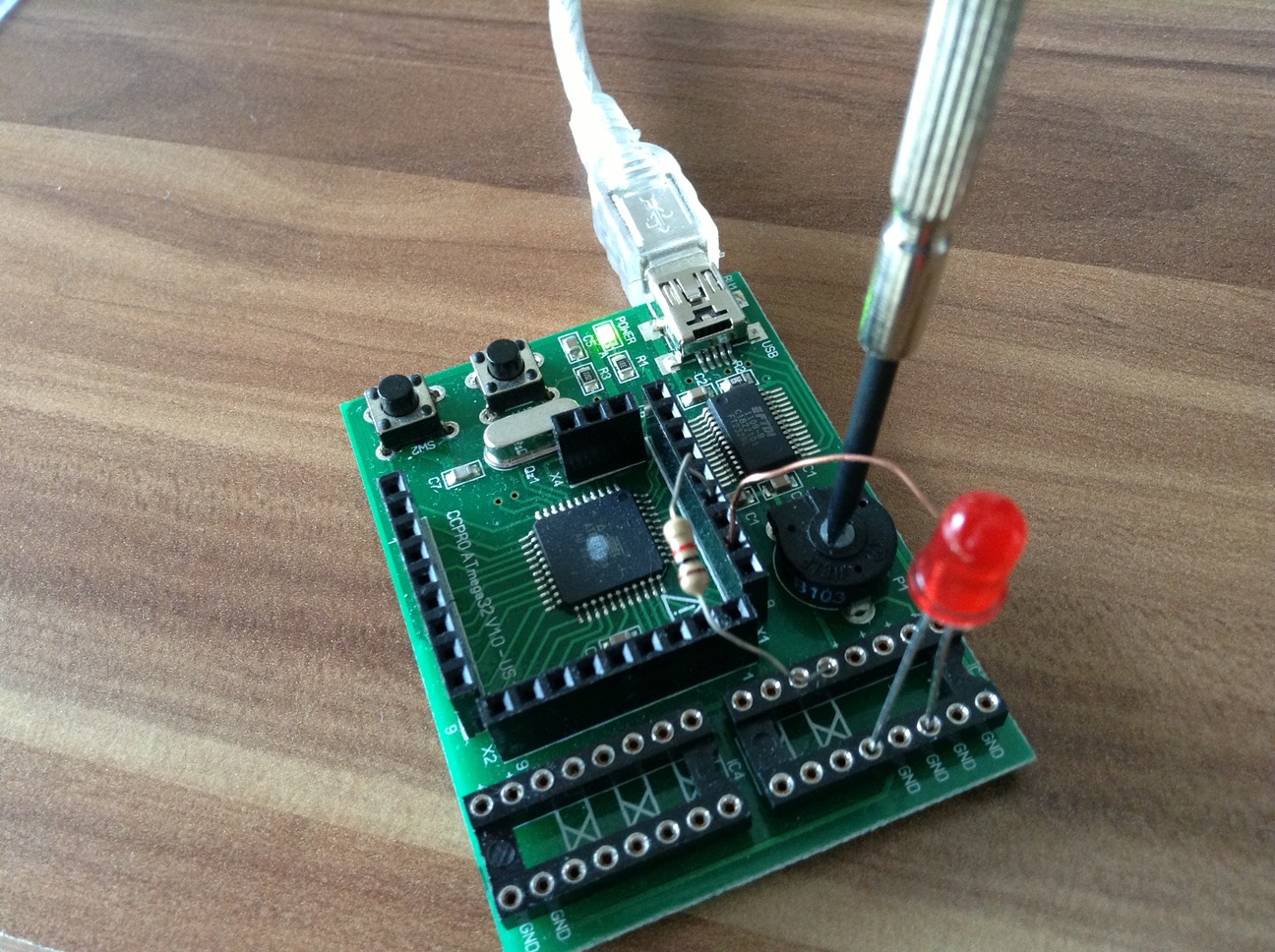

ich wollte mein Mega 32 Experimentierboard mit diesem Programm
programmieren:
void main(void)
    word Limit;
    word ADC_Wert;
    Port_DataDirBit(PORT_LED1,PORT_OUT);
    Port_DataDirBit(PORT_LED2,PORT_OUT);
    Port_WriteBit(PORT_LED1,PORT_OFF);
    Port_WriteBit(PORT_LED2,PORT_OFF);
    ADC_Set(ADC_VREF_VCC, ADC2);
    Limit=1000;
    while (1)
        ADC_Wert=ADC_Read();
        if (ADC_Wert<Limit)
22
23
        else
24
25
            Port_WriteBit(PORT_LED1,PORT_ON);
26
27
28
29
Das Programm wurde erfolgreich übertragen. Doch es funktioniert nicht.
Die LED ist die ganze Zeit aus, egal wie viel Strom das Poti durchlässt.
Was habe ich falsch gemacht? Das Programm wurde natürlich richtig
kompiliert.
Ich hoffe, dass ihr meinen Fehler erkennt.
Mfg
Martin A
Gast #3173445
Setze mal Limit auf einen niedrigeren Wert, z.B 500. Deine 1000 sind
fast VCC (1023). Vielleicht schafft der Trimmer nicht die volle
Spannung.
MfG Spess
