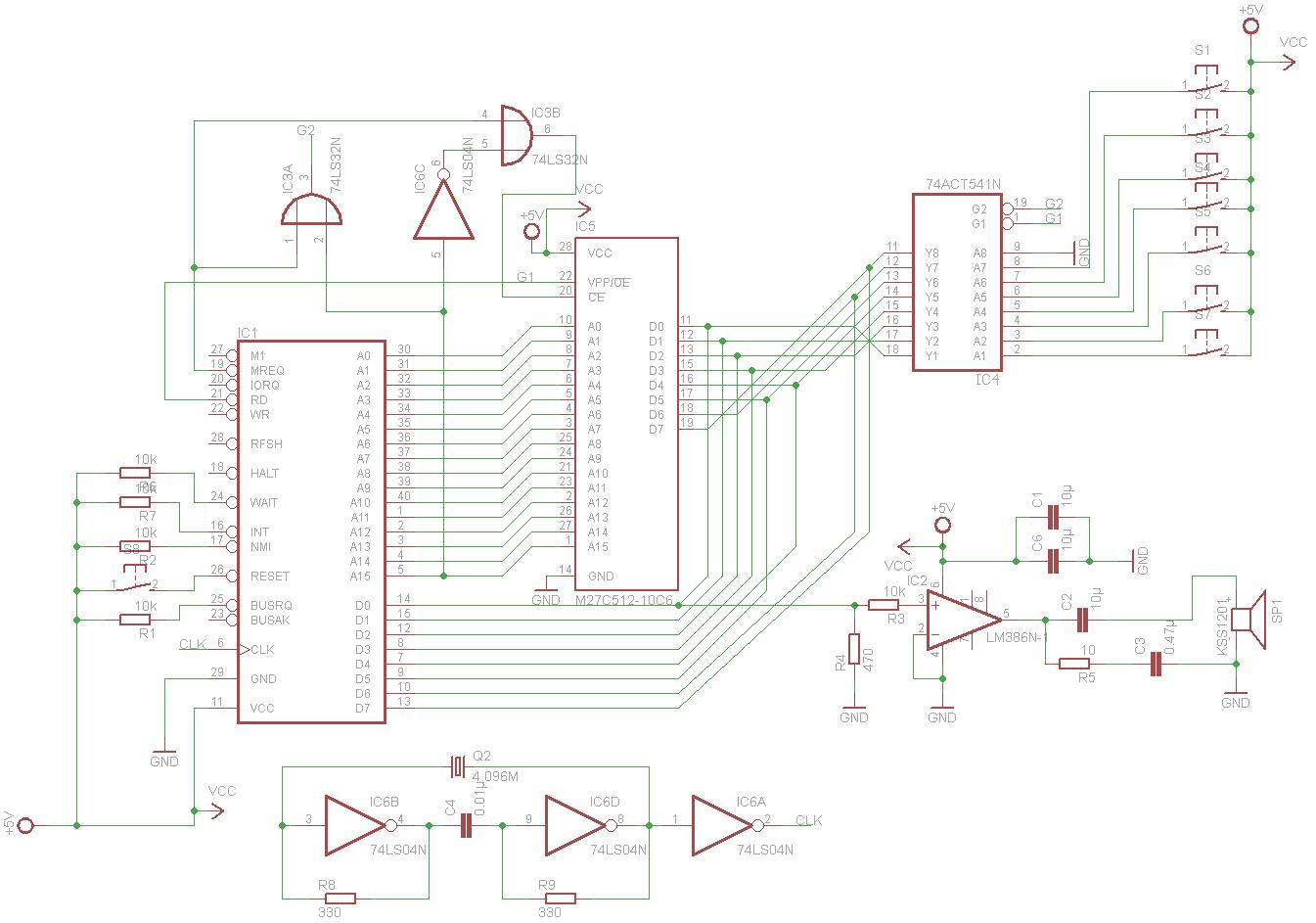

Hey,
ich habe hier eine Schaltung. Die wesentlichen Bauteile sind ein Z80,
ein EPROM, ein Treiber, ein Audioverstärker und ein Lautsprecher. Das
sind die Ziele des Projekets
•  Aufbau eines einfachen 8-Bit Piano mit Z80 CPU
•  Erzeugen und Ausgeben von 7 Tönen „Do, Re, Mi, Fa, Sol, La, Si, Do“
•  Steuerung über Tasten
•  Wiedergabe von gespeicherter Tonfolge
Die Töne werden durch Pulsweitenmodulation generiert. Jeder Ton hat eine
bestimmte Frequenz. Um den Ton zu generieren, wird das Signal immer
wieder invertiert. Der Zeitabstand von der Invertierung bestimmt die
Frequenz, somit auch den zu hörenden Ton. Es liegt ein Datenbus an der
CPU. Der Treiber unterscheidet, ob die Daten von EPROM oder Tasten
kommen. Die Ausgabe liegt  an D0.
PROBLEM: Die Tonausgabe erfolgt auch, wenn die Daten von EPROM bzw.
Tasten an D0 anliegen. Heißt ich muss zwischen der Ausgabe von CPU(D0)
und "Daten lesen" unterscheiden. Also wenn die Daten von EPROM gelesen
werden, darf der Lautsprecher nicht angesprochen werden. Was kann man da
machen?
P.S.: Anhang: Schaltbild

> Was kann man da
> machen?
Kurzantwort: IORQ und WR verwenden. Damit eine "Ausgabebaugruppe" (kann
PIO oder ein einfaches Latch sein) ansteuern und dort dran den OPV
anschließen.
Edit:
Ähhhmmm: Wie soll das mit den Tastern->'541->Datenbus funktionieren?
Edit2:
Resettaster funktioniert so auch nicht.
==> Suche Dir ein kleines schon verifiziertes Projekt (CPU, EPROM, PIO)
und setzte das um.

Normalerweise macht man das so, dass man am Bus mittels MREQ bzw. IORQ
unterscheidet, ob ein Zugriff auf dem Bus dem Speicher gilt oder eben
einer I/O Komponente.
Im Programm wird dann mittels den normalen Load-Instuktionen auf den
Speicher zugegriffen, währen I/O Zugriffe über eigene IN/OUT Befehle
laufen.
Entweder das, oder man muss die Hardware dann genauso in die
Adressdekodierung mit einbeziehen wie alles andere. D.h. man braucht
eine Schaltung, die anhand der anliegenden Adresse (bzw. Teilen dieser
Adresse) entscheidet, welche Baugruppe bzw. welches IC aktiv werden
soll. Wenn du mehrere EPROMS oder auch SRAM Bausteine an deinem Z80
hängen hast, musst du das ja auch machen, damit sich immer nur einer der
Bausteine angesprochen fühlt. Gerne hat man zu diesem Zweck einen 74138
genommen, an dem man dann die höherwertigsten Adressleitungen
angeschlossen hat, und dessen Einzelausgänge zu den diversen Chip-Select
Eingängen von Speicherbausteinen gehen. Oder eben, bei dir, der
zusätzlichen Komponente mitteilen, dass sie nicht auf die Bits am
Datenbus reagieren soll. Ich schätze mal, es wird bei dir auf ein
vorgeschaltetes Latch irgendwo rauslaufen, welches dann eben nur dann
Daten übernimmt, wenn vom 138 die entsprechende Chip-Select Freigabe
kommt.
Sprich: Deine Chip-Selct Generierung links oben im Schaltbild rund um
IC3 und IC6 ist viel zu schwach um für die Zukunft tragfähig zu sein.
Du könntest vielleicht etwas retten, wenn du mit dem IORQ und einer
zusätzlichen Verknüpfung in der Datenleitung zum Ausgangstreiber was
anstellst. Aber das genaue Timing der Signale weiß ich auch nicht mehr
auswendig.
von Erich (Gast)
Hier ist ein einfaches Z80 Schaltbild.
http://www.cs.cornell.edu/~wenzel/z80/
http://www.cs.cornell.edu/~wenzel/z80/schematic.pdf
Baue am Besten das genauso nach, schliesse deinen Sound Chip und Taster
an den "Pio" Baustein (hier 82C55) an.
32k Eprom + 32k Ram , daher einfache Dekodierung über die Gatter IC7,
IC8.
Sinn macht auch das Oszillator-IC sowie der Resetbaustein!
http://www.cs.cornell.edu/~wenzel/z80/11_mostlycomplete.jpg

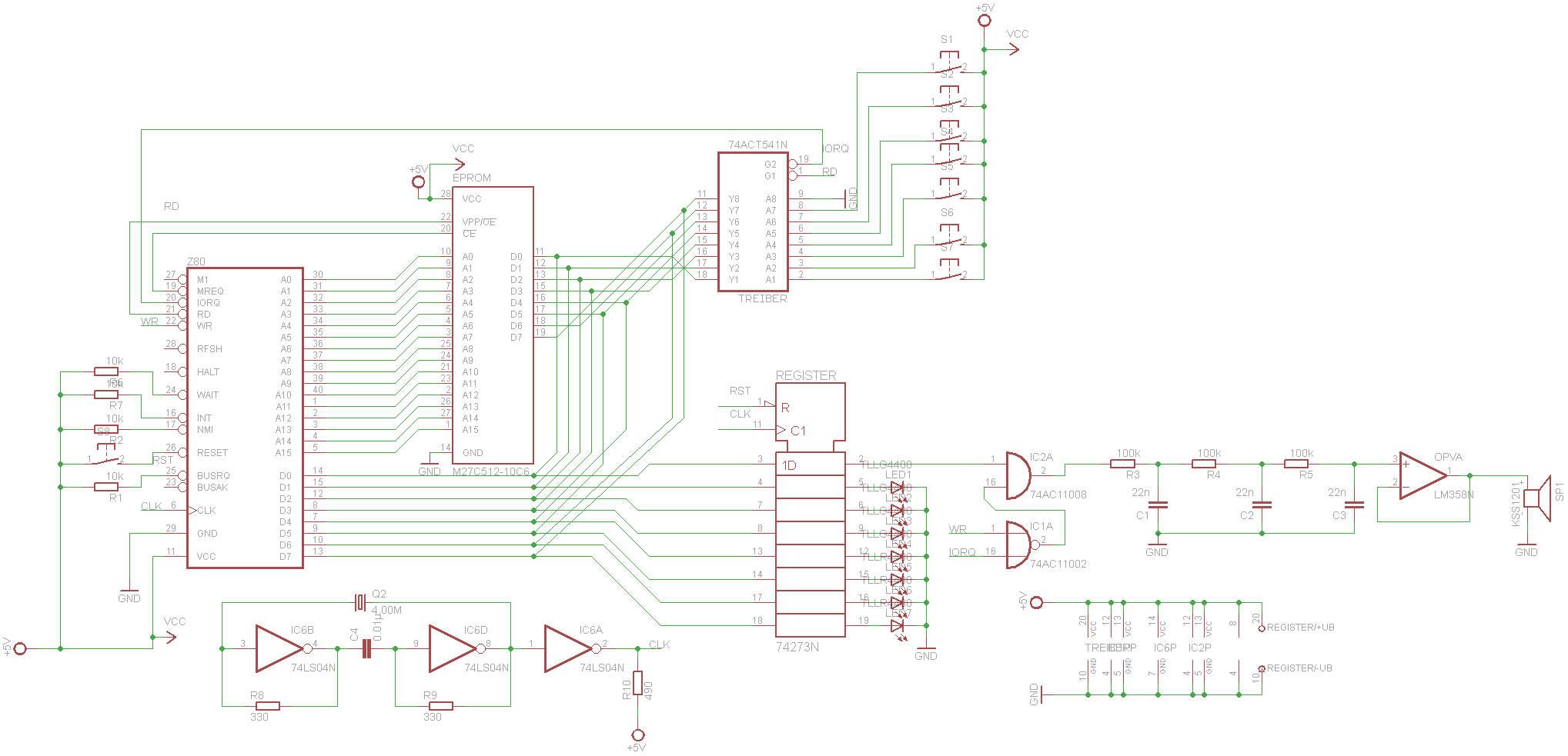

Ich habe in der Woche die Schaltung überarbeitet. Mein Prof. hat auch
drüber geschaut und sagt, dass es so funktionieren könnte.
@Holger T.
Es ist ein Studienprojekt und unsere Gruppe hat sich für dieses Projekt
entschieden und das Projekt ist schon beim Professor eingetragen.
Warum würde RESET nicht funktionieren? Meinst du, dass es entprellt
werden soll? Die Tasten sind schon entprellt.
Die Tasten müsste man als 8-Bit-Register sehen.
Die CS-Generierung wurde überarbeitet und funktioniert über IORQ und
MEMRQ.
Zusätzlich wurde ein 8-Bit Register hinzugefügt. Die Beschaltung am
Lautsprecher wurde auch ersetzt.
von Route_66 (Gast)
Paras schrieb:
> Mein Prof. hat auch
Hallo!
Der Professor sollte sein Geld an die Uni zurückgeben!
Das Tastaturlesen funktioniert nicht; die Tonausgabe funktioniert nicht;
das RESET funktioniert nicht!
von (prx) A. K. (prx)
... und die LEDs ohne Widerstände, /WAIT in der Luft.
Paras schrieb:
> Wäre nett, wenn du auch sagen könnte, weshalb es nicht funktionieren
> würde.
Der Knubbel am RESET-Pin sagt dir, dass diese Leitung aktiv ist, wenn
low. Und wie kommt die da hin? Ähnliches bei den übrigen Tastern.

Route_66 schrieb:
> Ein kleiner Tip /IORQ und/WR sind beim Z80 nur ca. 2,5 Takte
> gleichzeitig L. Das wird sehr sehr leise.
Das ganze 273er ist so ziemlich sinnfrei, nicht bloss der Sound. Die
Zeiten, als man wie bei PDP-11en Busleitungen fürs Debugging mit LEDs
(oder Lämpchen) verzierte, sind vorbei. Eines der beiden Gatter vom
Sound gehört davor, nicht dahinter, dann wird ein Schuh draus.

von Jürgen S. (Firma: privat) (jschmied)
Warum hängt das Register an CLK?  Das ist völliger Blödsinn ...
Wenn es auf I/O Write reagieren soll, müsste ein Signal aus IORQ und
WRITE gebildet werden (Gültigkeit der Daten und Flanke beachten) !!
Jürgen
PS: Da gibts ja schon eine Verknüpfung von IORQ und WRITE für die
Tonerzeugung. Das Ding müsste eigentlich das Ladesignal (CLK) für das
Register erzeugen.
Dann ist der Ton auch nicht mehr so leise ;-).
PSS: Alle Leitungen (RD/WR/MREQ/IREQ) sind negiert d.h. bei Low aktiv.
Seht euch wirklich noch mal die Bus-Taktdiagramme an und überlegt, was
bei welcher Signalkombination bzw. Signalflanke passiert. Wann z.B. das
Register lädt pder gelesen wird. Sind die Daten wirklich bei der Flanke
gültig?

von Michael_ (Gast)
Hurra! Er leb noch, er lebt noch, ....
Hab in diesem Zusammenhang meinen LC-80 hervorgeholt und er piepst mich
an wie am ersten Tag.
Jedenfalls ist der Ansatz für ein Schulprojekt mit einem angeblich
schlauen Prof. dilletantisch.
Schon die Grundbeschaltung kann man sich von einfachen Beispielen wie so
einem LC-80 abgucken.
Und es gibt da auch noch die FuA Melodieklingel. Die ist auch ohne RAM,
und es sind fast alle wichtigen Funktionen vorhanden. Nur die
Tasteneingabe muß noch realisiert werden.
Die Tonausgabe geht dort über einen 74LS74. Die Tonausgabe darf nicht
mit über den Bustreiber laufen.
