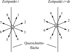

Joe G. schrieb:
> Markus K. schrieb:
>> Strom I ist ja bewegte Ladung.
> Eine bewegte elektrische Ladung ist noch kein Strom, dazu bedarf es noch
> einen elektrischen Leiter.
Sorry, aber das ist Blödsinn! Ein bewegte elektrische Ladung IST ein
Strom, auch ohne Leiter drumherum!
Es existieren auch noch andere Ströme die nicht an Leiter gebunden sind.

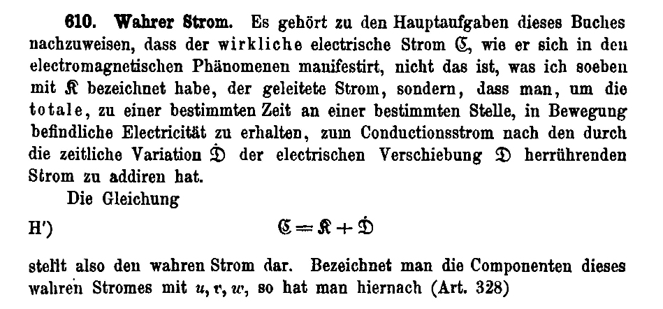

> Beispielsweise der Verschiebungsstrom, der durch eine Anderung der
> Elektrischen Flußdichte beschrieben wird.
Genau darauf wollte ich ja hinaus, es existiert neben dem
leitungsgebundenen Strom noch ein Ergänzungsterm für die Ursache eines
magnetischen Feldes. Maxwell erweitert ja gerade das Ampersche Gesetz um
diesen Term. Nur ist dieser Term kein Strom im Sinne des physikalischen
Strombegriffes. Maxwell hat zwar die Begriffe „Leitungsstrom“ und
„Verschiebungsstrom“ dafür eingeführt, meinte aber mit „Strom“ die
Stromdichten [1].
[1] James Clerk Maxwell: Lehrbuch der Electricität und des Magnetismus;
Band 2; J. Springer, 1883

Um es auf den Punkt zu bringen:
Eine bewegte Ladung ist ein Strom. Insbesondere kann man das an der
Kontinuitaetsgleichung (in Integralform am besten) sehen. Der j Term in
der Kontinuitaetsgleichung muss !=0 sein, und das ist der Strom. Dieser
j Term taucht auch in rot H = j wieder auf und erzeugt somit ein
magnetisches Feld.

Flusses durch die Fläche ist (Verschiebungsstrom). Dabei ist der
Konvektionsstrom an eine elektrische Ladung gebunden, der
Verschiebestrom ist jedoch nicht an einen Ladungstransport gebunden.
Beide erzeugen jedoch ein Magnetfeld. Damit ist die obige Aussage „Eine
bewegte Ladung ist Strom.“ unglücklich formuliert. Dank Maxwell müssen
wir uns jedoch keine neue Definition einfallen lassen. Der wahre,
wirkliche oder ganze elektrische Strom ist die Summe aus dem
Leitungsstrom und dem Verschiebestrom. Oder besser gleich das Original
(siehe Anhang) [1].
Band 2; J. Springer, 1883 S. 306

interessant ist auch folgendes Gedankenexperiment:
Wir stellen uns eine kreisrunde ebene Fläche A vor, durch die eine
positiv geladene Punktladung q hindurchfliegt. Die Ladung q soll sich
senkrecht zu der Fläche bewegen und die Fläche in ihrem Mittelpunkt
durchstoßen (d. h. wir haben eine symmetrische Anordnung). Weitere
Ladungen seien nicht vorhanden. Der Radius der Fläche sei so klein, daß
uns Ausbreitungseffekte noch nicht interessieren.
Die Frage lautet: Sehen wir in dem Moment, in dem die Ladung die Fläche
durchstößt, entlang des Randes \partial A der Fläche A ein magnetisches
Feld?
Die Lösung ist ausgesprochen kontraintuitiv und lautet "Nein". Der Grund
ist der Verschiebungsstrom.
Strom
Immerhalb des Zeitintervalls Delta t fließt die Ladung q von rechts nach
links durch die Fläche.
Der Strom beträgt: I=q/(Delta t)
Verschiebungsstrom
Unmittelbar, bevor die Ladung die Fläche A passiert, weist die Fläche A
einen elektrischen Fluß auf, welcher der Ladung +q/2 entspricht. Dies
ist daran zu erkennen, daß die Hälfte der Feldlinien die Fläche von
rechts nach links durchstößt.
Wenn die Ladung sich auf der anderen Seite der Fläche befindet, beträgt
der elektrische Fluß durch die Fläche -q/2. Die andere Hälfte der
Feldlinien durchstößt die Fläche, und zwar von der anderen Seite. Der
elektrische Fluß beträgt nun folglich -q/2.
Die Flußänderung beläuft sich insgesamt auf:
-q/(Delta t)
Strom und Verschiebungsstrom kompensieren einander exakt. Am Rand der
Fläche A ist beim Durchtritt der Ladung durch die Fläche kein Magnetfeld
vorhanden.
Viele Grüße
Michael
