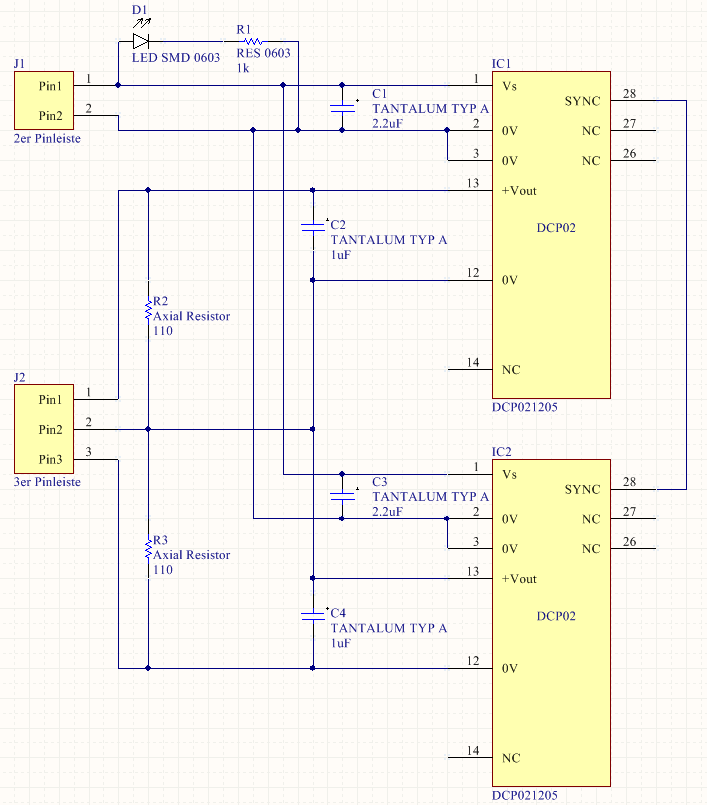

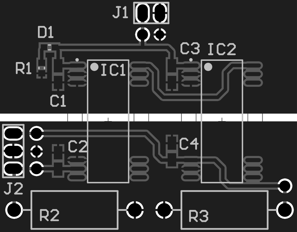

Ich habe auf einer kleinen Platine zwei ungeregelte
Isolationsgleichspannungswandler vom Typ DCP021205U verbaut. Diese
sollten mir theoretisch jeweils eine Ausgangsspannung von 5V liefern(12V
Eingangsspannung). Beide Wandler teilen sich dieselbe Ausgangsmasse. Um
-5V zu erhalten habe ich +V vom zweiten Wandler auf Masse gelegt.
Beim Durchmessen erhalte ich an den Ausgängen aber +5,6V und -5,6V. Wenn
ich mit der Eingangsspannung heruntergehe, verändert sich auch die
Ausgangsspannung. So bei 10,8V habe ich dann die gewünschten 5 V, diese
hätte ich aber gern bei 12V.
Um das Problem zu beheben habe ich versuchsweise meine
Tantalkondensatoren ausgebaut, da diese ja im Datenblatt aufgrund ihres
großen ESRs nicht empfohlen werden. Anschließend habe ich
Keramikkondensatoren mit kleinerem ESR verbaut, dadurch wurde das
Problem jedoch nicht behoben.
(Theoretisch bewirkt der ESR einen Spannungsabfall und keinen Zunahme)
Ich habe verschiede Labornetzteile verwendet und auch verschiedene
Multimeter. Daran kann es also auch nicht liegen.
Könnte, das beim Löten verwendete, Flussmittel Leckströme verursachen?
Oder habe ich einen Fehler beim Schaltungsentwurf gemacht?
Über Lösungsvorschläge würde ich mich freuen 
Gruß Steve
PS: http://www.ti.com/product/dcp021205

Hi
Schon mal die Ausgänge belastet?
Sieh dir mal das Diagamm auf S.5  'DCP021205P VOUT vs LOAD' an.
MfG Spess
Gast #3173852
Wo ist das Problem?
Du verwendest ungeregelte DC/DC-Konverter, die laut Datenblatt einen
maximalen Fehler der Ausgangsspannung von 15% haben dürfen.

Das der DC/DC ungeregelt ist, ist mir schon klar. Trotzdem hätte ich ein
besseres Ergebnis erwartet. Danke für den Hinweis mit den +-15%
Abweichung, hab ich wohl überlesen.
Ich werd mal schauen ob ich eine passende Last finde, bisher verwende
ich zwei 110 Ohm Widerstände. Vielleicht wirds dann besser.
