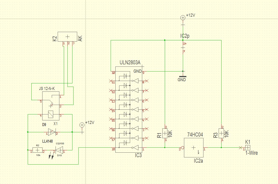

ich bräuchte bitte mal prof. Hilfe. Über ein Dallas DS2408 sollen Relais
geschalten werden. Ich muss wegen der Software 1x invertieren. Ist die
Schaltung so richtig? Fehler? Was kann man besser machen?
Vielen Dank
Joachim

von Michael A. (Gast)
Joachim schrieb:
> Äh... wie? Was meinst Du damit?
Guck mal im Datenblatt des 74HC04 nach den maximal zulässigen
Spannungen. Womit versorgst du den Baustein? 12V über R1 und R3 sind da
nicht so richtig angebracht. Wozu überhaupt R1?
von Werner M. (Gast)
Das Invertieren der Software überlassen. Kostet gewöhnlich nix extra.
von Paul Baumann (Gast)
Das geht so nicht, denn der 74HC04 verträgt keine 12 Volt als
Betriebsspannung!
Setze lieber einen NPN-Transistor dazwischen, um das Signal zu
invertieren.
MfG Paul
Loeti schrob:
>OK der 7405 is' ein oc, da geht's. Grüße
Nein, da geht es so auch nicht, weil auch der nur max. 7 Volt
Betriebsspannung verträgt.
Er kann es schon so machen, wie in seinem Bild, nur muß er den bzw. die
7404
dann auch aus der Betriebsspannung von dem DS2408 betreiben, die
wohl 5 Volt betragen wird.
MfG Paul

von Reinhard Kern (Gast)
Lothar S. schrieb:
> Tatsache, 7406!
Nichts von alledem - er hat die Versorgung des 74HC04 an 12V gelegt, da
fliegen ihm alle erwähnten Typen um die Ohren. Und das völlig unnötig,
der 2803 braucht ja keine 12V Ansteuerspannung.
Gruss Reinhard
