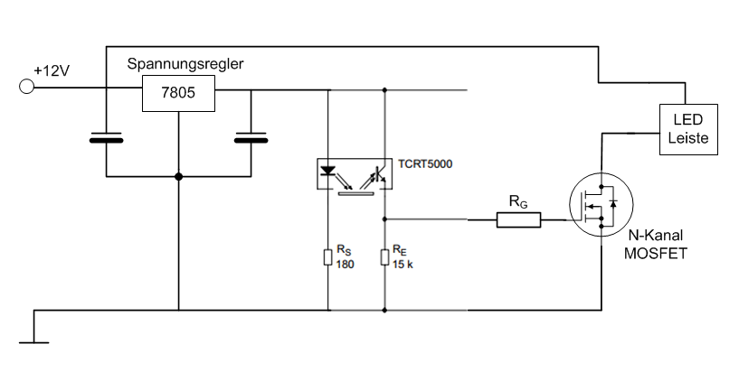

Besten dank für die schnelle Antwort. Ich bin eben ein Neuling in diesem
Bereich, was Automation angeht (Sensortechnik). Deswegen fange ich eben
ganz klein und einfach an. Jetzt meine Fragen: Brauch ich einen
Spannungsregler? Und was ist dieses N Kanal MOSFET? Stromverstärker?
Das Ziel ist ja, dass der Reflexsensor an Autotür-Rahmen befestigt wird.
Die 2.0 m Rote LED Leiste unter den Sitzen (12V). Beim Öffnen der Tür
wird die Beleuchtung eingeschaltet, beim Schließen wiederum geht die
Beleuchtung aus. Das ist das Ziel.
> Spannungsregler?
Wenn du den TCRT5000 verwenden willst ja, denn der braucht eine eine
Versorungsspannung von 5V
Der MOSFET dient als Schalter. Wenn am Gate eine Positive Spannung
anliegt, dann ist er niederohmig, sprich es fließt ein Strom durch die
LEDs.
Gut dann müsste man quasi R_E und den Transistor des TCRT tauschen,
damit das Licht aus ist, wenn Licht auf den Phototransistor einfällt. Er
schaltet ja durch wenn das Licht der IR-LED (durch die Tür) reflektiert
wird und auf den Fototransistor fällt.
Aber mal im ernst... selbst ein Trabi hat doch schon einen Öffner an der
Tür gehabt um das Licht einzuschalten wenn die Tür auf ist. Warum
greifst du nicht dort ab?
Besten dank für die ausführliche Erklärung!
Klar, die einfachste Lösung wäre, einfach vom Autoelektronik abzapfen.
Aber dies bedeutet für mich, Kabelkanäle anlegen und das ist viel
aufwendiger, als wenn ich "schnell" so eine Schaltung zusammenlöte. Denn
an Strom komm ich im Auto sehr gut ran.
Könntest du mir den Schaltplan auf meine Beschreibung umändern bitte?
