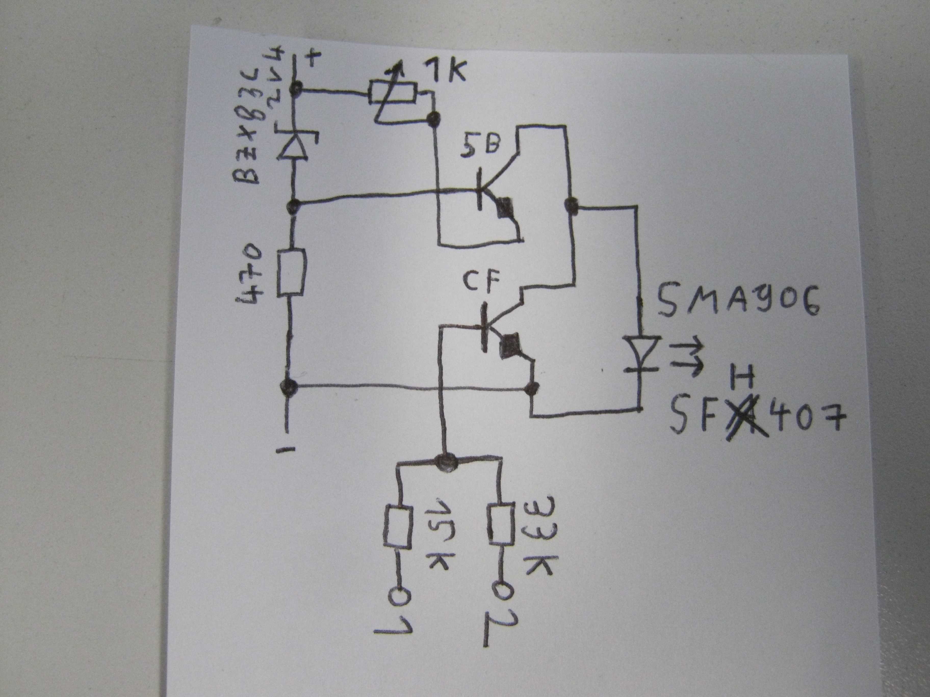

ich habe hier eine LWL-Sender Schaltung. Verstehe aber die Funktion
nicht ganz. Wird die LED einfach nur ein und ausgeschaltet?
Die Transistoren sind so komisch gezeichnet, weil ich nicht weiß welcher
NPN oder PNP ist. :)
Was würde da Sinn machen?
Danke!!

Ja. Die Schaltung ist etwas ungünstig gezeichnet. Der obere Transistor
soll ein PNP sein und eine einfache Konstantstromquelle darstellen.
Der untere Transistor schließt die LED kurz, dadurch geht sie aus.
