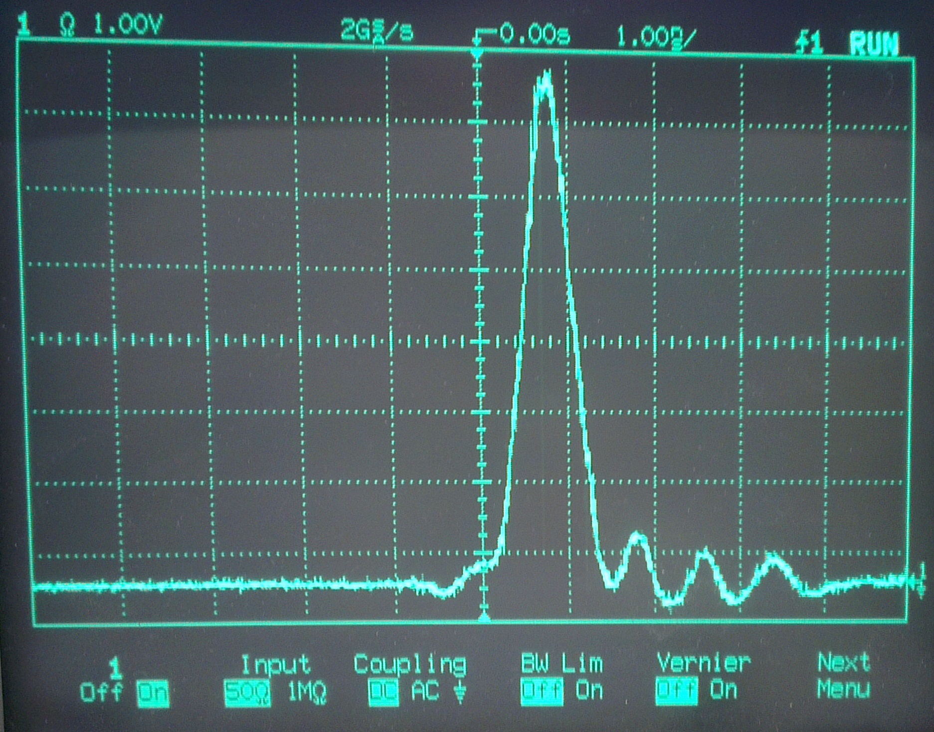

Ich habe in einer Woche in Hochspannungstechnik ein Praktikum zu
Wanderwellen und in der Vorbereitung hat mich das Thema schon komplett
vereinnahmt (vielleicht hätte ich ja doch HF Technik als Vertiefung
wählen sollen...).
Weil ich noch nicht wusste, welchen Impulsgenerator wir verwenden
(vielleicht ist es ja "nur" digitaler Sinusgenerator) habe ich mich
gestern an die Application Note 72 von LT gesetzt, wobei ich binnen
weniger Stunden eine komplett funktionierende Schaltung auf dem Tisch
hatte. Zumindest sahen die ersten Bilder auf dem Scope vielversprechend
aus (wenn das Scope auch noch im Moment der limitierende Faktor ist).
Jetzt habe ich hier im Forum etwas weiter gesucht, und dort auch die
MC100serie von On-Semi als mögliches Versuchskaninchen entdeckt.
Anbeblich sollen damit etwa 100ns Anstiegszeit möglich sein.
Meine Frage an dieser Stelle: geht es vielleicht auch etwas einfacher?
Gibt es noch andere vielversprechende Transistoren als den 2N2369 mit
dem man das Ganze etwas weitertreiben kann?
Das schöne am den Avalanche Schaltungen ist natürlich der simple
(experimentierfreudige) Aufbau, an dem man sehr gut erkennen kann,
welche Geometrien etwas im Ausgangsimpuls verändern.
Eine Mc100x Schaltung müsste ich einmal auf Platine konstruieren und
dann gibt es kein vor und zurück mehr.
Grüße aus Berlin, Stefan
Welches Scope? Welche Bandbreite? Welcher Tastkopf? Wie angeschlossen?
100ps ;-)
Gast #3175646
Zunächst ein Scope von HP (älteres Modell) mit zu wenig Bandbreite
(500Mhz). Ohne Tastkopf angeschlossen.
Hier stehen im Moment die meisten Scopes (egal ob Agilent 9000er oder
3000er nur welche mit 500Mhz herum) in der Uni wird sich aber sicherlich
noch etwas mit mehr Bandbreite finden lassen.
Stefan
