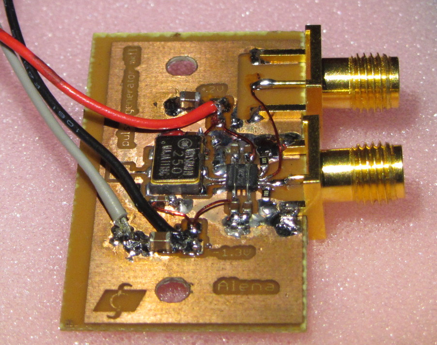

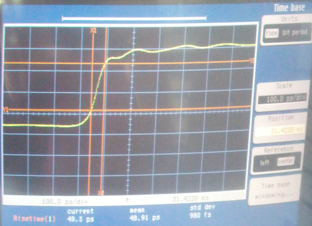

Nach geraumer Zeit hier meine Ergebnisse mit dem NBSG11 und einem Quarzoszillator an einem 20GHz-Samplingskop. Die untere Buchse ist der Pulsausgang, die obere der Triggerausgang. Ich würde mal behaupten, dass mit selbstgätzen FR4-Platinen und nicht exorbitant teuren Buchsen nicht viel mehr an "Puls-Performance" drin ist.
50ps ist schon einmal ganz beachtlich! Wenn Du noch ein bisschen experimentieren willst: Die Pulsform am Ende der Flanke ist noch verbesserungswürdig. Das kann daran liegen, dass zwar der Signalausgang sauber ausgeführt ist, nicht aber der Triggerausgang. Letzterer ist wohl deutlich > 50 Ohm Impedanz. Meiner Erfahrung nach beeinflussen sich True- und Complement-Ausgang bei diesen PECL-Gattern aber ganz erheblich. (Die Idee bei einem differentiellen Ausgang ist ja, dass die Stromänderung auf einer Seite immer umgekehrt zur anderen Seite ist, und damit netto die Stromaufnahme konstant bleibt. Das gilt aber nicht, wenn die beiden Seiten mit unterschiedlichen Impedanzen belastet sind, dann gibt es Stromspitzen, und wenn die Versorgung nicht gut genug entkoppelt ist, sieht man genau solche Schwingungen wie auf Deinem Oszi-Screenshot). Ist schon klar, selbstgeätzte Layouts haben so ihre Grenzen was Multilayer betrifft :=) Aber ein Stück Kupferfolie (oder z.B. Entlötlitze, die ist prima lötbar) schön massiv mit Masse verbunden (bei den beiden SMAs) und eng auf den Kupferlackdraht aufgedrückt könnte die Triggerleitung schon näher an 50 Ohm bringen (und damit näher an die Impedanz des Signalausgangs). Natürlich aufpassen, dass es keinen Kurzschluss gibt - z.B. ein Stückchen Papier als Isolation dazwischen. Dann kannst Du herumbiegen und schauen, ob Du damit die Signalflanke verändern bzw. verschönern kannst. Wenn's klappt, wäre ein neuer Screenshot nett!

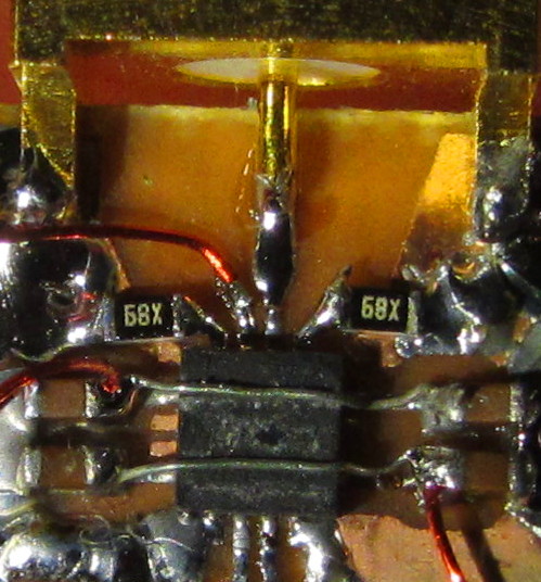

Was die Triggerleitung anbetrifft: Der NBSG11 hat zwei differentielle Ausgänge; Trigger hängt an Q0, der Ausgang an Q1; die komplementären Ausgänge sind mit 50 Ohm gegen Masse terminiert. (siehe Bild im Anhang)Insofern sollten Hässlichkeiten an der Triggerleitung sich deutlich geringer auswirken. Fällt mir gerade noch ein: Meine SMA-Edgelaunch Buchsen sind eigentlich für 1.5mm Basismaterial ausgelegt; zur Stabilisierung habe ich diese mit Pappe unterfüttert, die Buchsen haben also nur durch zwei Vias Kontakt zur unteren Massefläche. Kann ich da durch Verbindung von Massefläche und Buchse noch groß was erreichen?
Ja, das koennte durchaus noch was bringen. Zur Verbindung bzw. zur leitenden Unterfuetterung waere ebenfalls Entloetlitze (satt mit Loetzinn durchtraenkt) bestens geeignet. Ausserdem halten dann die SMAs viel besser auf der Platine.

Cooler Aufbau. So wie ich es von den Bildern her verstanden habe, dient der NBSG11 als Schmitt-Trigger und macht aus dem Sinus des Quarzoszillators ein Rechteck mit 40ps Risetime. Und sofern der Quarzoszilator schön phasenstabil ist und einen schön periodischen Sinus generiert, triggert der NBSG11 immer am gleichen Punkt, sodass ein jitterarmer Puls entsteht. Was ist denn der Trick mit den gegen Masse terminierten komplementären Ausgängen? Ich hätte einfach den komplementären Ausgang auf Masse gelegt und 50 Ohm zwichen Ausgang und SMA Buchse gelegt. Mit der 0.35≅tr*BW Formel kommt man allerdings nur auf 9 GHz, da ist das Datenblatt ev. etwas zu optimistisch oder das Scope zu lahm :) Was kommt eigentlich aus Ausgang #2 raus, welcher mit dem langen HF untauglichen Lackdraht mit der 2. SMA Buchse verbunden ist?
#3335663
Sind wohl 48ps, nicht 40ps, d.h. nur 7 GHz

Hallo Lukas, ich denke auch, dass der Ansatz mit den verschobenen Versorgungsspannungen besser ist als ein DC-Block-Kondensator im Signalpfad. Wow, schon 3 Revisionen. Du bist auch schon 3 Jahre dran oder? Habe deinen Thread von 2010 mit der Idee entdeckt. Zu deinem Pulsgenerator evtl. ein paar Verbesserungsvorschläge: Wenn ich die Bilder der Platine anschaue und meinen EM-Field Solver im Kopf anwerfe, dann sagt der mir, dass der Signalweg zwischen IC und SMA optimiert werden könnte. Dabei passieren zwei unschöne Dinge: Zuerst ist da Microstrip (?), dann folgt "ohne Vorwarnung" der Koax-Stecker. Außerdem ist da noch etwa 1mm Luft, weil die Platine nicht bis an die Rückseite des Steckers reicht. Ich denke, das ganze sollte etwas sanfter passieren, da harte Übergänge immer Reflexionen usw. verursachen. Mit sanftem Übergang meine ich ein langsames Aufweiten der seitlichen Masseflächen bis auf die Breite des Dielektrikums des Steckers (also Koplanarleitung, was aber Durchkontaktierungen erfordert). Bin jetzt keine Experte, aber so stelle ich mir das vor. Du könntest die Platine ein zweites Mal ätzen und dann die Ergebnisse vergleichen. Zu dem Scope habe ich mir ein paar Fragen überlegt, aber das ist hier wohl nicht der richtige Thread dafür... Gruß, Jonas
Jonas K. schrieb: > Wow, schon 3 Revisionen. Du bist auch schon 3 Jahre dran oder? Habe > deinen Thread von 2010 mit der Idee entdeckt. Jap kommt in etwa hin, es kamen aber auch noch so Dinge wie Abitur etc. dazwischen... Jonas K. schrieb: > Außerdem ist da noch etwa 1mm Luft, weil die Platine nicht bis an die > Rückseite des Steckers reicht. Das ist leider durch die Geometrie des Steckers vorgegeben :( Für diese Anwendung würd' sich wohl tatsächlich mal nen besserer Stecker lohnen. Dann ist der Übergang auch nicht ganz so grässlich. Oder ich könnte versuchen den NBSG11 im Deadbug-Style direkt an den Pin einer solchen Buchse anzupfriemeln, mit dem 0603-Hühnerfutter dann auf einer Massefläche nebendran stehend angebracht -- so nach dem motto viel (kurze leitungen) hilft viel. Jonas K. schrieb: > Zu dem Scope habe ich mir ein paar Fragen überlegt, aber das ist hier > wohl nicht der richtige Thread dafür... Nur zu, der Thread zum Samplingskop muss noch warten, bis es auch fertig ist ;)
Lukas K. schrieb: > Das ist leider durch die Geometrie des Steckers vorgegeben :( Für diese > Anwendung würd' sich wohl tatsächlich mal nen besserer Stecker lohnen. > Dann ist der Übergang auch nicht ganz so grässlich. Feil doch den Stecker zurecht, sodass er an die Platine ranreicht. Das Material was stört ist nicht viel. Dann schön mit den Masseflächen oben und unten verlöten. Lukas K. schrieb: > Oder ich könnte versuchen den NBSG11 im Deadbug-Style direkt an den Pin > einer solchen Buchse anzupfriemeln, mit dem 0603-Hühnerfutter dann auf > einer Massefläche nebendran stehend angebracht -- so nach dem motto viel > (kurze leitungen) hilft viel. Vll ein Versuch wert, aber ich glaube das ist schon ok so wie es jetzt ist. Was sagen die anderen Leser dazu? Lukas K. schrieb: > Jonas K. schrieb: >> Zu dem Scope habe ich mir ein paar Fragen überlegt, aber das ist hier >> wohl nicht der richtige Thread dafür... > > Nur zu, der Thread zum Samplingskop muss noch warten, bis es auch fertig > ist ;) Ok, hier meine Fragen zum Scope: Benutzt du den ADCMP582 auch zur Erzeugung des Trigger? Erzeugt die Delayline eine brauchbare d.h. genaue Zeitbasis? Soweit ich mir das zusammenreimen konnte benutzt du die MC100EP195. Von der Theorie her super, aber dann kommen die Zeitangaben im Datenblatt.. Welchen Bereich deckt deine Zeitbasis ab, 0-10ns der Delayline oder mehr? Wie groß ist die Durchlaufzeit von Trigger zu Abtastung (Stichwort Pretrigger)? Wenn du die MC100EP195 benutzt, dann hat deren feste Durchlaufzeit von 2,2 ns wahrscheinlich den größten Anteil.
