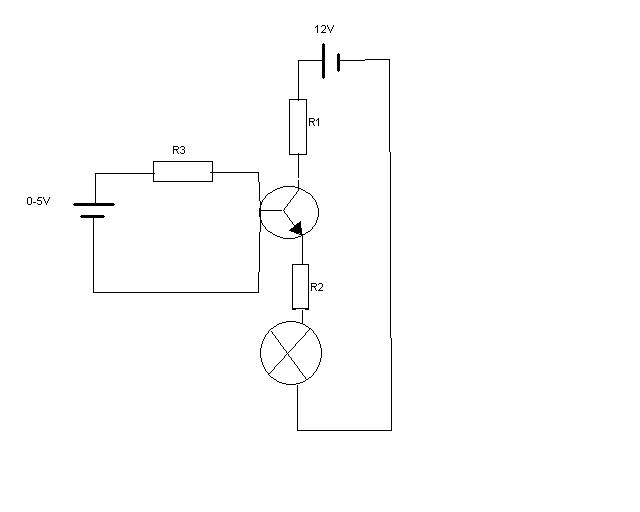

Aus dem ausgang meines Micro-Controllers kann ich ja wahlweise 0-5V
Output bringen?
Ich habe eine Benzineinspritzpumpe eines Modellautos die ich mit
unterschiedlicher stärke ansteuern will (bis 12V).
Das wollte ich realisieren in dem ich einen Transistor an der Basis von
Microcontroller ansteuer um eine Vce von 12V zu regulieren.
Diese 12V Spannung liegt von einem netzteil an der Vce an.
Ist dies möglich?
Sieht dann bei mir im "kopf" irgendwie wie folgt aus.
Kann aber wohl nicht so funktionieren? Tuts ja auch nicht! xD
Ich wüsste auch nicht wie ich ausrechne welcher transi bei bis 5V
basisspannung 12V auf Vce regulieren kann.
Kann mir ein einzelner Transistor dies überhaupt ermöglichen?

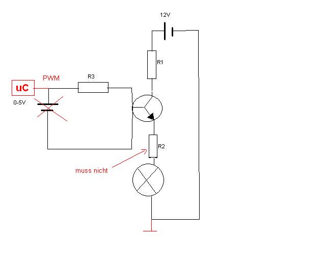

Wenn ich mir deine Zeichnung so ansehe: Ja, du bist komplett auf dem
Holzweg. Das fängt schon mal damit an, dass du 2 vollkommen voneinander
Stromkreise hast und irgendwie erwartest, dass der Transistor das schon
irgendwie machen wird.

Hallo Helmut,
so, wie du die Schaltung skizziert hast, funktioniert sie nicht.
Auf der linken Seite fließt ja der Strom nur von der Spannungsquelle
über den Widerstand und sonst nichts. In die Basis der Transistors muß
ein Strom fließen, der den Transistor dann steuert (Basis-Strom). Und
der Strom kommt nur durch einen geschlossenen Stromkreis zustande. Also
muß zwischen Emitter und Basis eine Spannung anliegen, die den Stromfluß
hervorruft. Der Stromfluß in die Basis muß dann noch mit einem
Widerstand in Reihe begrenzt werden (Basiswiderstand). Dafür kannst du
hier mal nachschlagen, ich hab aus dem großen Angebot vom Kompendium mal
drei Seiten rausgesucht. Schau dich mal bissel um:

Erst mal müssen die Massen der beteiligten Stromkreise zusammengeführt
werden.

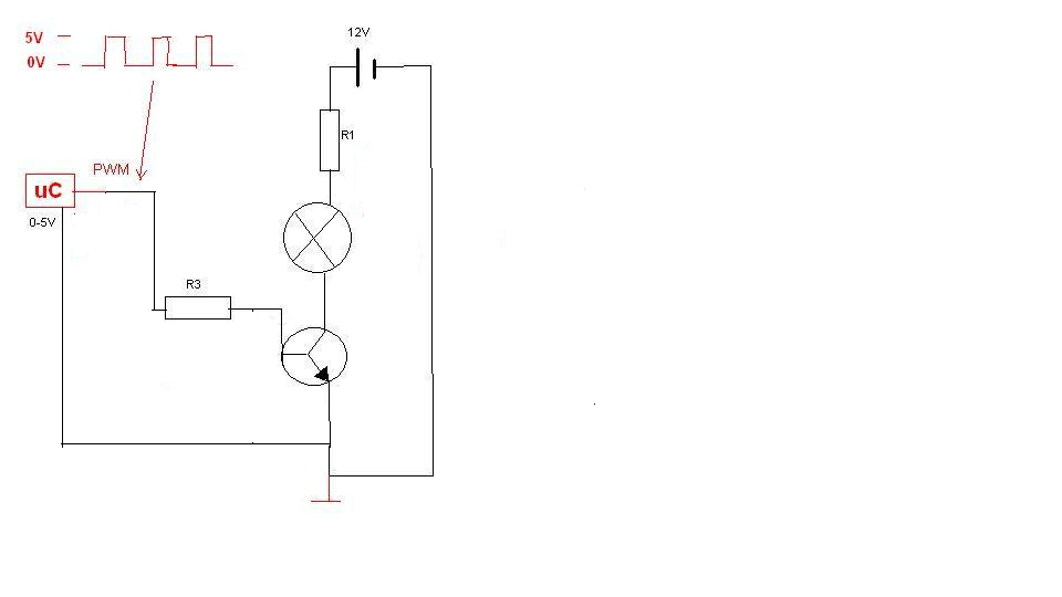

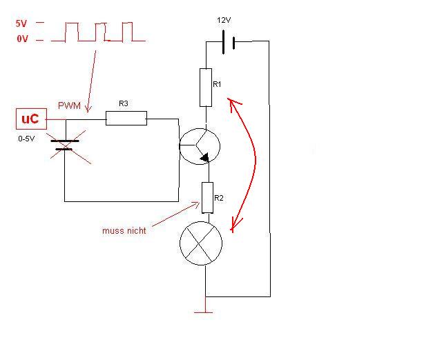

So in etwa könnte das gehen.
Stichwort für Pumpenansteuerung ist "PWM".
uC-Ausgang sollte bei richtiger Dimensionierung der Widerstände
den Transistor durchschalten können.
Masse des Sekundärkreises sollte mit uC-Masse verbunden sein.

Aber bei einem NPN Transistor die Pumpe besser über den Transistor
setzen. In die Basis des Transistors muss ein Strom in Richtung Emitter
rein rinnen. Da rinnt aber keiner, wenn der Emitter auf nahezu 12V liegt
und an der Basis nicht mehr als 5V kommen können.

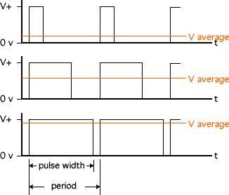

Weil aus dem Prozessor nur 0 und 5V kommen, kannst du sowieso nicht
analog steuern. Du kannst den Verbraucher nur ein- und ausschalten. Wenn
du das allerdings schnell genug machst, nennt sich das PWM und du kannst
damit auch zum Beispiel eine Glühlampe in der Helligkeit beeinflussen.
Und zwar mit dem Verhältnis zwischen Ein- und Ausschaltzeit. Google mal
nach "PWM" oder "Pulsbreitenmodulation" (ausgeschrieben).

Richtig. Also R1 und "Lampe" pzw. "Pumpe" tauschen.
OP #3175072
Ich benutze das K8055 http://www.velleman.eu/products/view/?id=404880
und besitze damit sogar gleich 2 Analoge Ausgänge :)
Ich will ihn deswegen bis 5 Volt ansteuern.
Nicht an/aus.. sondern langsam gas geben =)
Wird mir bei der wahl des transistors sicher nochmal den kopf zerbrechen
gg
Wie gesagt hab ich noch probleme beim erkennen/lesen des datenblattes.
Ich kann noch nicht heraus lesen welche mir die Vce durchlasspannung und
welche angaben mir Vbe?! Steuerungsspannungen angeben.
Bei Conrad haben sie mir nach beschreibung meines problems mir diesen
aufs auge gedrückt.
http://www.produktinfo.conrad.com/datenblaetter/150000-174999/151010-da-01-en-2N3055A_MOT.pdf
scheint aber für meine anwendung der falsche zu sein gg

Gast #3176395
Deswegen musst du dich auch mit PWM auseinandersetzen bzw.
verstehen wie PWM funktioniert.
Der Transistor ist nur "ein Schalter" - da kannst du nicht
"langsam Gas geben". Einfach ausgedrückt - der Transistor ist entweder
durchgeschaltet oder
nicht (AN oder AUS bzw. 0V oder 12V am Ausgang), dazwischen gibt es
nichts.
Falls du möchtest, dass dir jemand von hier eine komplette Schaltung
fertigmacht, solltest du das so fragen - macht bestimmt jemand.
Wenn du Hilfe bei der Realisierung deines Projekts suchst, dann solltest
du
über Bereitschaft zur Informationsaufnahme verfügen - also "lernwillig"
sein.
#3176453
> aufs auge gedrückt.
> http://www.produktinfo.conrad.com/datenblaetter/15...
(2N3055) ja, "Aufs Auge gedrückt passt". Die Beratung da ist schwer
bemüht, dem vom geilen Geiz gesetzten Standard zu genügen.
Auch wenn du analoge Ausgänge hast, sei dir die Erwägung der
PWM-Variante wärmsten empfohlen, wenn du dich nicht explizit mit dem
Linearbetrieb von Transistoren befassen willst.
Du kannst einen bipolaren Transistor nicht mit einer Spannung und mit
ihm keine Spannung steuern. Der verstärkt einen Strom und du müsstest
dich genau mit der /Strom/verstärkung deines Transistors und den zu
verbauenden Widerständen auseinamdersetzen, um den Strom durch die
Pumpe zu steuern. Die Spannung stellt sich dann ein und der Transistor
muss den Rest in Wärme umwandeln. Nimm die PWM. Und vergiss nicht die
Freilaufdiode an der Pumpe.
Gast #3176467
PWM=Puls-Weiten-Modulation
Das hört sich kompliziert an, ist es aber nicht.
Kurze Erlärung zu dem Bild:
Die schwarze Kurve ist die Spannung, die aus dem Transistor rauskommt.
Orangefarbene Kurve ist die Spannung, die du letztenendes für deine
Pumpe
"zur Verfügung" hättest.
D.h.:
Transistor lange AN und kurz AUS =
Pumpe hat "insgesamt" viel Spannung =
Pumpe dreht sich schnell.
Transistor kurz AN und lange AUS =
Pumpe hat "insgesamt" wenig Spannung =
Pumpe dreht sich langsam.
