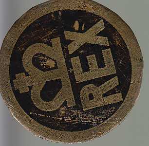

für ein spezielles Eigenbau (Retro) Fahrrad suche ich als i-Tüpfelchen
noch ein passendes, eigenes Emblem. Ich meine sowas in dieser Art:
http://www.fahrradgigant.de/Fahrradzubehoer/Cruiser-Zubehoer/Cruiser-Dekore/Electra-Steuerkopf-Emblem-2010::23893.html
Ich weiß. Ist kein Mikrocontroller-Thema. Aber ich weiß dass sich hier
einige pfiffige Leute tummeln.
Mir schwebt was mit 3D Rapid Prototyping vor. Oder vielleicht klassisch
Zinngießen ?
Hat jemand schon mal was ähnliches gemacht.
Grüße Jürgen.

Gast #3186801
Wenn's relativ flach sein darf, kann man auch (Messing)blech wie eine
Platine behandeln und relativ tief ätzen. Danach lackieren und mit
Naßschleifpapier und feiner Stahlwolle die höherliehgenden Bereiche
freilegen. Zum Schluß dünnen Klarlack drüber, evtl. vorher noch biegen.
Das Bild zeigt einen Versuch, mit Stiftplotter gemalt und mit HCl
geätzt. Der 2. Versuch zeigte dann nicht mehr die Streifen und ist
verbaut.
Viel Spaß!
