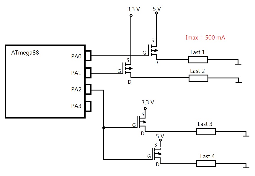

ich möchte einen ATmega88 als Steuercontroller verwenden und mit ihm
verschiedene digitale Schaltungsteile Ein bzw. Aus schalten können.
Dies geschieht oft nur einmalig und eher im Minuten/Stunden Takt, womit
Schaltfrequenzen absolut keine Rolle spielen.
Ich habe mir gedacht mit dem Pin vom µC einen MOSFET (selbstsperrend)
Ein bzw. Aus zu schalten.
Dieser soll dann 5 oder 3,3 V und maximal 500 mA trennen/zuschalten.
Das ganze soll natürlich nicht unnötig kompliziert werden.
Dazu habe ich folgendes gefunden:
http://www.mikrocontroller.net/articles/Snippets#Direkte_Methode:_N-Kanal_MOSFET_.28NFET.29
Wird meine im Anhang dargestellte Schaltung so funktionieren?
Im Prizip ja, vorausgesetzt der Controller wird mit 5V versorgt.
Ansonsten könnten die 3.3V-Schalter eventuell nicht richtig sperren.
Richtie Auswahl des Mosfets natürlich vorausgesetzt (Schwellenspannung).

Ich habe mir eine Übersicht gängiger P Kanal MOSFETs angeschaut:
http://www.mikrocontroller.net/articles/MOSFET-%C3%9Cbersicht
Der SI2301 von Vishay scheint mir geeignet.
Dieser hat eine Gate-Source Spannung von 1,5 V.
Was meint ihr - kann ich diesen für meine Zwecke verwenden?

#3175213
amateur schrieb:
> Ich würde mal sagen: Nein
Das sind P-Kanal Mosfets, und nicht N-Kanal. Du verwechselts da etwas.
Das angegebene Schema kann durchaus funktionieren, da die Last mit einer
logischen 0 vom uC eingeschaltet werden. Dann ist UGS = -5V.
Einzig bei der Last die an 3.3V hängen, muss man aufpassen, da UGS sonst
plötzlich +1.7V ist (oder einfach mit einem Spannungsteiler arbeiten).

Ein paar Pullups gegen 5 V würde ich noch mit verbauen, sodass am Gate
immer ein definierter Pegel anliegt.
Was passiert wenn am Gate 5 V und an Source 3,3 V anliegen?
Dann liegt bei diesem P-Kanal MOSFET eine U_GS von +1,7 V an.

#3175270
yrcr schrieb:
> MOSFET als Digitalschalter
Es ist immer sinnvoll, wenn es irgendwie geht, Source oder
Emitter auf Masse, bzw. Minus zu legen und die Last zwischen
Drain oder Kollektor und Plus zu schalten. Andere Lösungen
funktionieren zwar auch, sind aber komplizierter.
Gruss
Harald

Aber ich würde gern die Versorgungsspannung der einzelnen Schaltungen
abschalten.
Mal davon abgesehen, die jetzige Lösung ist doch auch sehr sehr simpel.
Oder wo liegen die Nachteile?
