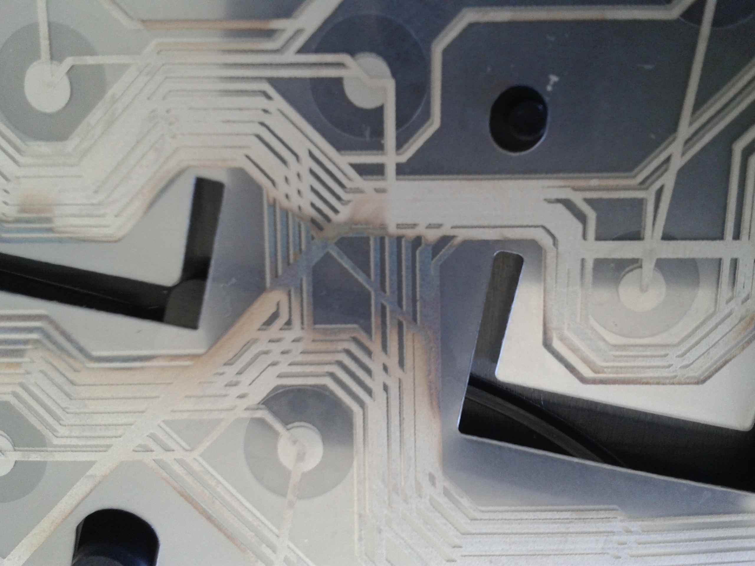

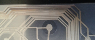

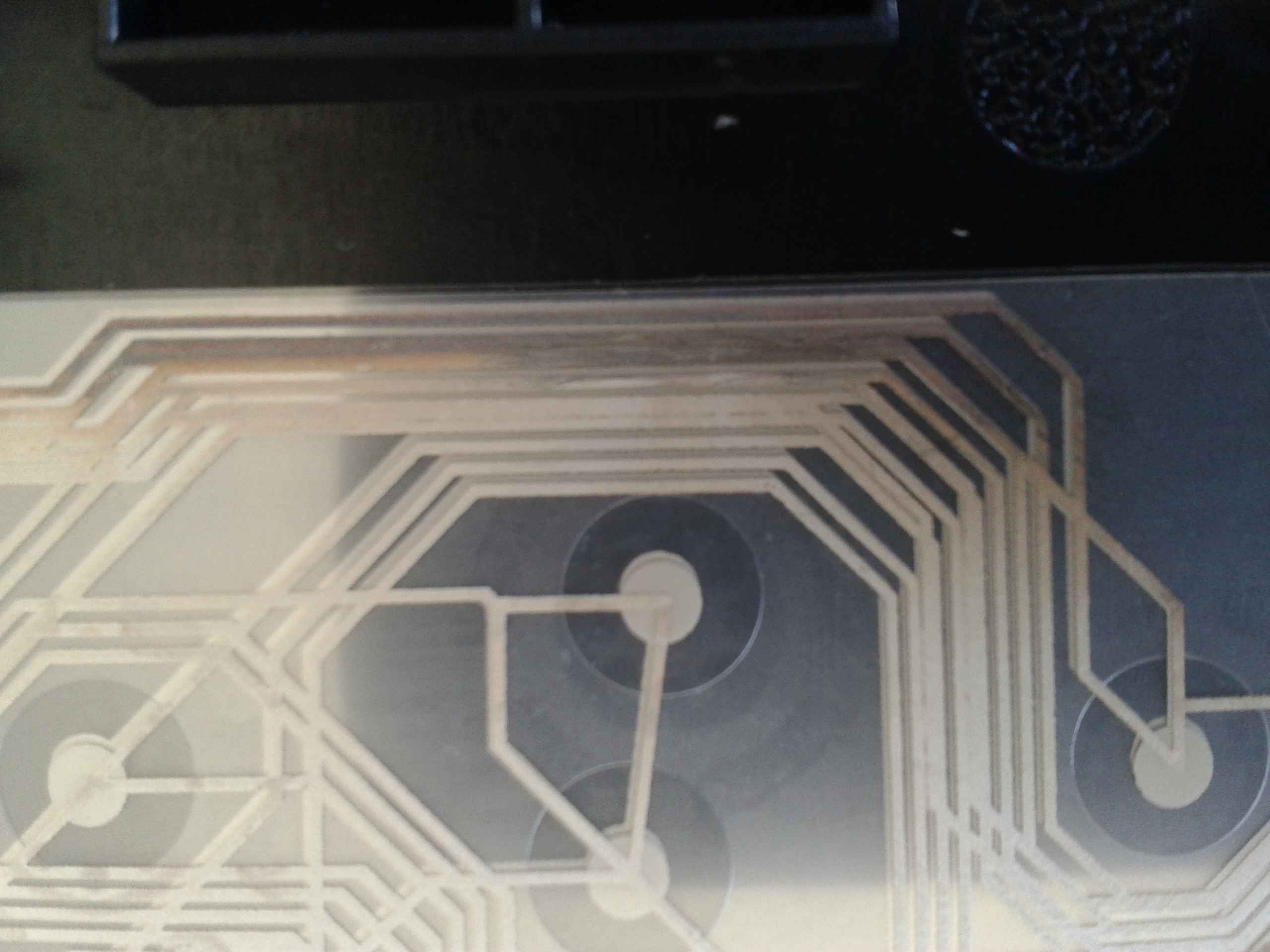

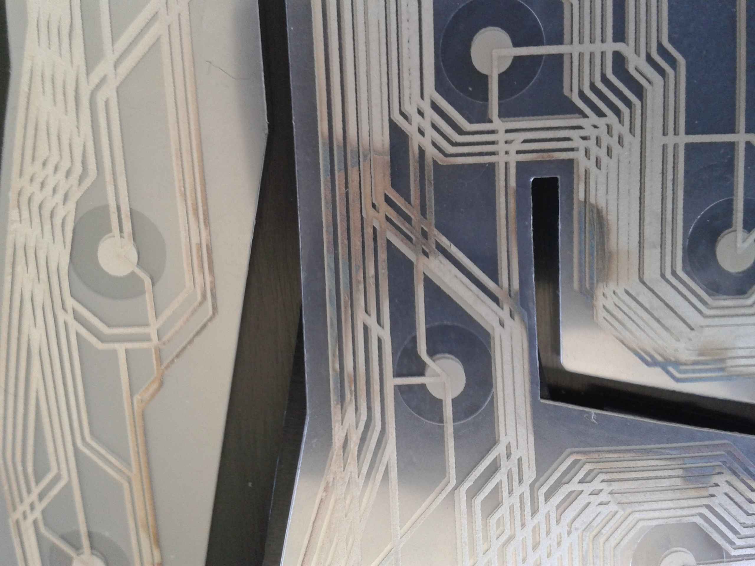

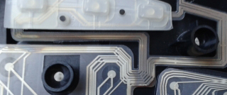

ich habe hier eine Tastatur in die Kaffee gelaufen ist.
Deswegen habe ich sie geöffnet und alle Tasten aus ihrem 'Käfig'
genommen und diesen sauer gemacht.
Allerdings funktionieren einige Tasten auch ohne eingebaute Tasten (also
nur mit der Auflage, auf die die Tasten drücken) nicht mehr (z.B. Strg,
Leertaste, etc.).
Die Matrix unter der Auflage schaut teilweise nicht besonders toll aus
(s. Photos).
Kann man da noch etwas reparieren (und wenn ja, wie?), oder ist das gute
Stück ein- für allemal hinüber?

Ampfing schrieb:
> Aber sind die Leitungen auf den Bildern eher durch den Kaffee
> geschädigt, oder sind die tatsächlich 'verkohlt'?
Die sind weder geschädigt noch "verkohlt", die sind lediglich
angelaufen, d.h. oxidiert. Das ist bei einer Silberbeschichtung normal.
Problematisch wird das ganze nur, wenn die eigentlichen Kontakte auch
angelaufen sind, aber das dürfte sich mit sehr vorsichtigen Abreiben
beseitigen lassen. Notfalls braucht's halt ein Fläschchen Leitsilber.
Äh, ja, dazu muss natürlich das Folienpaket voneinander getrennt werden;
das sind drei Folien, obere und untere Folie jeweils mit Leiterbahnen
darauf und eine Distanzfolie mit Löchern an den Kontaktstellen in der
Mitte.

von Peter D. (peda)
Ich kann nichts erkennen (120*90 auf 1920*1200 ist nur einen
Fliegenschiß groß).
Mal soll nur die Megabytes reduzieren (Komprimierung höher setzen),
nicht aber die Pixelzahl.
Bei allen Flüssigkeitsschäden, so schnell wie möglich Spannung weg,
öffnen und trocken wischen.
Ist Suppe zwischen den Leiterzügen, vorsichtig feucht wegwischen.
Hat die Suppe Leitungen unterbrochen, wegschmeißen.
von Ampfing (Gast)
na dann nochmal mit höherer Pixelzahl :-) Sind teilweise etwas unscharf,
war eine Handy-Kamera.

Hallo, nimm doch erstmal die Folien auseinander. Dann mit sauberen
Küchentuch die Kontaktseiten abreiben, das reicht in 99% aller Fälle.

Wenn die Tastatur noch einige Tage funktioniert und dann ausfällt, sind
die Leitungen kaputt. Reinigen hilft jetzt nicht mehr.
Ich hatte eine Tastatur die nur überlebt hat, weil ich sie direkt
aufgeschraubt habe, die Folien getrennt und getrocknet habe.
Reparatur mit Leitsilber habe ich mal versucht. Leider konnte ich das
Leitsilber nicht auf die Folie auftragen. Es perlte einfach ab.

von FG (Gast)
Bisher dachte ich, dass mir so ein Missgeschick nicht passieren könne,
da ich Getränke grundsätzlich in einem gewissen Sicherheitsabstand von
Tastatur und PC abstelle. Vorgestern habe ich dann doch meine erste
Tastatur mit einem Schwall Apfelsaftschorle ins Nirvana befördert.
Ich zerlegte sofort das Teil komplett, spülte die Einzelteile von Hand
zuerst mit lauwarmem Geschirrspülmittel und dann mit klarem Wasser nach.
Nach einem Tag Lufttrocknung baute ich die Tastatur wieder zusammen und
musste leider feststellen, dass fast alle Tasten nicht mehr
funktionierten.
Beim anschliessenden Durchmessen der Kontaktfolien stellte sich heraus,
dass Leiterbahnen an vielen Stellen offensichtlich durch Haarrisse
unterbrochen waren. Dies geschah wohl beim Durchspülen , obwohl ich sehr
umsichtig vorgegangen war.
Die Tastatur – eine  CHERRY G83 6105/grau – nutzte ich seit langem wegen
ihrer überzeugenden Haptik mit ausgezeichnetem Tastaturgefühl.
Glücklicherweise bietet sie ein Fachhändler vor Ort noch an, obwohl sie
schon vor Jahren aus der Produktion genommen wurde.
> unterbrochen waren.
Da scheint es wohl auch gravierende Qualitätsunterschiede in den auf der
Folie aufgewalzten oder aufgedampften Leiterbahnen zu geben. Bei meiner
Aldi-Tastatur riß jedenfalls nichts.
Wegen Elektrolyseverdachtes zog ich bei Feststellung der Fehlfunktionen
