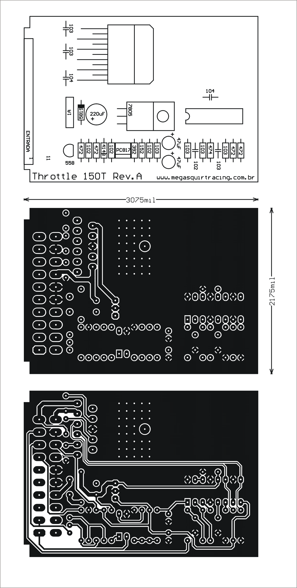

Hallo, ich habe ein Platinen-Layout nur als PNG vorliegen. Bei den gängigen Platinen-Herstellern komm ich damit nicht weiter... Gibt es hier jemand der mir damit weiterhelfen kann ? Hab die Datei mal angehängt... Gruß, Wolfgang
In ein bis zwei Stunden ist die Platine in Eagle ... für die Größe reicht auch eine Free-Version. Ansonsten kannst Du mit der PNG-Datei eine Folie belichten lassen und die Platine von Hand ätzen (lassen). Muß die durchkontaktiert sein?

Das sieht so nach Schrittmotorsteuerung aus. Muß es genau DIE sein oder reicht auch jede andere L297/L298-Kombination?
Durchkontaktiert muss sie nicht sein... kann auch selber bohren... geht nur ums vernünftige Belichten/Ätzen. Hab ich vor 20Jahren mal mit gemacht und noch immer Flecken auf der Arbeitsfläche. Ist nicht mein Ding, mit Eagle komm ich auch nicht so recht klar (gilt auch für Target). Ja, ist eine Schrittmotorsteuerung auf Basis eines PWM-Signals, hat aber noch 1-2 Details drin, deswegen sollte es schon dieser Aufbau sein. Gruß, Wolfgang

Wolfgang Huse schrieb: > Bei den gängigen > Platinen-Herstellern komm ich damit nicht weiter... Klar, niemand verwendet mehr Filme, nur (Gerber-) Daten. Aber das ist nicht das ganze Problem, bei genauer Betrachtung ist die Qualität der Grafik viel zu schlecht um eine Leiterplatte draus zu machen. Oder hast du das Ganze in höherer Auflösung? Gruss Reinhard
#3175496
Reinhard Kern schrieb: > Aber das ist > nicht das ganze Problem, bei genauer Betrachtung ist die Qualität der > Grafik viel zu schlecht um eine Leiterplatte draus zu machen. Oder hast > du das Ganze in höherer Auflösung? ich finde die Auflösung ok. Für so eine grobe Platine reicht es alle mal.

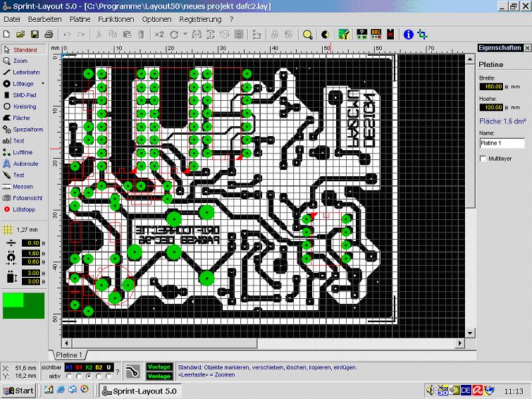

Wenn du es selbst machen willst ,dann würde sich Sprint -Layout anbieten. Einfach die Vorlagen in den Hintergrund laden und auf ein gängiges Raster zb.2,54 fürs IC einrichten. Danach einfach Lötaugen setzen und die Strippen ziehen. Wirst eh gleich sehen,dass deine Vorlage nicht im Raster ist. Wenn du öfter solche Vorlagen verarbeitest dann lohnt sich das schon. Ein Beispiel Bild hänge ich noch ran damit du eine Vorstellung bekommst.
herbert schrieb: > Wirst eh gleich sehen,dass deine Vorlage > nicht im Raster ist. Solange die Pins eines jeden ICs im Raster sind, wen interessiert das? Das Raster gibt's bei modernen Bauteilen sowieso nicht mehr. Da gibt's x-beliebig viele Raster: 2,54 mm, 1,27 mm, 0,8 mm, 0,65 mm, 0,5 mm, 0,45 mm und mittlerweile wohl auch 0,4 mm. Wenn man noch Steckverbinder dazu nimmt, gibt's die dann auch noch teilweise schön metrisch mit 5,0 mm und ähnlichem. Sprint Layout müsste er ja erst noch kaufen, wenn mich nicht alles täuscht. Mit der Demoversion bekommt man doch keinen Ausdruck hin, oder? Da wird ja die Soße teurer als das Fleisch. Er soll das Ding dem Platinenbelichter rüberreichen, und gut is'.

Jörg Wunsch schrieb: > Solange die Pins eines jeden ICs im Raster sind, wen interessiert > das? Wer garantiert das? Jetzt mach mich nicht schwach.Es gibt jede Menge Bauteile mit denen man viel Spass haben kann wenn die Lp mit dem Layout nicht dazu passt. Ich biege meine Widerstände mit einer Biegehilfe auf Rastermaß.Natürlich kannst dich auch spielen bis es passt...keine Frage. Kleine Keramik C´s zerbrechen auch mal wenn man sie anpassen muß. Ist nicht mein Ding und so eine Denke vermittle ich auch nicht. Jörg Wunsch schrieb: > Sprint Layout müsste er ja erst noch kaufen, wenn mich nicht alles > täuscht. Mit der Demoversion bekommt man doch keinen Ausdruck hin, > oder? Da wird ja die Soße teurer als das Fleisch. Wenn er das öfter macht oder eigene Kreationen anstrebt lohnt sich das. > > > > Er soll das Ding dem Platinenbelichter rüberreichen, und gut is'. Der Platinenbelichter nimmt die Vorlage wie sie ist ob die Pads für die Löcher passen oder nicht. Und dann noch doppelseitig eventuell mit unterschiedlichen Verzeichnungen beider Vorlagen.Na dann viel Spass damit...

Nur kurz zur Info... fertig geätzte Platine lag heute in der Post... Die Firma hat eine Seite noch passend gespiegelt und anhand der Maßangaben skaliert bzw geprüft. Jetzt noch kurz bohren und alles ist gut...

Eugen S. schrieb: > Wo ist da bestückungsseite und lötseite, auf dem bild sieht man es > nicht, > oder bin ich blind?! Das mittlere Leiterbild ist Top und seitenrichtig, sieht man doch. Und wenn die LP dk ist, spielt es eh keine Rolle. Gruss Reinhard

o_O schrieb: > dann ist 100% sicher, oder nicht? Hinweise: A Die Mehrheit der Leiterbahnen (unteres Bild) muss Bottom sein, wenn nicht durchkontaktiert wird, sonst lassen sich einige Pads nicht löten. B Pin 1 des IC ist markiert. Natürlich ist meine Vermutung nur 99%ig. Gruss Reinhard
