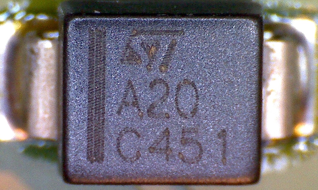

Hallo, habe hier eine Diode (ST ?) und würde gerne herausfinden welcher Typ das ist! Bei ST habe ich nichts gefunden. Hat wer einen Tipp?

#3175635
SOT-23, BZX84

#3175644
Hab noch mal geschaut. Ist wohl falsch, sorry :-( Finde auf Anhieb auch nichts. Für die weitere Suche: der Marking Code ist "A20". Vom "C451" bezeichnet das C den Herstellungsort (keine weiteren Angaben zu finden) und die 451 den Zeitraum als 51. Woche 2004. SMBYW02-200

#3175680
Maik M. schrieb: > SMBYW02-200 DANKE! Darf ich fragen wie Du dies gefunden hast? Vor allem welche Suchbegriffe hast Du verwendet? Gesucht hab ich nach: st diode part marking a20 Da hat gleich das erste oder zweite getroffen. Liegt wohl daran, dass ST das "marking" explizit im Datenblatt angibt.
#3176366
Oder http://marking.at/liste/liste A20 in die Suchmaske eingeben. erster Treffer A20 | 2pin, smd, SMB, 4,3x2,7mm | SMBYW02-200 | ST SGS-Thomson | Diode Antwort schreibenBitte melde dich an, um einen Beitrag zu schreiben. |
