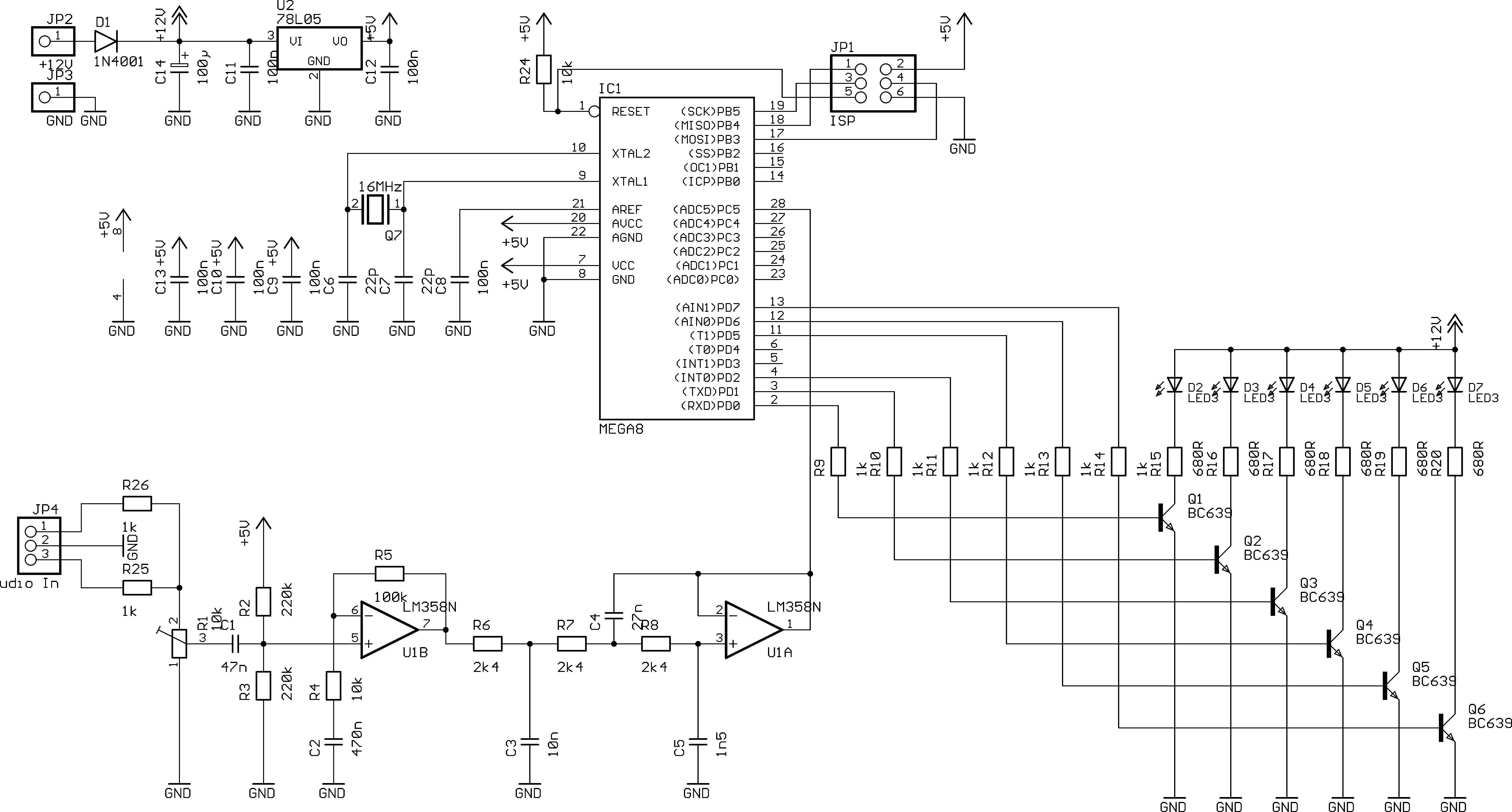

Moin,
ich hab die Schaltung des Beitrages 6-Kanal Lichtorgel mit FFT
(Beitrag "[C] AVR-Lichtorgel per FFT MEGA8 32 644") nachgebaut. Sie
funktioniert einwandfrei, jedoch nur solange der ISP-Programmer
dranhängt. Habe herausgefunden, dass es nur geht wenn die Masse vom µC
mit der des ISP-Programmmers verbunden ist. Habe einmal die Schaltung
mit nem Fertig µC-Board(Conelek) sowie im Eigenbau auf gebaut, beide
zeigen das selbe verhalten.
Nur so 10k an reset und ein paar 100nF dicht am Controller.
Hab versuchweise noch 100nF + 100µF spendiert aber auch keine
veränderung.
Es geht wie gesagt nur mit der Masse vom ISP, der Controller verfällt
sonst in einen nicht definierbaren Zustand: leds funseln
chaotisch.(Sonst schön zur Musik)
Ich hoffe euch fällt noch etwas ein ;)
Viele Grüß
Philipp

Dann hast du wohl ein Problem mit deine Masse ;)
Fehler in der Verdrahtung, was ist der Input von deiner Orgel?
Mehr Infos, bitte :)

So auf den ersten Blick ist mir nichts aufgefallen. Aber ich denke auch,
daß du vermutlich am AVR keine richtige Masse hast. Miß mal alle
Massepunkte deiner Schaltung durch, ob die wirklich Verbindung mit GND
haben. Und miß bitte nicht auf der Platine, sondern direkt an den
Beinen der Bauelemente! So kannst du kalte Lötstellen finden. Irgend so
etwas wird es sein. Mit dem ISP bekommt er eine Masse und funktioniert.
Ohne Masse zieht er sie sich über irgendeinen Pin...
Gruß Bernd
