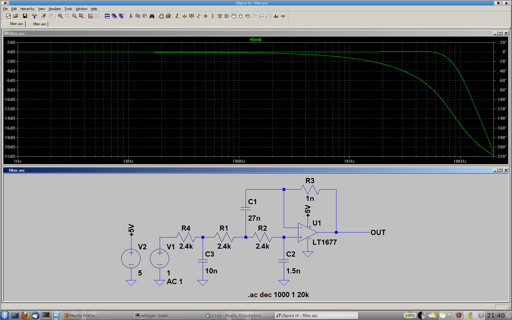

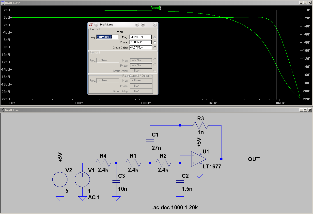

Alex H. schrieb:
> Bernd O. schrieb:
>> Vermutlich hilft hier nur eine Simulation wirklich weiter, aber
>> so wichtig ist's mir nicht - ich wollte es nur verstehen
> Wenn ich nicht falsch abgezeichnet habe, sollte die Grenzfrequenz bei
> 9kHz liegen.
Hallo Alex,
danke für die Mühe! Der Schaltplan passt (der 1 nOhm-Widerstand wird
wohl für die Simulation nötig gewesen sein - oder?). Die 9 kHz würden
auch gut zur höchsten Frequenz der FFT (9,6 kHz) passen (siehe mein
Posting zuvor).
Ich hab' mir gleich mal LTspice geholt und Dein Modell geladen. Bisher
war ich eher bei der SW unterwegs und analog relativ ahnungslos (siehe
meine Postings zuvor mit geschätzten 30 und 40 kHz Grenzfrequenz ;-). Da
ist ein solches Tool wirklich Gold wert!
Danke,
Bernd
Persönliche Seite #2252898
Nein, keineswegs. Ich hatte noch etwas rumgespielt und schlicht
vergessen, ihn wieder rauszunehmen.
> Die 9 kHz würden
> Posting zuvor).
Genau. Vor allem passt es zu den 19kHz Samplingfrequenz um
Aliasing-Artefakte zu reduzieren.

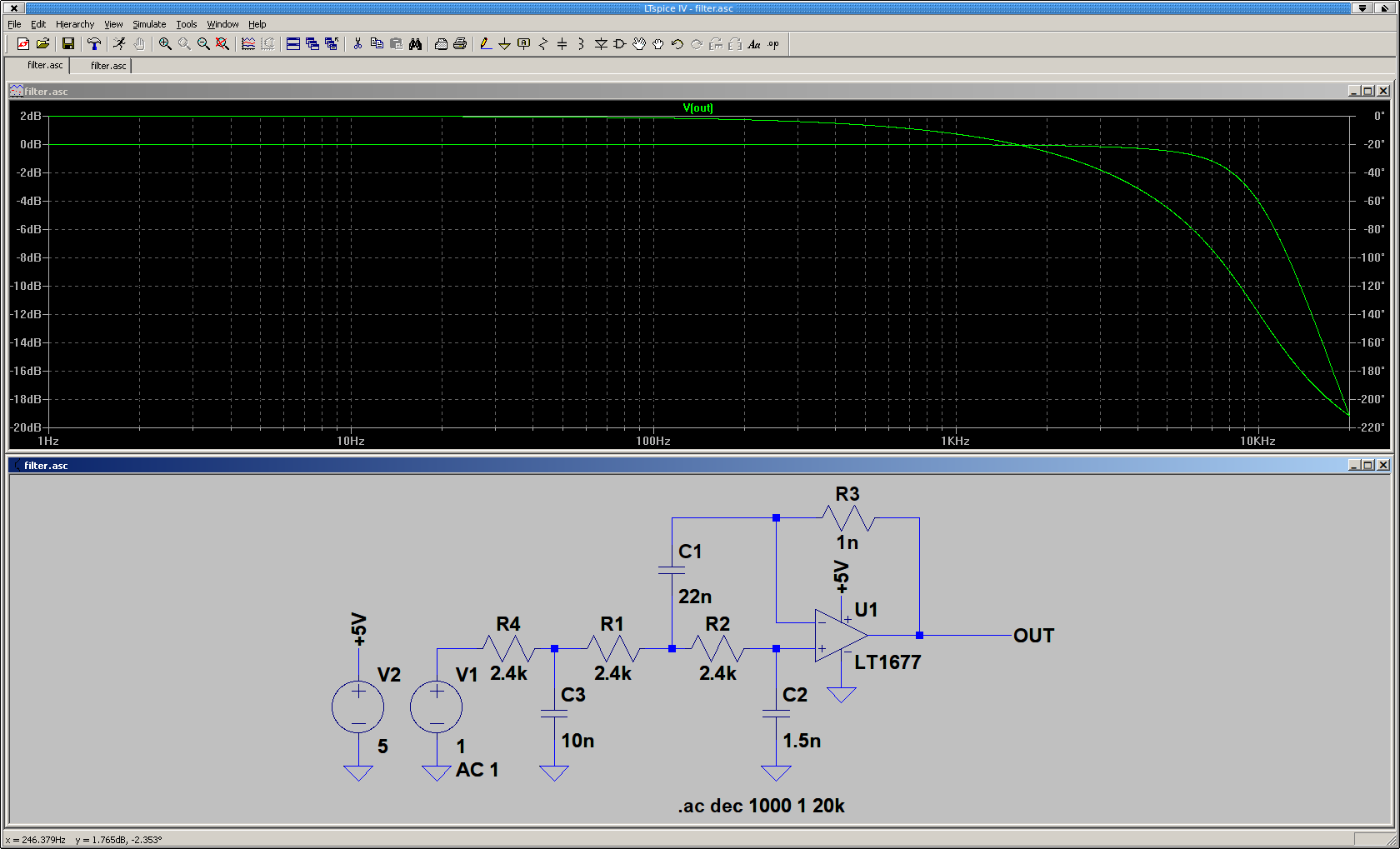

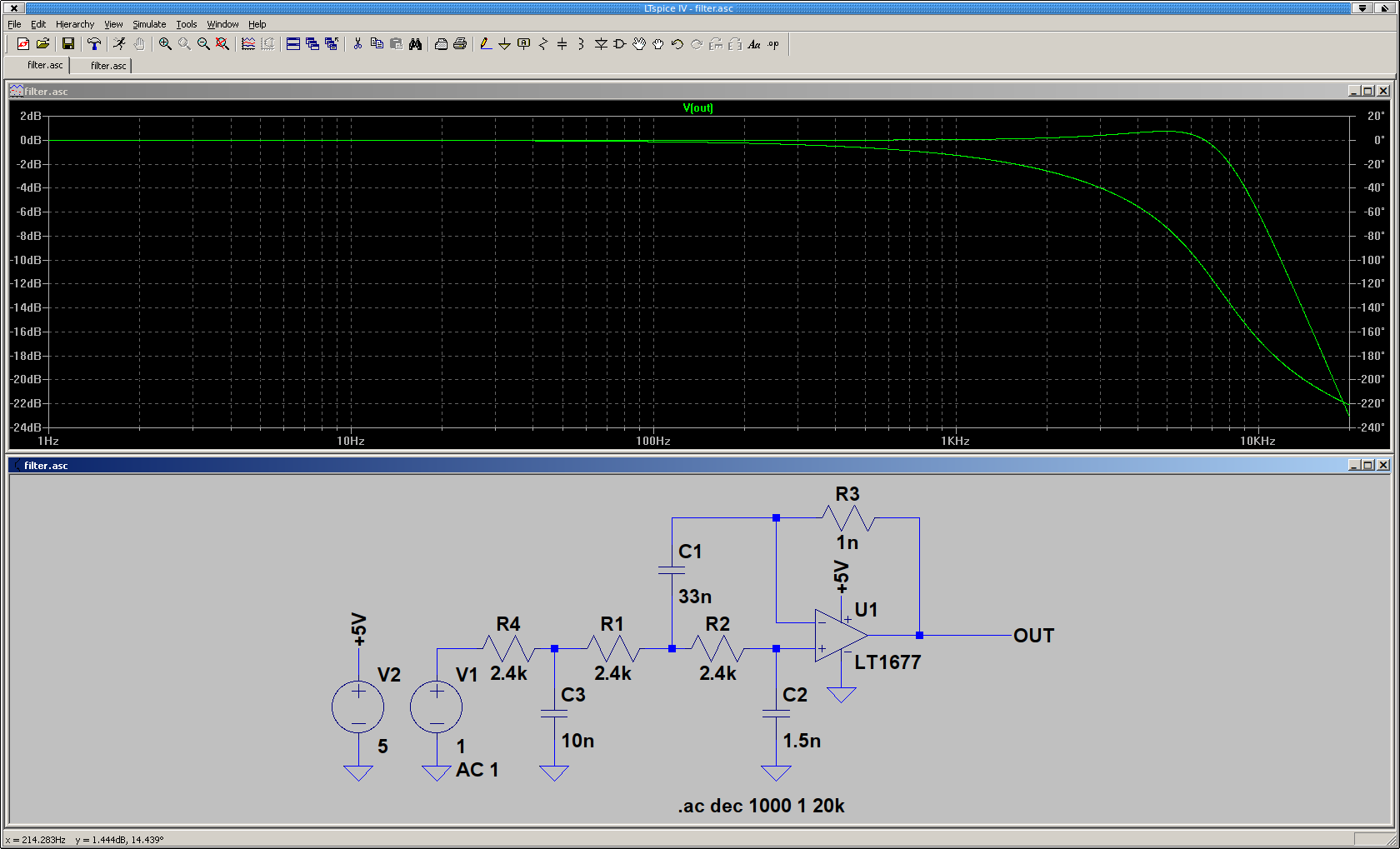

Hi!
Mir gefällt das Projekt, und wollte es nachbauen.
Das Problem, was sich bei mir grade auftut ist, dass ich keinen
Kondensator mit 27nF finde (C4). Wie wichtig ist denn der Wert? zuz e
sauch einer mit 33 oder 22nF??
Grüße, Freed
#2297551
Freed schrieb:
Hallo Freed,
ich hab mal mit der Simulation gespielt. Die Variation der Kapazitäten
geht eben auf den Amplitudengang und/oder auf die Steilheit des Filters.
Ich würde sagen eher 33 nF als 22 nF. Ansonsten kannst Du auch durch
Reihen- und Parallelschaltung von Kondensatoren den Wert annähern.
Letztlich handelt es sich hier aber auch nicht um ein HiFi-Gerät, so
dass es sich vermutlich nicht so krass auf das optische Ergebnis
durchschlagen wird.
Gruß,
Bernd
