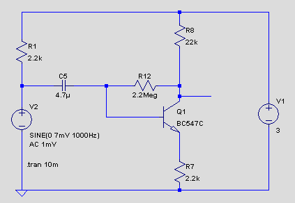

Ich möchte mit einem AD Wandler des ATtiny84 ein Signal eines
Elektret-Mikrophons auswerten. Mir fehlt jedoch die dazu passende
Verstärkung, da dieses Signal sich nur um ca. 7 mV bei maximaler
Auslenkung verändert. Ich arbeite mit einer Betriebsspannung von 3V und
möchte eine 10 fache Verstärkung erreichen. Als Möglichkeiten habe ich
mich schon im Bereich NF-Verstärker belesen, jedoch scheitere ich an der
Dimensionierung der passenden Bauteile. Könnte mir jemand dahingehend
helfen, die Bauteile zu dimensionieren ?
Bzw wäre ich auch froh über Anregungen anderer Lösungen des Problems.
MfG Steffen

Falls die Entscheidung für den ATtiny84 noch nicht endgültig ist:
wenn es ein ATmega8535/16/32/164 etc. sein darf, deren ADC kann
differenziell mit bis zu 200facher Verstärkung betrieben werden,
das genügt dann u. U. bereits direkt für das Elektretmikro.  Da
du ja den externen Verstärker auf diese Weise sparst, sollte das
etwas größere Gehäuse ja trotzdem noch passen.
