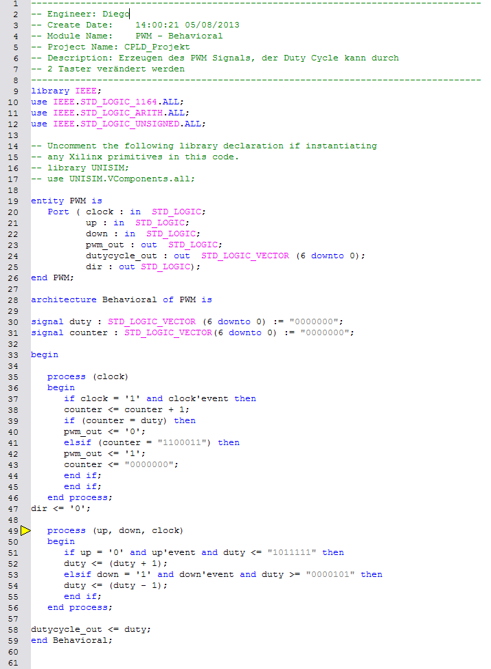

Hallo zusammen !
Hab gerade neu gestartet VHDL zu programmieren.
kann mir jemand dabei helfen, diese Fehlermeldung zu beheben?
"Signal duty cannot be synthesized, bad synchronous description. The
description style you are using to describe a synchronous element
(register, memory, etc.) is not supported in the current software
release."
Register die von zwei verschiedenen Flanken von zwei verschiedenen
Signalen abhängig sind, werden das Problem sein. Bitte poste den Code
als Textfile mit vhd-Endung, dann zitiere ich die Stelle gerne.

>hoffe das ist so okay..
Das ist sogar viel besser als das PNG.
  process (up, down, clock)
  begin
    if up = '0' and up'event and duty <= "1011111" then
    duty <= (duty + 1);
    elsif down = '1' and down'event and duty >= "0000101" then
    duty <= (duty - 1);
    end if;
  end process;
Du willst hier duty einmal erhöhen, falls up eine steigende Flange hat
oder erniedrigen wenn down eine fallende Flanke hat.
So ein Flip-Flop mit zwei Takteingängen gibt es (noch und meines Wissens
von Xilinx) nicht.
Du kannst das aber als einen Up-Down-Counter implementieren. Schaue mal
unter Edit->Templates (ich denke Du benutzt ISE).
Reicht Dir das als Antwort?

Also sinngemäß so:
process (duty, up, down, clk)
begin
  if (rising_edge(clk) then
    if (up = '1') then
      duty <= duty + 1;
    else (down = '1') then
      duty <= duty - 1;
    end if;
  end if;
end process;
Die Sensitivityliste ist viel zu lang. Der Prozess ist synchron und
damit nur von clk abhängig:
libray ieee;
use ieee.std_logic_1164.all;
use ieee.numeric_std.all;
signal duty : unsigned(6 downto 0) := (others => '0');
process (clk)
begin
   if rising_edge(clk) then
      if    (up = '1')   and (duty <= 95) then
         duty <= duty + 1;
      elsif (down = '1') and (duty >=  5) then
         duty <= duty - 1;
      end if;
   end if;
end process;
Wenn up und down von Tastern kommen, brauchst Du noch eine
Entprellung und eine Flankenerkennung.
http://www.lothar-miller.de/s9y/archives/3-Tastenentprellung-mit-Schieberegister.html
