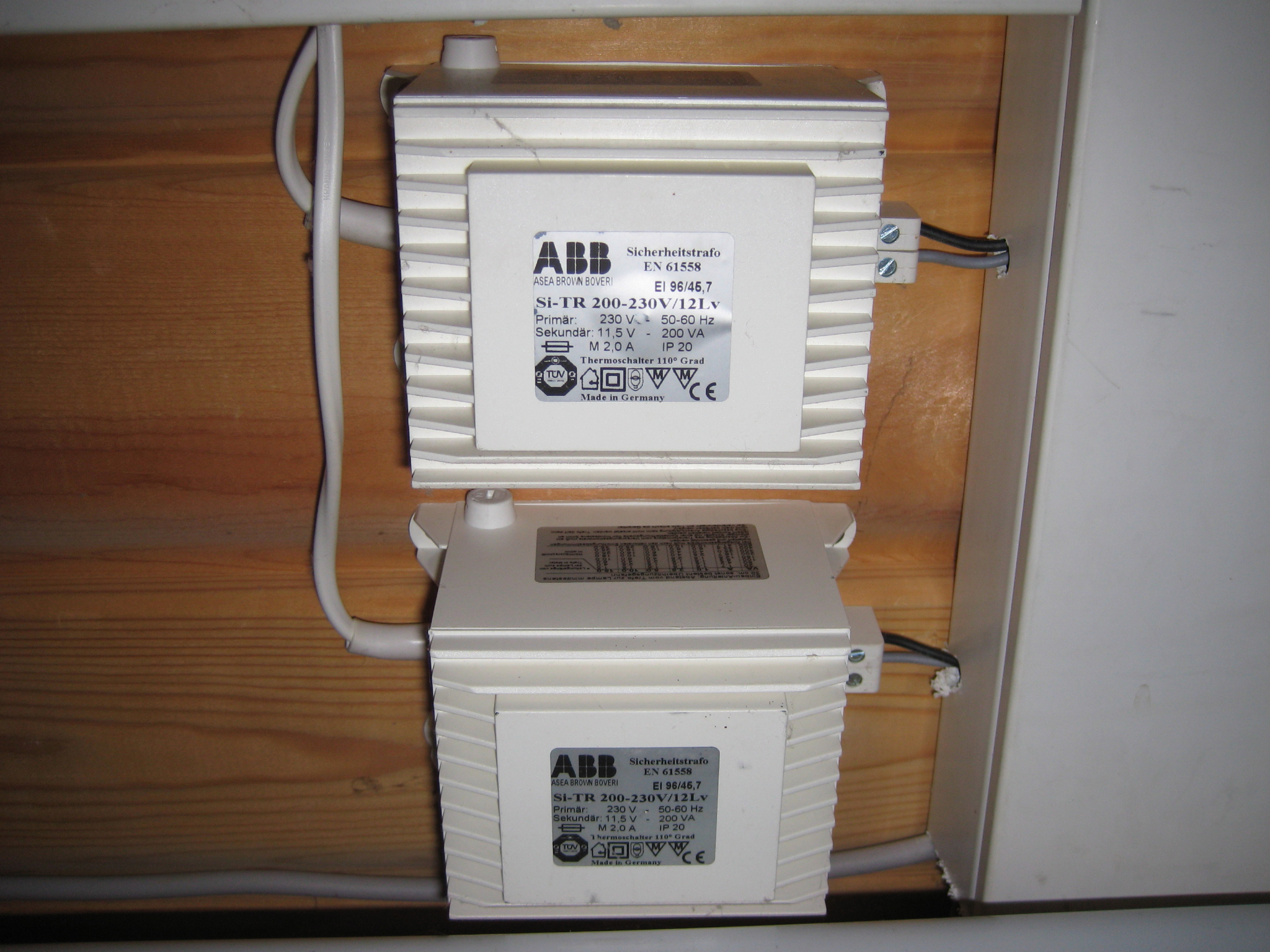

In unserer Wohnzimmerecke hingen bisher 9 MR 16 12V Leuchtmittel an den
im Foto gezeigten Trafos. Der Schalter ist gleichzeitig Dimmer.
Die Leuchtmittel habe ich gegen folgende LED getauscht:
Osram PARATHOM MR16, 2700K, 12  Volt, 7W(50W), 24°, dimmbar
Ich hatte aus Versehen erst nur 8 bestellt und installiert. Vorher hatte
ich mit dem Händler und auch mit Osram gesprochen und von beiden Seiten
"grünes Licht" erhalten. Osram meinte, dass lediglich die Dimm-Funktion
nicht funktionieren würde bei den verbauten Trafos (ich hatte denen und
auch dem Händler das Bild mit den Trafos geschickt). Die Trafos hängen
direkt hinter dem Sicherungskasten und der Kabelweg für die 12V ist ca.
6 bis 8m.

Ich messe am Tafo bei Betätigen des Schalters keine Spannung mit dem
Multimeter. Was könnte defekt sein, eine Sicherung im Dimmer, eine
Sicherung in den Trafos, oder gar die LED (Überspannung können die
eigentlich nicht bekommen haben, oder?)?
Ehe ich jetzt beginne zu suchen oder direkt einen Elektriker bestelle,
hätte ich gerne den Rat eines Fachmanns gehört.
Du hast möglicherweise noch ein weiteres Problem:
Ich könnte mir vorstellen, dass die Montage der Komponenten aus
brandschutztechnischer Sicht auf Holz nicht zulässig ist.
Im Fehlerfall könnte der Trafo überhitzen und das Holz entzünden. Die
Wahrscheinlichkeit ist recht gering, aber der potentielle Schaden recht
groß.
Abhilfe:
Trafos auf en Blech schrauben und das Blech mit ABSTAND am Holz
Festschrauben, so dass auch wenn das Blech heiß wird, das Holz kühl
bleibt.
Lt. Aufschrift - 110°C und Doppel-M - sind die Dinger für den Einbau in
Möbel aus Werkstoffen unbekannter Entflammbarkeit vorgesehen und somit
auch für die Montage auf normal entflammbaren Unterlagen (für Holz
reicht eigentlich schon ein M) zugelassen.
OP
Wir wohnen in einem massiven Holzhaus ("Stommel-Haus"), und diese
Diskussion erklärt mir jetzt, worum die Trafos nicht in der Holzdecke
bei den Strahlern, sondern direkt neben dem Zählerkasten hängen. Dadurch
ist die Kabellänge der 12V Anschlüsse zwar bis zu 8m, aber bisher hat
das System tadellos funktioniert. Das einzige, das mich bisher genervt
hat, war, dass einige Klemmen zwischen 12V und Strahlerfassung
angeschmort waren. Das sollte natürlich bei einer Holzdecke vermieden
werden.
