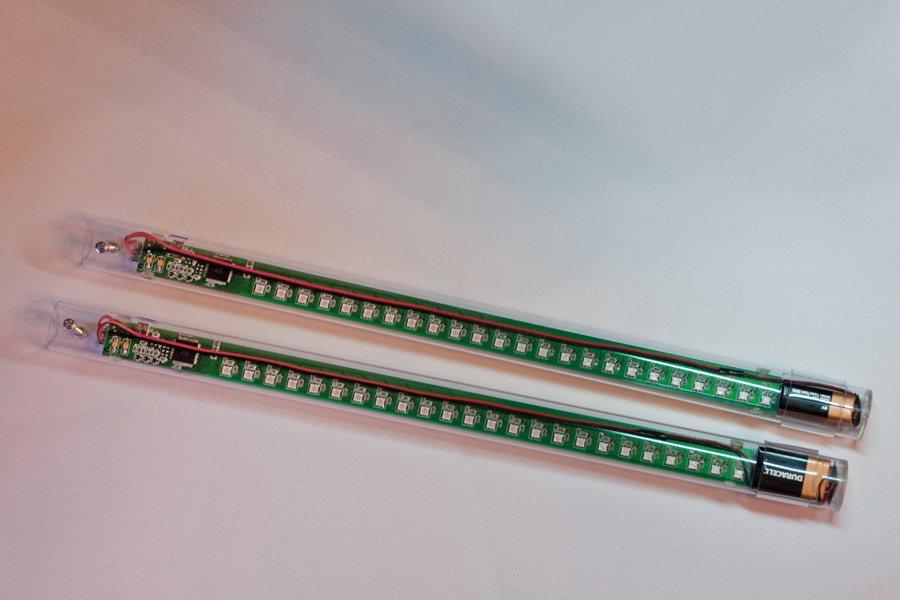

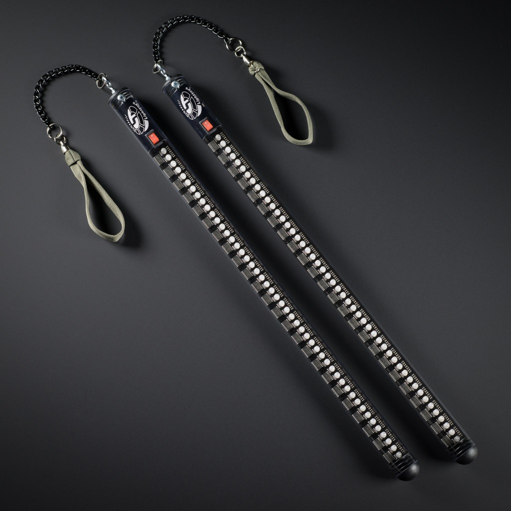

es handelt sich um ein 32 rgb-led pov welches mit der hand geschwungen
wird oder mit einem stab- was für mich interessant wäre.
bei einem stab besteht zudem die möglichkeit das bild noch klarer bei
langsamer drehung darzustellen da es ja 2 enden gibt die zusammen
"arbeiten".
also pro ende 32 led´s x 2= 64 rgb-led´s.
ein/aus und vielleicht programmwechsel solte über einen handsender
mögllich sein. bilder und wenn möglich animationen sollten am besten
auch per usb aufspielbar sein.
nun gibt es mehrere möglichkeiten der umsetzung. ich hatte mich für den
ws2803 zur led steuerung entschieden weil ich diesen noch 12x auf
"lager" habe.
nun habe ich weiter gesucht und bin über recherche auf dieses video
gestoßen:
https://www.youtube.com/watch?v=XdJnMgXGM6M
nun denke ich ist es am besten meine ideen über board zu werfen und die
elektronik vom original 1zu1 zu kopieren.-natürliuch nur zu privaten
zwecken!!!!
könnt ihr mir helfen die hardware zu identifizieren welche verwendet
wurde?
und-
was meint ihr dazu??
hab ich überhaupt eine chance ein ähnliches produkt zu bauen??
ich habe bissher nur einen 8x8x8 led-cube gebaut- bin technisch fit
jedoch beim programmieren etwas langsam!!;) lerne noch!!
mfg, sebastian

#3176124
Finde ich recht interessant.
Ich würde (wenn ich das selber nachmachen wollte) mich aber nicht drin
versteifen "Was haben die da für Chips verwendet".
Ich würde als erstes überlegen "Wie kann man das Realisieren"
Mein erster Gedanke: einen Beschleunigungssensor, welcher aus Fliehkraft
bei gegebenem Radius (Schlaufe + Stab bis Sensor) die Drehzahl berechnet
und somit das Bild blinkt.
Weiter könnte man ggf. noch schauen an welcher Stelle ist 1G mehr und an
welcher 1G weniger um zu erkennen wo oben / unten ist bzw. ob das Gerät
Horizontal oder Vertikal geschwungen wird.
Gast #3176184
ok.den ansatz kann ich verstehen und daran hab ich auch schon gedacht.
jedoch ist dies nicht wirklich wichtig.
das "original" kann das auch nicht.-es gibt von pixelpoi.ru eine
software mit der man bilder per usb hochladen kann. in der software kann
man per regler einstellen wie schnell man ungefähr "spinnt".
und ich habe gelesen das spieler den effekt schätzten das je nachdem wie
schnell sie drehten, das bild wandert oder eben still steht.
also habe ich den "sensoren" punkt erstmal hinten angestellt.
ich denke man braucht:
"haupteinheit"- atmega32u oder ähnliches,am besten direkt mit usb
ansprache
um platz zu sparen, oder eben noch:
"usb-modul" zwecks kommunikation, ?
"funk-empfänger" zwecks ein/aus-schalten.
 sind da die 433mhz rfm module eine möglichkeit?
http://www.pollin.de/shop/dt/MDU5OTgxOTk-/Bausaetze_Module/Module/Funkmodul_RFM12_433_Sende_Empfangsmodul.html
würde gerne auch so einen handsender wie im video zu sehen verwenden.
zur haupteinheit braucht man noch entsprechende rgb-led treiber-ic -hier
wollte ich den ws2803 nehmen-da die nur 2 leitungen brauchen kann man
auch nen kleineren microC nehmen?
nur wie sieht es mit dem speicher aus?
es reicht erst mal wenn man eine grafik hochladen kann. oder eben eine
kurze animation. man kann ja immer per usb neue laden.
später kann man bestimmt eine sd-karte erweitern--aber erst mal ans
laufen bekommen;)
wäre einfach super es finden sich leute vom fach die mir tipp´s geben
könnten wie ich das projekt am einfachsten umsetzen könnte.
Gast #3176264
sebastian lindemann schrieb:
> es ist nur viel viel viel zu teuer! also selber bauen!!
Nimm Fackeln, ist günstiger und in Deiner Preislage.
Die Originale kosten 410 Dollar das Paar, also nach Import mit Steuer in
etwa der selbe Betrag in Euro.
Kosten bei Selbstbau für Material grob geschätzt 100-150 Euro, also
sparst Du Dir bestenfalls 300 Euro.
