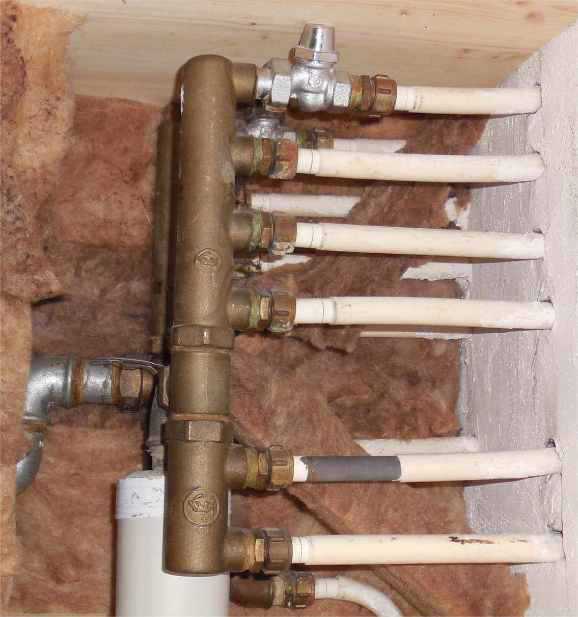

Also, es sind die Heimeier Globo 1/2-Zoll-Hähne, die eingebaut werden,
hoffe ich doch zumindest.
Wie das Bild zeigt (dachte, ich hätte es schon weiter oben hochgeladen),
sind die Rohre recht verteilt - drum fand ich die Kistenidee nicht so
übel.
So erschlage ich auch die Rohre VOR und NACH den Hähnen und den ganzen
Verteilerkrimskrams nebst Vorlauf (im Hintergrund zu erkennen).

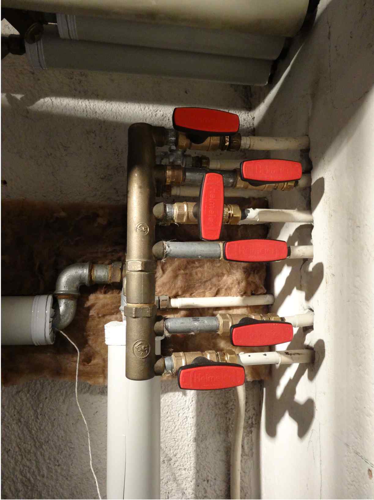

OP #3187022
Installateur schrieb:
> Es gibt da Globe-H, Globe-P, Globe-S, Globe-D aber nicht Globe 1/2-Zoll
ein bisserl mitdenken: H=Heizung,  P=Pumpe, S=Solar, D=Trinkwasser
Einige Modelle gibt es gar nicht in 1/2 Zoll.
Da es sich bei mir um eine Heizung handelt, wurde das H-Modell
eingesetzt.
Der Monteur hat ganz schön geschwitzt, weil die Rohre auf der rechten
Seite etwas krumm aus der Wand herauskommen.
Aber nun sieht es gut aus und ich kann jeden Strang einzeln
kontrollieren. Bin gerade dabei festzustellen, was wohin gehört.
