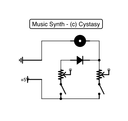

Hey,
Ich bin noch ziemliche Neuling auf dem Gebiet Elektronik und wollte mich
jetzt etwas Anhand Simulation-Tools reinarbeiten (Was machen die
einelnen Bauteile,wie kann ich sie nutzen etc). Jetzt habe ich mit dem
begrenzten Wissen das ich habe ne kleine Schaltung gebastelt (vorläufig
nur Virtuell) die mit 2 Poti, 2 Knöpfen und nem Buzzer dann 2
verschiedene Piep Töne ausgeben soll, jenachdem welchen der beiden
Knöpfe man drückt.
Ich hatte die Schaltung Gestern mit einem Smartphone App mal aufgebaut
und Simuliert, da lief das ganze auch theoretisch. Jetzt habe ich vorhin
versucht
das ganze am Pc mit VBB nachzubauen, aber hier funktioniert die
Schaltung leider komischerweise nicht. Hab ich in der Schaltung / Idee
dahinter irgendeinen doofen Fehler eingebaut der verhindert das es
funktionieren kann?
Normalerweise sollte das ganze doch funktionieren, wobei ich mir bei der
Diode nicht sicher bin ob ich sie überhaupt brauche, ich habe sie mal
sicherheitshalber in der zeichnung drin gelassen. An dieser scheint es
aber nicht zu liegen, auch ohne Diode funktioniert die Schaltung in VBB
nicht.
Hat jemand eine Idee bezüglich des ganzen?
EDIT: Die Diode ist in der Zeichnung falsch gesetzt sehe ich grade, die
sollte oben hin zwischen den 2 Potis, nicht unten vor den Schaltern^^
Grüße

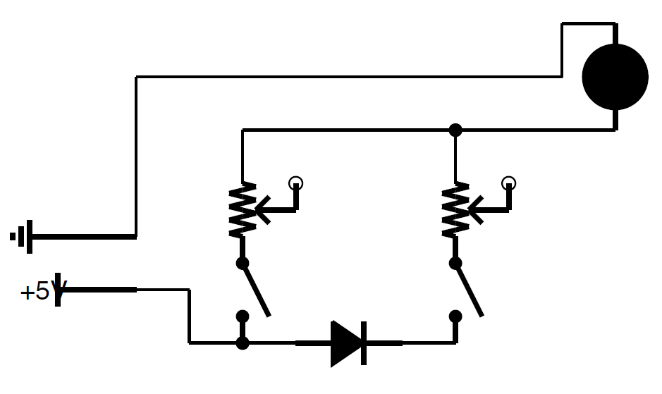

OP #3177280
Hier mal die verbesserte Schaltung, normalerweise funktioniert die so.
Wenn ich keine Diode rein machen würde, und dann ein Voltmeter nach
einem der Potis hänge und da kein Strom durch kommt, woran könnte das
liegen?
Im Normalfall sollten die Einstellungen ja stimmen, in einem Test wo ich
nur nen normalen Poti + Led hintereinander geschalten hatte konnte ich
mit dem Poti dann die Lichtstärke der Led beeinflussen. Hat jemand Tipps
für mich?
Denke langsam das es an VBB liegt, komme aber leider mit PSpice nicht so
richtig klar :( Gibt es da auch alternativen die Einsteigerfreundlicher
(und möglichst kostenlos) sind?
Gast #3177295
Ok, willst du so einen Buzzer verwenden, also einen Piezolautsprecher
der bei Gleichstrom einen Ton fester Frequenz ausgibt? Ich bin mir nicht
sicher ob sich der Ton in seiner Frequenz durch den Strom steuern lässt,
ist das überhaupt dein Ziel?
Ansonsten sind die Potis nicht richtig angeschlossen, da du ja
wahrscheinlich einen veränderlich Widerstand haben willst. Hier musst du
eine Seite an den Schleifer anschließen.
Ansonsten müsste die Schaltung funktionieren.
OP #3177304
Da bin ich mir nun nicht genau sicher, ich habe mal gehört wenn man
einen Buzzer nimmt der z.b in PC´s verbaut sind, und dann einen
bestimmten Strom anschließt es einen Piepton gibt, und jenachdem wieviel
Wiederstand / Strom drauf ist, soll sich der Ton angeblich verändern
können.. zumindestens weiß ich das noch Grob von damals wo ich das ganze
mal gelesen hatte.
Man konnte ja auch früher mal mit Batch / Commandozeile von Windows ein
"Beep" ausführen lassen mit bestimmter Tonhöhe, das wurde doch so
geregelt oder?
Könnte sich aber auch um einen normalen Lautsprecher gehandelt haben,
aber da bin ich mir nicht sicher und schätze ich brauche eine extra
Schaltung dafür die wesentlich komplexer ist.. weil wenn man an einen
Lautsprecher strom hängt gibts ja kein Piepton sondern nunja, "stottern"
sag ich mal. Liege ich richtig das man da eventuell mit einem 555 Timer
eine Schaltung bauen müsste um sowas zu schaffen? Die Schaltung soll
eben 2 Knöpfe haben, und mit den Potis wollte ich sogesehen den Ton
einstellen, der ertönt wenn ich auf den Knopf drücke (z.b
Tonhöhe/tiefe?).
Inwiefern das nun überhaupt so realisierbar ist.. weiß ich leider nicht
so richtig, wie erwähnt bin ich da noch Absoluter Anfänger im Elektronik
Bereich und hatte die Schaltung als Idee als ich mich etwas eingelesen
hatte.
#3177775
Die ganze Schaltung ist völlig sinnbefreit. Ein einfacher Piezo piept
nicht von sich aus und tut auch nicht allzuviel wenn man ihm
verschiedene Spannungen anlegt. Der will dann schon einen Tongenerator.
Ein Piepser mit eigener Elektronik hat eben seine Elektronik drin und
Die macht nur einen Ton. Der ist von der internen Elektronik bestimmt
und nicht von der Aussenbeschaltung. Wennn man dann noch die Schleifer
von Potis frei in der Luft hängen lässt könnte man sich das Poti auch
sparen und einen Widerstand nehmen. Aber da die gesamte Schaltung Mist
ist kann man sie auch komplett einsparen. Eine Simulation die daraus was
mit Funktion gemacht hat sollte schnellstens entsorgt werden.
bye
