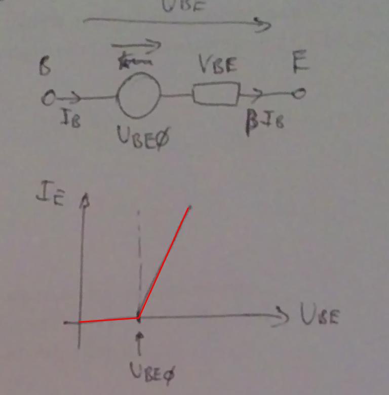

zugewiesen. Und was sollen diese beiden Ersatz-Schaltbilder, wo links
I_B fließt, und rechts beta*I_B? In einem Zweig zwei verschieden große
Ströme? Das ist doch Schwachsinn...kommt aber von einem Professor.

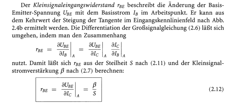

Gast #3177434
> Also sind es nun 44 Ohm oder 0.44 Ohm?
Im Zweifel bezieht man sich natürlich auf den Tietze/Schenk/Gamm =
Halbleiter-Schaltungstechnik. Siehe Anhang.

Gast #3177455
Oh mann,
in meinem Tietze Schenk (5. Auflage von 1980) steht
In deinem steht:
obwohl es zwei Zeilen oberhalb noch wie bei mir steht ;-)
Hat sich die Definition in den letzten 30 Jahren geändert?
Nee, das ist wohl ein Fehler, die 5. Auflage stimmt bzw. in der 11. die
oberen Zeilen, hab ich vorhin übersehen. Also der rbe ist der mit der
Stromverstärkung multiplizierte Diffusionswiderstand.
Gast #3177477
Lothar S. schrieb:
> Das ist so richtig!
> Das Untere ist nur die Auflösung der Zeile darüber!
> Grüße Löti
Sorry, aber es können nicht beide (Definitions-)Gleichungen stimmen:
einmal (oben) mit I_B im Nenner, und unten plötzlich mit I_C (und alles
andere bleibt gleich). DAS IST EINDEUTIG EIN DRUCKFEHLER (auch wenn es
Tietze Schenk ist...)

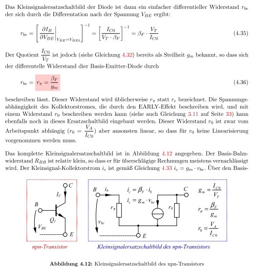

So, nun bin ich ein wenig weiter, denn ich habe gerade etwas gefunden
http://people.seas.harvard.edu/~jones/es154/lectures/lecture_3/bjt_models/bjt_models.html
wonach es zwei gängige Ersatzschaltbilder des Transistors gibt, nämlich
das (mir bekannte) Pi-ESB, mit
und auch ein (mir bisher unbekanntes, aber natürlich gleichwertiges)
T-Modell, mit
Das wird es wohl sein: Der Professor hat stillschweigend das T-ESB
angenommen, wo der "übliche" R_BE auf die Emitterseite umgerechnet
wurde. Klar, dass er dann um den Faktor beta kleiner ist.
Kennt jemand diese Darstellung??? Mir ist sie bisher nicht
untergekommen.
#3177521
Es sind nicht beide Definition!
Die Obere ist die Definition, die Untere dann eingesetzt! Das stimmt so.
R(BE) dynamisch ist abhängig von beta!
Grüße Löti

Der differentielle Widerstand r_be wird in dem Link als Common emitter
input resistance r_PI bezeichnet. Die angegebene Formel für die
Transconductance (Steilheit) ist der Kehrwert des differentiellen
Widerstandes r_be.
Gast #3177554
> Grüße Löti
Sorry, aber hast du überhaupt genau gelesen, was ich geschrieben habe?
Oben steht bei dir:
und unten
Das KANN nicht stimmen und ist ein Druckfehler!!!!!
Die haben gemeint (und das meinst auch du, ohne den Fehler zu sehen - du
bist da "betriebsblind"):
Damit hab ich ja keinerlei Problem - war aber auch nicht meine Frage!
> input resistance r_PI bezeichnet. ...
Da bist auf dem falschen Dampfer, es geht nicht um die Pi-Schaltung,
sondern um die T-Schaltung darunter: Popular equivalent circuit #2
Gast #3177567

Gast #3177975
Dozent schrieb:
> Schüler schrieb:
>> Nun habe ich eine  Vorlesungsmitschrift, wo r_BE aus dem Datenblatt
>> ermittelt wird. Der Basisstrom wird als Knick modelliert
> Wo siehst du da einen Knick?
> Dafür müßte die Gleichung eine Fallunterscheidung enthalten.
> Was du da zeigst, ist ein ganz gewöhnlicher, stetig differenzierbarer
> funktionaler Zusammenhang mit (konstantem) Offset und einem (über r_BE
> wahrscheinlich nichtlinear) mit I_B ansteigenden Anteil.
Die Modellierung der U_BE - IB Kennlinie ist:
Das ist eine Gerade. Und da I_B nicht negativ werden kann, ist da auch
ein Knick ;-)
Siehe Bild.
