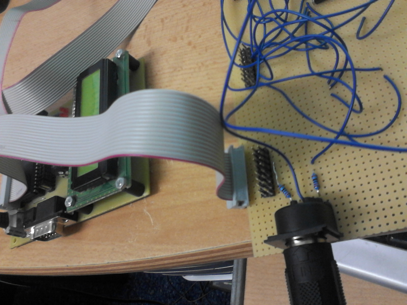

Hallo an alle!
Ich bin am verzweifeln:
Habe versucht ein paar MIDI-Signale nach draußen zu schicken von einem
ATMega32. Habe alles nach dieser Anleitung gemacht:
http://elektro.wienker.org/?p=405
Das heißt RxD liegt auf PORTD. Bei mir läuft noch ein Display auf PortC
und sonst nichts. Auf dem Display lasse ich lediglich Alles Buchstaben
durchlaufen nur um zu sehen, ob mein Controller noch läuft.
Hier mein Code:

Alles läuft sobald ich mein MIDI-Kabel dranhänge. Dann hängt sich der
Controller auf. Als ob plötzlich irgend eine verbotene Spannung an Pin5
von der MIDI-Buchse drankommt...
Habt ihr eine Idee was ich ausprobieren könnte?
Danke,
viele Grüße, Stefan
Gast #3177658
habe das Problem immer noch. Habe mal an den wichtigen PINs gemessen:
Bevor ich das MIDI-Kabel anschließe habe ich an der MIDI Buchse MAB 5
SH, wie in der Anleitung:
PIN5(VCC-Pin): 4,4 V
PIN4 (Signal-PIN): 4.98 V (Hab kein Oszilloskop, aber da müssten ja
meine Notendaten rauskommen)
Nachdem ich das MIDI-Kabel dranschließe, habe ich folgende Situation:
Pin5: 2,88 V
Pin4: 1.85 V
Weiß nicht was ich da falsch mache... Habe alles korrekt verdrahtet.
Sobald ich aber das MIDI-Kabel dranschließe verweigert der Controller
seine Arbeit...
Gruß,
hoffe jemand hat eine Idee....

Du willst Signale nach außen senden = MIDI out.
Dann schreibst Du etwas von RxD = MIDI in.
Die verlinkte Seite hat das MIDI out an TxD angeschlossen.
An welchen Controller-Pin hast Du MIDI out angeschlossen?
Gruß Tom
Gast #3177697
Hallo, hab mich vertippt:
TxD(Controller Pin 15) ist angeschlossen an der Midi-Buchse.
Der Kommentar mit dem Low-Byte ist von der Version mit einem 16MhZ
Quarz.
Ich habe meine Fusebits auf 8 MhZ int. Osz. gesetzt und mein LowByte
dementsprechend angepasst. Sieht etwas unglücklich im Kommentar aus.
Habe auch schon daran gedacht, dass ich die Pins an der Midi-Buchse
vertauscht haben könnte, aber auch das löst das Problem nicht...

Hallo nochmal an alle!^^
Es hat sich geklärt! Habe die Versorgungsspannung nicht vom
Spannungsregler bezogen sondern direkt von der Gleichspannungsquelle!
Vielen dank aber nochmals !
