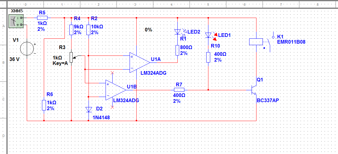

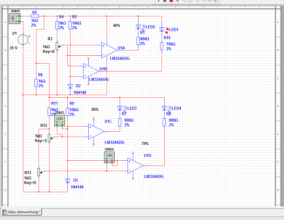

Wir bauen uns gerade eine Musikbox zusammen , mit 3x 55Ah Batterien die
in Reihe geschaltet werden . Dafür bräuchten wir noch eine
Statusanzeige(LED) und eine Unterspannungsabschaltung .
Meine Schaltung funktioniert jetzt schon mal ziemlich gut .Nur wie ich
es auch versuche ich kann keinen Transistor an den OP (U1B) anschließen
weil dann meine Schaltung gar nicht mehr funktioniert , muss ich dabei
irgendetwas beachten ?
LED 1 Rot = Anlage ist abgeschaltet  >35.5V
LED2 Braun = Batterie ist leer  35.5V-37.5V
LED3 Orange = Batterie ist "halb voll "37.5V-39V
LED4 Grün = Batterie ist voll ! 39V<
Ohne den Transistor funktioniert die Schaltung ohne Probleme . Der
Transistor sollte später dann ein Relais schalten der die Batterie vom
Netz nimmt .
Ich habe bisher immer den BC337A dafür benutzt .
Über den Widerstand R10 und LED1 fallen 11,3 Volt ab .
Ich versuch es schon seit Stunden, und bekomme es einfach nicht hin :/

K1 hat einen Widerstand von 800 Ohm , wenn ich diesen Transistor so
anschließe wie auf dem Bild  fällt  die Spg auf 6.5 V ab  . Gruß

Ich vermute mal dass du deine Kreuzchen bei den OPV's auch wirklich auf
+ und - angeschlossen sind.
Du hast in deinem Fall einen Komparator aufgebaut, dieser schaltet wenn
die Differenzspannung am OPV Positiv ist ca auf +35, und wenn negativ
auf 0V.
Wenn an deiner LED und am Widerstand 11,3V abfallen, muss die restliche
Spannung auf die 35V am OPV abfallen, dass heißt, dass der OPV den Strom
durch die LED nicht mal wirklich treiben kann.
Ich habe gerade dass Datenblatt des OPVs angesehen und da sind mir
sofort zwei Dinge aufgefallen:
Maximale Versorgungsspannung ist 32V, und du hast zeitweise über 39V
Maximaler Ausgangsstrom(Sink) ist 20mA, du hast (35-2)/700=47ma.
Wenn dann vom OPV Richtung Masse noch 35-11,3=23,7V sind, schaltet dein
Transistor(NPN) immer durch, einmal bei 35, einmal bei 23,7.
mfg

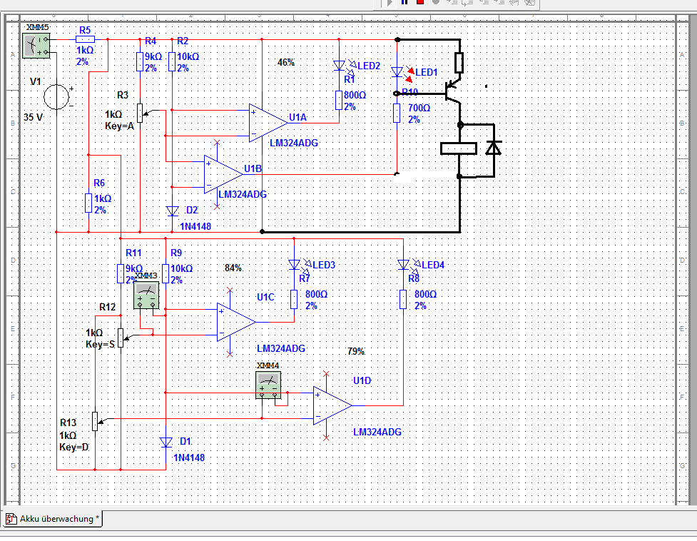

von Klaus R. (klara)
die Schaltung sollte so aussehen. Siehe Anlage.
Gruss Klaus.
PS: Franz hat recht. Die Versorgungsspannung der IC ist zu hoch.

Nun, zunächst mal sollte vor die Basis von Q1 ein größerer Widerstand,
ca 5k sollten passen. So wie jetzt gezeichnet, geht LED1 nie aus - den
Transistor kann man aber schon schalten.
Dann erkläre mir noch die erwartete Funktion von R5 und R6 in deiner
Schaltung.
Ich vermute, du hast 36V und willst 18V daraus machen - richtig?
Damit kann man aber nicht die Versorgung von 36V auf 18V bringen. Jede
Last, die an dem Teiler hängt, wird deren Spannung einbrechen lassen. In
dem Fall hast du eine Quelle mit 18V und 500Ω Innenwiderstand gebaut.
Das Relais kann man damit nicht betreiben.
Die richtige Wahl wäre ein 7818 Spannungsregler.
Abgesehen davon sind natürlich auch ein paar Cs zur Entkopplung am OPA
notwendig und eine Freilaufdiode am Relais.
Wenn dann würde ich an der Basis des Q1 noch ein Vorwiderstand
spendieren. Ich denke jetzt bekommt die Basis zu viel Strom ab.
Gruss Klaus.

Hab mir die Schaltung nicht angesehen. Ich rate dir jedoch dringend, die
drei Akkus einzeln zu überwachen.

Zwischen Basis und Emitter fallen ca. 0,6 V ab. Dann rechne mal nach was
für Ströme im durchgeschalteten Zustand des Q1 über die Basis fliessen
würden.
Gruss Klaus.

Deine Schaltung kann nicht funktionieren.
Wenn OPV auf 0V, Basis des Transistors ist immer noch auf rund 8V
Wenn OPV auf 18V, Basis des Transistors ist auch auf ca. 16V
Dein Transistor schaltet in beiden Fällen.
Lösung mit PNP finde ich besser, so wie es Klaus gezeichnet hat, nur
würde ich den Widerstand am Transistor weglassen, da dein Relais die
Spannung aushalten sollte. Wenn nicht sollte der Widerstand eher an der
Kollektorseite des PNP sein.
Hallo Dominik,
im Zweig der Basis haben wir im durchgeschalteten Zustand des
Transistors grob bei 18V UB:
18,0V - 2,0V - 0,6V = 15,5V
Wenn für das Relais 20mA genügen soll iB ca. 20mA/100 = 0,2mA betragen.
So sollte der Basisvorwiderstand 15,5V/0,2mA = 77K --> 68K aufweisen.
Was mir an Deiner Schaltung nicht gefällt ist, wenn LED1 leuchtet ist Q1
nicht leitend und umgekehrt. Das kann man zwar so hinbekommen, ist aber
wie eine doppelte Verneinung. Klarer wäre mein erster Lösungsansatz,
leuchtet LED1, so ist auch Q1 durchgeschaltet. Dann benötigt das Relais
natürlich keinen Ruhekontakt, sondern einen Arbeitskontakt.
Aber lass Dich nicht entmutigen. Im Prinzip bist Du ja auf dem richtigen
Weg.
>> 7818 Spannungsregler für die Versorgung der OP s ?
Ist dringend anzuraten.
Gruss Klaus.

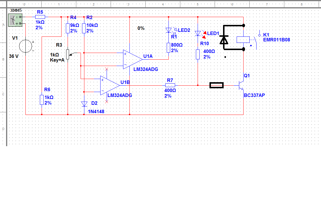

von HildeK (Gast)
Hört sich immer noch nach "Kann" an. Nun, er braucht keinen
Spannungsregler für die Versorgung, wenn er die max. Versorgungsspannung
irgendwie anders sicherstellen kann.
Mit den zwei Widerständen R5 und R6 geht es auf jeden Fall nicht!
Solange die drinnen sind, wird das Relais mit 800Ω Spulenwiderstand
nicht richtig schalten und die Versorgung der OPAs zusammenbrechen
lassen!
Und mit dem Basisvorwiderstand, den du, Klaus Ra., eingezeichnet hast,
geht es auch nicht. Der Widerstand muss direkt an den OPA-Ausgang, sonst
wird der BC337 immer leitend bleiben. Zudem fürchte ich, dass die LED in
der Schaltung nie ganz ausgeht - egal wo der Basisvorwiderstand
angeschlossen wird - der übrigens grenzwertig hoch ist. Faustregel: etwa
dreifache Übersteuerung des Transistors, dann wären wir eher bei 27k
oder 33k.
Mit einem kleine nMOSFET sieht die Sache dann schon anders aus.
> Gruss Klaus.
Ebenso!
Hallo Hilde,
Habe ich glatt übersehen.
Aber ich hatte ja auch einen anderen Lösungsweg favorisiert.
> Faustregel: etwa dreifache Übersteuerung des Transistors, dann wären wir eher >
> bei 27k oder 33k.
Das hängt ja auch von der Stromverstärkung des Transistors ab. Ich hatte
sie mit 100 angenommen, was ja eigentlich ziemlich tief angesetzt ist.
Ja, er muss die Versorgungsspannung senken. Ein linearer Spannungsregler
wäre das einfachste. Ein Schaltregler das eleganteste.
Aber man sollte Dominik ruhig mal loben. Für einen Anfänger waren die
Ansätze nicht schlecht.
Gruss Klaus.
Dominik Loher schrieb:
> Wie hoch sollte die Spannungsversorgung der OP s sein ?
In der Regel so hoch wie im Datenblatt empfohlen. Aber nicht höher
sondern wenn, dann eher weniger. Hier würde ich aber ruhig die höchste
empfohlene Spannung nehmen.
> Hab mir gestern noch lange Gedanken darüber gemacht , sollte ich nicht
> einfach am besten (-) auch an den Spg-teiler anschließen . Die Diode
> fällt dann weg !
> Mein Gedanke dabei ist ,das ich dann eine Konstante Referenzspg habe ,
> der Spg-Abfall über die Diode ist ja auch Temperaturabhängig .
> an (+) wird dann die Batteriespg. über über verschiedene Widerstände
> gelegt .
Die Temperaturabhängigkeit der Diode geht mit ca. 2mV/°C ein. Für eine
konstante Referenzspannung würde ich einen Spannungsteiler aus zwei
Widerständen nehmen der von der stabilisierten UB der IC´s gespeist
wird.
Der LM324 ist ja kein Rail2Rail. Deshalb ist der Referenzpunkt von 0,7V
über -UB sicher nicht günstig. Nimm einfach UB/2, Du hast ja genug
Spielraum. Dann arbeitet das IC halbwegs im symmetrischen Bereich.
Gruss Klaus.
von MaWin (Gast)
Kann man so machen, möglichst noch mit einem Widerstand zwischen Basis
und Emitter zum sicheren Abschalten.
Aber vorher sollte man überlegen, ob die Schaltung überhaupt sinnvoll
ist.
Das Problem beginnt mit R5 und R6 bei der Schaltung, was soll die denn
bitteschön nach dem belasteten Spannungsteiler messen ?
Dann wird die Flussspannung einer Diode als Vergleichswert genommen, die
schwankt mehr mit der Temperatur, als mit der Batteriespannung.
3 Akkus könnten 43.2V liefern.
Die kann man per LM317 (gibt es auch als 60V HV Version) auf eine
handliche Spannung runterregeln, und hat gleich die Ausgangsspannung des
LM317 als Referenz.
         /   |     +-----+        LM324   grün       |     |
+36V --o/ o--+--+--|LM317|--+---+---+------|>|-+   Relais  |
             |  |  +-----+  |  5k2  |          |     |     |
            47k |     |     |   +--|+\   +-1k--+     +-|>|-+
             |  |     +-220-+   |  |  >--+ gelb      |
             |  |     |     |  220             |     |
             | 330n  2k   100n  +--|+\   +-1k--+     |
             |  |     |     |   |  |  >--+ braun?    |
             |  |     |     |  380             |     |
             |  |     |     |   +--|+\   +-1k--+     |
             |  |     |     |   |  |  >--+ rot       |
             +--(-----(-----(---(--|-/   +-|>|--1k--|< BC174 50V UCEO !
            10k |     |     |  6k2  |                |E
GND ---------+--+-----+-----+---+---+----------------+
Das spart Bauteile und funktioniert zur Abwechslung auch.
Falls man nur 12V Relais statt 36V Relais bekommt, kann man ein 12V
Relais auch an den LM317 hängen, dann muss der aber an ein Kühlblech.
Das Relais schaltet möglichst mit dem Akku auch die Schaltung ab, damit
der tiefentladene Akku nicht weiter entladen wird, vergiss die rote LED.
