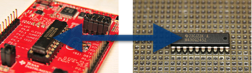

2. Thema: Mehrere Prozessoren auf einer Platine
Dr. Sommer schrieb:
> Ich wollte ja nur sagen, dass es wenig Sinn macht mehrere kleine µC
> diret nebeneinander anzuordnen um an einer Stelle viel I/O zu haben,
> weil man da besser einen großen µC nimmt;
Stimmt natürlich  - eigentlich. Ich habe mir daher gerade überlegt, wie
meine Platine mit einer 28PIN-Version des MSP430 (TSSOP-Gehäuse)
aussehen würde:
Ich würde meine Platine mit Hukepack-Buchsenleisten für das Launchpad
versehen, um mein System für 5€ um "In-Circuit-Debugging" und eine
"USB-COM-Schnittstelle" zu erweitern.
Klar, kann ich dann den Sockel des Launchpads unbesückt lassen. Ich kann
dann ja auch den Emulator absägen, damit das Launchpad nicht so viel
Platz auf der Platine wegnimmt. ;-)
Siehe Foto.
