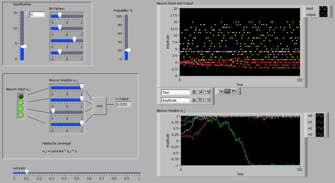

im Moment beschäftige ich mich mit Fragen zu neuronalen Netzen.
Um mal etwas praktisches auszuprobieren, habe ich mir ein Experiment
überlegt:
- Ein Neuron ist an 4 binäre Leitungen angeschlossen. Auf den Leitungen
werden die Zahlen 0-15 codiert.
- Es wird ein gleichverteilter Zufallsdatenstrom erzeugt. Eine bestimmte
Zahl wird von Zeit zu Zeit eingefügt.
- Das Neuron soll lernen, auf diese Zahl zu reagieren.
- Es soll ein "unkontrolliertes Lernen" erfolgen, d.h. ohne Feed Back
Loop
Kennt sich von euch jemand aus, wie man die Gewichte automatisch
ermittelt? Habt Ihr eine Idee?

Oben habe ich mal eine Simualtion angehängt, mit der ich das Verfahren
teste. Die zu lernende Zahl ist 4. Man kann die Wahrscheinlichkeit mit
der die Zahl vorkommt ist auf 20 Prozent eingestellt.
Mit meiner Implementierung der Hebbschen Lernregel ( möglicherweise habe
etwas falsch gemacht ... ) lernt das Neuron nach ca. 200 Durchläufen das
Pattern. Das Pattern scheint invertiert zu sein. Das Gewicht für das Bit
3 ist auf -1 gegangen die anderen auf +1.
Das Verfahren funktioniert mit den anderen Zahlen genauso. Allerdings
finde ich 200 Durchläufe bei einer Wahrscheinlichkeit von 20 Prozent für
das pattern etwas langsam.

Hallo Chris,
also das Lernen mit der Hebbschen Lernregel ist natürlich von der
Lernrate abhängig, wobei meine Erfolge damit eher bescheiden waren.
Grundsätzlich müßte das Netz aber alle Kombination in 200 Schritten
gelernt haben und nicht nur die "4".
Schneller geht es mit dem Levenberg Algorithmus, ist allerdings auch
rechenaufwendiger:
http://www.eng.auburn.edu/~wilambm/pap/2011/K10149_C012.pdf
