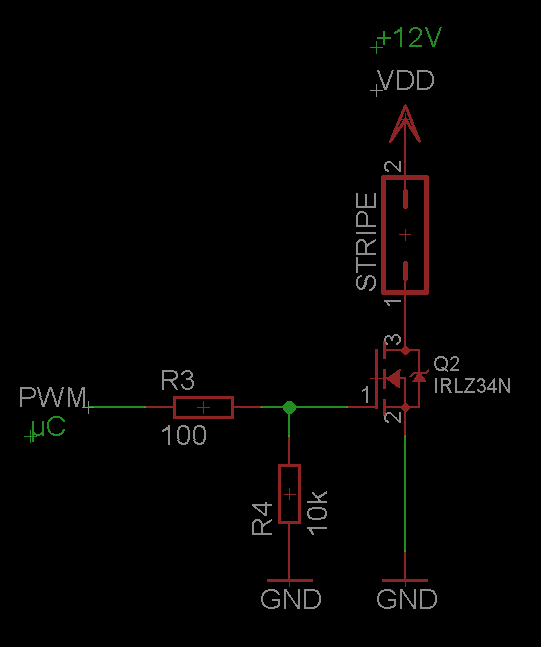

Hallo Community,
ich möchte einen LED-Stripe mit µC Atmege32 dimmen.
Das Dimmen funktioniert einwandfrei.
Nun wenn ich PWM 0% habe habe bzw. sogar den PWM-PIN als Eingang
definiere (floating) dann leuchten die LEDs immer noch sehr schwach. Am
Source des IRLZ messe ich mit DMM immer noch 4,8V. Sollte ja eigentlich
Vdd(12V) sein, oder?
Am Gate messe ich 0V.
Hat jemand eine Idee woran das liegen kann???

@ AleX (Gast)
Welche PWM? Fast PWM am AVR? Die kann keine 0%, bei OCR=0 ist dort immer
ein Puls mit 1 Taktlänge vorhanden, siehe Datenblatt.
Kann nicht sein, wahrscheinlich ein Programmfehler.
Du meinst Drain, denn Source liegt auf Masse.
Nein, du hast einen Spannungsteiler aus deinem Messgerät und den LEDs,
da kann alles (Un)mögliche rauskommen. Schalte mal 1K parallel zum
LED-Streifen.
Gast #3178327
Source u. Drain vertauscht? FET gehimmelt?
Was ist wenn du das Gate hart auf GND legst? Bei PWM 0 hast du trotzdem
ein (sehr) kurzes Einschalten beim compare match. Mit einem DMM ist das
u.U. nicht messbar aber die LED siehst du trotzdem "glimmen".

Habe das Gate schon "hart" nach GND gezogen. Ohne Erfolg! Das "Glimmen"
ist immer noch da.
Das bei PMM 0% immer noch ein Puls kommt ist mir bewusst.
Sry, habe leider beim schreiben Source und Drain vertauscht.
Wie gesagt, das Dimmen funktioniert.
Hat jemand noch ne andere Idee?
Zusätzliche Frage: welcher PWM-Modus gibt bei 0 bzw. 100% keinen Puls
mehr aus?
Dank an alle!!!
> mehr aus?
Mit 8 Bits lassen sich keine 257 Zustande codieren (0..256). Einer
beisst ins Gras, entweder "immer ein" oder "immer aus". Aber der
fehlende Zustand lässt sich wegprogrammieren: PWM abschalten und Pin
steuern.
