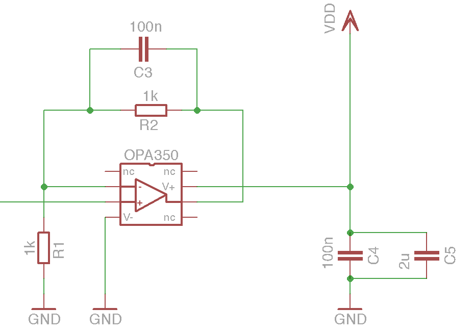

wie bemisst man eigentlich in einer Schaltung wie der angehängten die
Widerstände?
Das Verhältnis bestimmt die Verstärkung, das ist klar, darum geht es mir
nicht.
Aber in welche Größenordnung lege ich die Widerstände? Megaohm wäre
vermutlich ungünstig für das Rauschen und in der Summe dürfen sie
natürlich den Ausgang nicht überlasten, in diesem Fall also R1 + R2
mindestens rund 600 Ω. Aber ansonsten?
R1 und R2 = 1 kΩ oder 10 kΩ oder 100 kΩ? Komplett egal?
Vlg und besten Dank
 Timm
Jo.
Jo.
Wieso 600Ohm? Hast Du das aus einer alten Fernsprecherbeschreibung?
Komplett egal auf alle Fälle nicht
Rauschen und Überlastung hast Du schon genannt.
Übliche Werte kann man aus dem DB meistens entnehmen
(Beispielschaltungen).
Was als Überlast zählt, hängt von der Stromtreibfähigkeit des
OPV-Ausgangs ab. Bei einem Leistungs-OPV könnte man also auch 10+10 Ohm
nehmen - nur die Verlustleistung in den Rs wird vielleicht etwas hoch
Üblich sind eigentlich Rs im ein- bis zweistelligen kOhm-Bereich,
solange es um Standardanwendungen geht.
Hat man aber z.B. OPVs, die im HF-Bereich tätig sind, dann sind Rs im
zwei- bis dreistelligen Ohm-Bereich nötig, weil parasitäre Cs sonst mit
den Rs eine störende Zeitkonstante bilden könnten, die die Rückkopplung
vermasseln.
Wenn es um Gleichspannungssignale geht, könnte der Spannungsabfall über
die Rs eine Rolle spielen, der vom Eingangs-(Bias-) Strom verursacht
wird.
Da wäre niederohmigers Arbeiten besser. Kann man aber wieder
kompensieren, indem man beide Eingänge einen R sehen läßt, der für beide
gleich ist.
Naja, es gibt sicherlich noch weitere Kriterien, die mir gerade nicht
einfallen. Aber das Wesentlichste sollte wohl gesagt sein.
OP (Firma: privatfrickler.de) #3178478
ich hatte im Datenblatt den fachlich nicht näher unterlegten Eindruck,
dass 600 Ω immer gewählt wurden, wenn der Ausgang eher stark belastet
werden sollte. Da gibt es auch so einen Satz:
The class AB output stage is capable of driving 600Ω loads connected to
any point between V+ and ground.
Deswegen die 600 Ω.
Vlg und besten Dank
 Timm
#3178570
naja - die 600Ohm waren zwar mal so ein Standardwert, aber der
interessiert nicht, wenn man keine 600Ohm-Leitung (bzw. Last) treiben
will.
Sollte man also vergessen, wenn man damit nix zu tun hat ...

#3178833
@ Timm Reinisch (treinisch)
>@ Wolfgang und Helmut
>>> Man muss den Ausgang nicht so belasten.
>Ja, prima ihr beiden Top-Checker-Bunnies. Nur hat dummerweise niemand
>geschrieben, dass man den Ausgang so belasten müsse.
>Es ging, wie sich durch den einfachen Vorgang des Lesens schnell
>erschließt, um die maximale Belastung des Ausgangs, da R1+R2 den Ausgang
>nicht überlasten darf.
Bleib mal ruhig. Die beiden haben ja irgendwie recht.
Der OPA350 kann auch 75Ohm Lasten treiben (als Videotreiber). Mit Deinen
angenommenen 600Ohm ist er also noch lange nicht in der Überlast. Das
heist trotzdem nicht, daß ich jetzt die Rückkopplung entsprechend
stromhungrig auslegen muß, oder sonstwie künstlich belasten muß.
Wenn Du das Maximum wissen willst, muß man im Datenblatt nach Imax der
Ausgänge (und Verlustleistung im IC) gucken, und nicht nach
irgendwelchen empfohlenen oder hervorgehobenen Einsatzbereichen.
Wenn kein Imax angegeben ist, sind die Ausgänge idR. kurzschlußfest, und
nur die entstehende Verlustleistung ist die Grenze.
Manche OPV mögen bei bestimmter Last besonders gute Kennwerte haben
(z.B. Klirr) - je nachdem, wo der Wert der Last angesiedelt ist, könnte
man diese Last mit der Rückkopplung gleich mit erschlagen.
Aber sonst, solange man mit den R's weit weg von den Ausgangs-Limits
ist, dimensioniert man die Rückkopplung nach anderen Gesichtspunkten,
wie bereits erwähnt.
