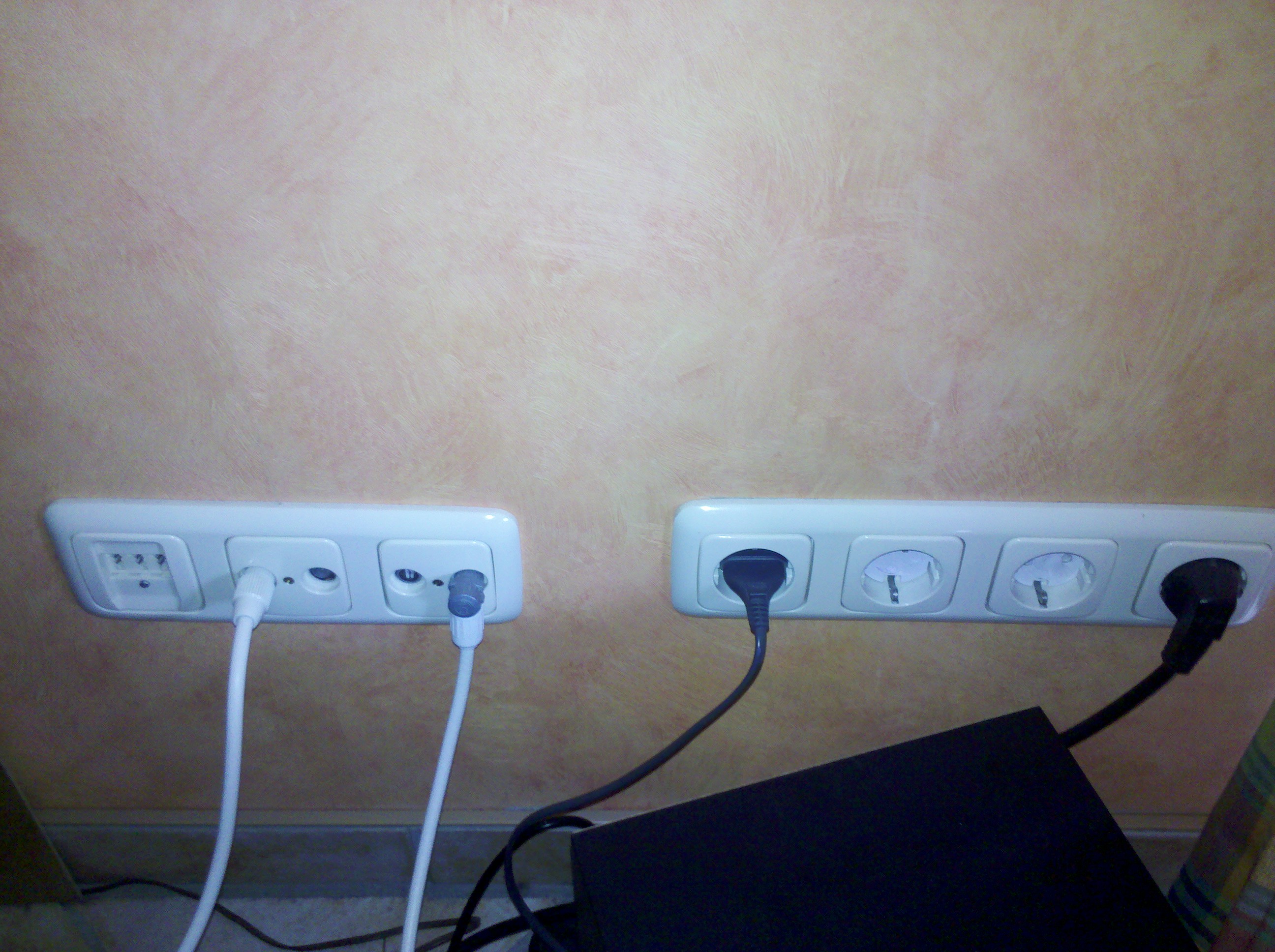

habe folgendes Problem. Mein Radio rauscht stark, wenn alle
Antennenstecker in den Buchsen stecken. Ziehe ich aber die TV Antenne
raus, ist das Rauschen weg. TV kommt über eine Sat-Schüssel zum
Receiver. Radio wird über eine Dachantenne terrestrisch empfangen. Die
Leitungen kommen getrennt im Wohnzimmer an (siehe Bild). Jemand eine
Idee?

Normalerweise benutzt man dafür einen Mulitschalter mit einem
Terrestrischem Eingang. Dann kommen Sat-Dosen zum Einsatz mit 3
Anschlüssen. Der Vorteil wäre, dass du dann zwei Sat Anchlüsse am
TV-Gerät hast, somit wäre es möglich ein Sender (oder sogar bis 4 bei
entsprenchendem Gerät) aufzunehmen und ein anderes Anzuschauen....

Wenn dein Radio eine Feldstärkeanzeige hat, schau doch bitte mal drauf.
Wenn sich da nichts ändert, könnte es sein, das du ein
Erdschleifenproblem hast, das du durch einen 'Mantelstromtrafo' bzw.
-Filter in der Radioantennenleitung das Problem los wirst.
Das passiert besonders gerne, wenn du z.B. den TV-Sound auch über die
Anlage hörst und dadurch eine Masseschleife bildest.
Testen kannst du mal, ob das Trennen der TV-Audioleitung zur Anlage das
Problem auch beseitigt. Wenn ja, ist es genau dieses Problem.
Mantelstrom-Trafos/Filter gibt es beim TV-Händler oder bei diversen
Elektronikschrottern:
http://www.pollin.de/shop/dt/NTgyOTI0OTk-/SAT_Antennentechnik/Zubehoer/Mantelstrom_Filter.html
hat der TV denn nen PE ? Ist der TV an der Anlage und das Radio auch ?
Anschlußschema Zeichnen :
1. Alle Geräte und Verbindungen untereinnader
 - Netzstecker mit typ (also mit PE oder ohne)
 - Alle Coax und Cinch, HDMI oder sonstige Leitungen
3. Hier hochladen
(Die Art der Netzteile könnte noch interessant sein)
