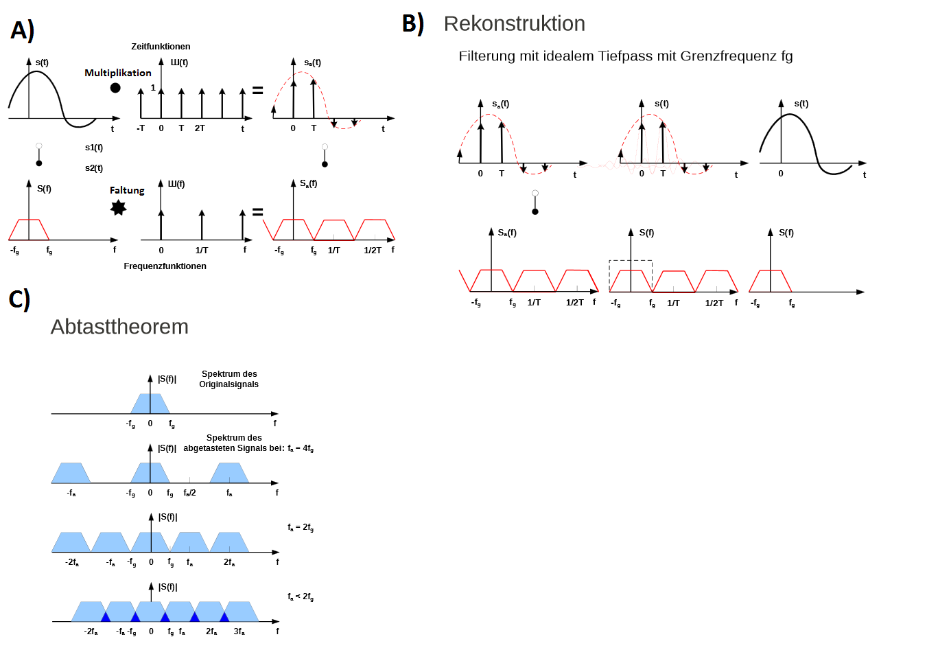

OP #3179086
Ah ok danke, jetzt verstehe ich es. Ich hab noch kurze Fragen zur
Quantisierung bzw. ich versuche es zu erklären und könnt ihr mir bitte
sagen ob ich was falsches darüber sage?
Im Idealfall wird ein signal s(t) mit einer Reihe von Dirac-Impulsen
multipliziert. Nun hat man das abgetastete Signal, wie man in bild1 A)
sieht.
Dieses abgetastete Signal ist wert- und zeitdiskret, richtig?
Im Realfall kann man keine Dirac-Reihe realisieren und darum wird ein
Rechtecksignal, das möglichst dünn sein sollte, verwendet. Wenn man nun
das Signal s(t) mit dem Rechtecksignal multipliziert, so erhält man das
Abgetastete Signal(grün) auf bild2. Dieses ist aber jetzt nur
wertdiskret, aber nicht zeitdiskret, wegen dem Rechtecksignal, richtig?
Wegen dem Rechtecksignal ist das abgetastete Signal zeitkontinuierlich,
richtig?
Wenn hier nun fa >= 2fgr nicht eingehalten wird(also z.b. fa < 2fgr),
entsteht ein Aliasing-Fehler(siehe bild1 C)). Naja und mit Hilfe eines
sogenannten Anti-Aliasing-Filter wird der der Aliasing-Fehler
verhindert.
Bei der Rekunstruktion:
Im Idealfall wird ein idealer Tiefpass(Rekunstruktionsfilter oder
Anti-Imaging-Filter)verwendet, der alle Frequenzen weggeschneidet außer
-fg und fg, wie man in bild 1 B) sieht.
Diese Trapez-Signale im Frequenzbereich sind ja so Signalspektren. Diese
sagen uns welche Frequenzen in unserem Signal s(t) vorkommen, richtig?
Wenn du dir bild1 anschaust, sieht man ja die ideale Abtastung auch im
Frequenzbereich.
Auch die Rekunstruktion erfolgt mit einem idealen Tiefpass.
Jetzt ist die Frage: Wie sieht das im Realfall aus?
Also diese TRAPEZE bzw. Signalspektren. Wie sehen diese Signalspektren
im Realfall aus? Wie sieht dann die Rekunstruktion mit einem realen
Filter(Anti-Imaging-Filter bzw. Rekunstruktionsfilter(Tiefpass)) aus im
Frequenzbereich?
Weil nämlich bild1 zeigt ja alles ideale im Frequenz- und Zeitbereich.
Und bild2 zeigt ja nur wie man im Zeitbereich abtastet, aber nicht wie
jetzt eine reale Rekonstruktion im Frequenzbereich aussieht und das
möchte ich wissen.

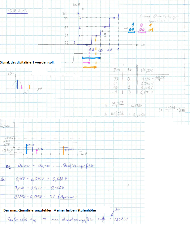

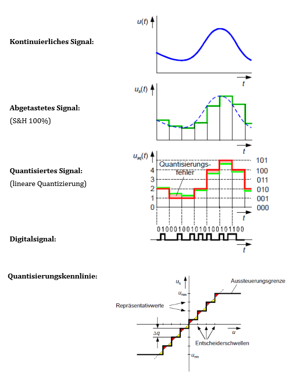

Letzte Frage: Ich verstehe nicht was folgendes Bild aussagen
soll(Quantisierungskennlinie):
Gast #3179283
> sieht.
Falsch. Das Signal ist jetzt nur zeitdiskret, aber nicht wertdiskret. Es
ist noch kein digitales Signal (Zeit- UND Wertdiskret).
Das ist ein schematisches Spektrum, es steht für ein x-beliebiges.
Das Frequenzspektrum beschreibt die Zusammensetzung des Signals aus
seinen frequenzabhängigen Signalbestandteilen.
> im Realfall aus?
Kommt auf dein Signal an das du digitalisieren willst. Wie gesagt das
ist nur ein schematisches Spektrum und steht für ein x-beliebiges
bandbegrenztes Spektrum.
> Frequenzbereich?
Ein realer TP besitzt keine unendlich steilen Flanken und ist zudem
kausal.
