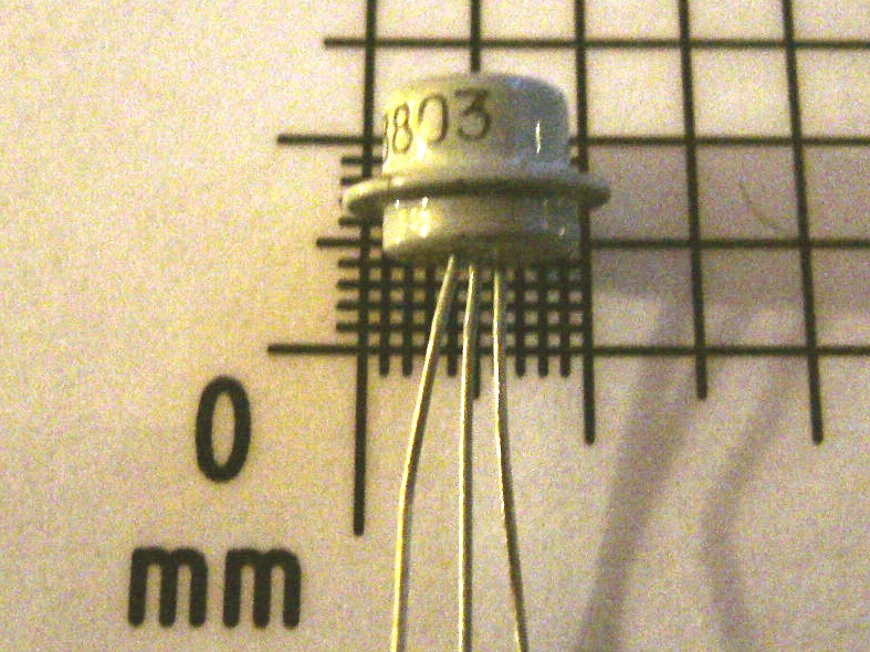

Ich habe Fragen zu einem alten Transistor Gehäuse aus der Sowjetäera.
Siehe Anhang "SowjetAera_Transistor_Seitlich.jpg".
1) Wie war die übliche Pin-Nummerierung, falls es dazu etwas "übliches"
gab.
2) Wie war die "offizielle" Gehäusebezeichnung in der westlichen
Transskription?

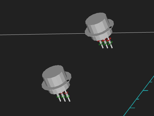

Hintergrund: Ich wollte dazu ein Kicad Modul für den Footprint anlegen,
und würde daher gerne wissen, wie ich die Pinne am sinnvollsten
Nummeriere, und wie ich das Modul überhaupt nennen soll, damit es
gefunden werden kann.

Dummerweise ist mein Exemplar kaputt. Jeder Pin ist hochomig in alle
Richtungen. Der mittlere ist allerdings konstruktionsbedingt mit dem
Gehäuse verbunden. Das legt nahe, dass das dieses mittlere Pin der
Emitter ist. Sicher ist das aber auch nicht......theoretisch könnten es
aber auch FETs sein, oder eine Doppeldiode. Ich komme nicht aus der
Ostzone, das ich mit den Teilen Erfahrung sammeln konnte.
Es gibt übrigens Dioden in einem ähnlichen Gehäuse mit dem Kragen
ringsherum. ein Anschluss ist oben, einer unten. Diese haben im kragen
eine dreieckige Aussparung.....bei dem Transistor hier fehlt eine
solche. Daher ist es eh problematisch, einen anderen Pin als den
Mittelpin zu definieren, es sei, mann nimmt den Zahlenaufdruck als
Markierung.

Nein, es ist falsch. Wenn das ein alter russischer "Germane" ist, dann
ist das die Basis. Der optischen Anmutung nach ist das ein Germanium
NF-Transistor. Steht denn kein Typ drauf?
Falls das ein MP (kyrillisch: МП) -irgendwas ist, dann ist die
Anschlußbelegung so: von unten gesehen so daß die Beinchen auf 9, 12 und
3 Uhr liegen; dann ist 9 Uhr = Emitter, 12 Uhr = Basis, 3 Uhr =
Kollektor. Für NF-Typen ist das die kanonische Belegung.

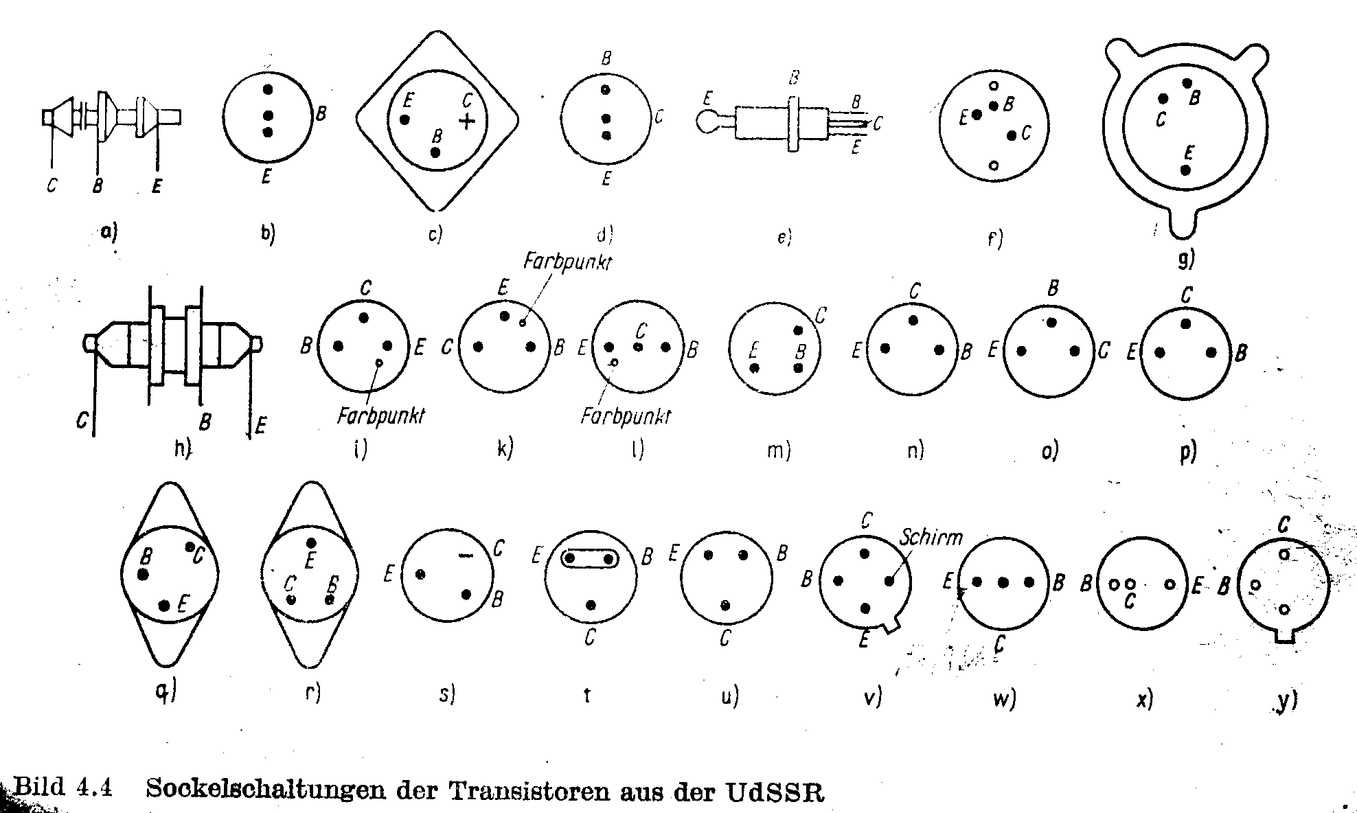

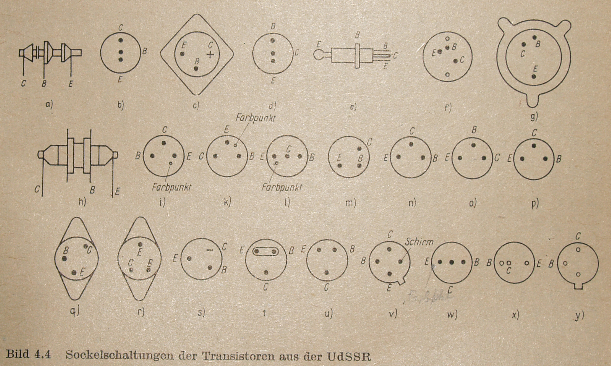

von Maik L. (maik12)
ich habe gleich mal ein Foto möglicher Belegungen gemacht.
Ein Bild mit der genauen Bezeichnung könnte bei der exakten Bestimmungen
helfen.
Gruß Maik

Maik L und Tom:
Danke. Es wäre also bei dem mir vorliegenden Exemplar Abbildung W. Alle
Anschlüsse in einer Reihe und gleichmäßiger Abstand. Interessanterweise
existiert nun keine weitere Markierung, die beim Anblick von unten eine
Unterscheidung zwischen den beiden äusseren Anschlüssen nahelegt. Kein
Punkt, keine Fahne oder Aussparung, keine Verkröpfung......Siehe im
Anhang "SowjetAera_Transistor_Unten.jpg".

Im konkreten Fall ist eh das Erstellen des Footprints (und des
3D-Modells) die Hauptarbeit. Die Verknüpfung mit dem Symbol ist nur noch
wenig Arbeit (und ist bei meiner Bibliotheksphilosophie eh üblich) so
das ich sie besser dem überlasse, der einen konkreten Transistor
verwenden will, und darum wissen sollte, wie das Pinning dieses
Transistors ist. Zudem wenn bei so alten Transistorgehäusetypen an eine
Pinnummerierung noch nicht gedacht wurde, weil es eh nur Basis,
Kollektor und Emitter gab.

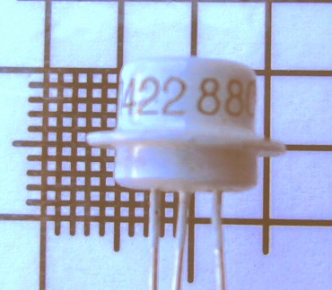

Hallo Bernd Wiebus,
wenn möglich dann schick noch mal ein Bild der Bezeichnung, dann könnte
ich in einem Heft noch mal nachsehen und ggf. technische Daten und
Kennzeichnungen schreiben.

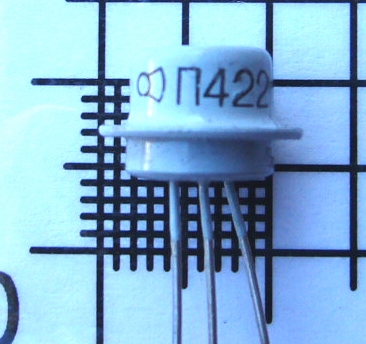

von Axel S. (a-za-z0-9)
Ich habe gerade mal meinen Fundus durchgesehen und zwei Transistoren
ähnlich dem deinen gefunden. Einen П416A und einen П422 (das kyrillische
П entspricht dem lateinischen P). In beiden Fällen ist eine
Farbmarkierung (Punkt) für den Emitter auf der Oberseite des Randes (wo

Footprint und 3D-Modell findet sich hier:
http://www.mikrocontroller.net/wikifiles/3/3a/OldSowjetAera_Transistor_RevA.zip

Ist auf dem Bild im Eröffnungsbeitrag zu sehen. Entscheide selbst.

von Bernd W. (berndwiebus) Benutzerseite
Hallo Michael, Joerg und alle anderen.
>> Es handelt sich um einen П14228803.
Es ist ein П422 mit dem Datecode 8803. ;O)
Wie sich die 1 da reingemogelt hat, ist mir aber selber schleierhaft.
> Vielleicht sehen wir doch noch ein Foto.
Siehe im Anhang "F422_Anfang.jpg", "F422_Mitte.jpg" und "F422_Ende.jpg".
Nicht einfach so eine lange Bezeichnung auf einer so stark gekrümmten
Oberfläche zu Fotographieren. Man verzeihe die miese Qualität. Aber ich
hab nur eine 50 Euro Knipse. Und persönlich für mich finde ich das muss
eigentlich auch langen, ich bin nicht so der Bilderfreak.  ;O)
http://www.dl0dg.de
