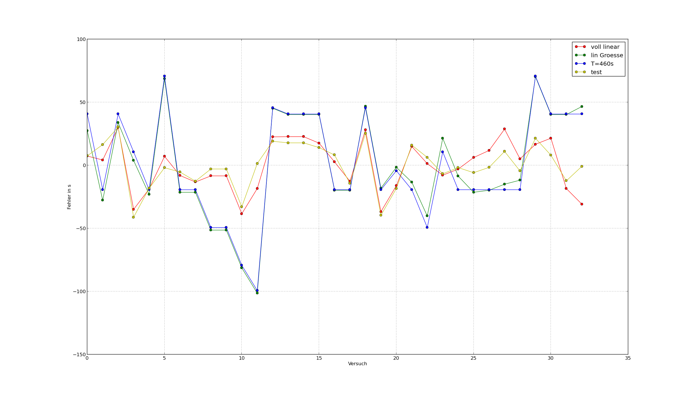

Ich hab abgeleitet aus deinen Daten versucht ein Kochmodell abzuleiten und Parameteroptimierung ausprobiert, Parameter gehen von a-d, je nach Modell. 1. vollständiges lineares Modell: a*Größe + b*Temperatur + c*Konsistenz + d= Kochzeit Parameter: 5.631417017647668111e+00 -5.149084086046287645e+00 3.483206254244754518e+01 2.988620813238780372e+01 2. Lineare Größe: a*Größe = Kochzeit 7.267648172559898256e+00 3. Konstante Kochzeit a = Kochzeit 4.607575757575757507e+02 4. "Test", ein nichtlineares Modell Lineares Modell + d*Konsistenz*Größe*Temperatur = Kochzeit 8.091117170234650047e+00 7.503499427325134086e+00 7.663468150387591038e+01 -2.678463117818059231e+02 -5.961918637804416998e-02 Ich hab noch ein paar weitere willkrüliche nichtlineare Modelle ausprobiert, aber zu keiner Verbesserung der Zeitvorhersage gekommen. Die Qualität deiner Daten habe ich nicht geprüft. Im Anhang findest du die Abweichung der prognostizierten Kochzeit von der tatsächlichen in Sekunden, aufgetragen über den Prüfling (0-32). ... vielleicht sollte ich mal das Modell von Quarks ausprobieren.

Danke!! Andreas R. schrieb: > Ich hab abgeleitet aus deinen Daten versucht ein Kochmodell abzuleiten > und Parameteroptimierung ausprobiert, Parameter gehen von a-d, je nach > Modell. > > 1. vollständiges lineares Modell: > a*Größe + b*Temperatur + c*Konsistenz + d= Kochzeit > Parameter: > 5.631417017647668111e+00 > -5.149084086046287645e+00 > 3.483206254244754518e+01 > 2.988620813238780372e+01 >

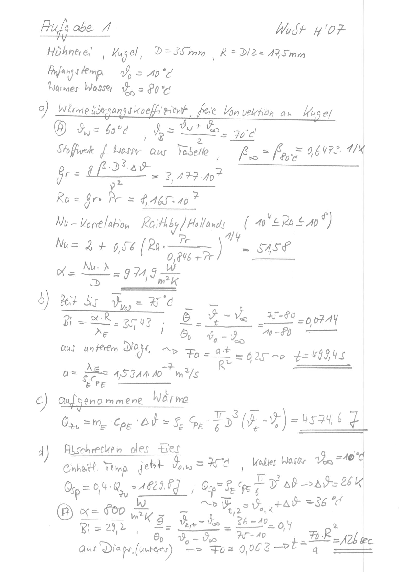

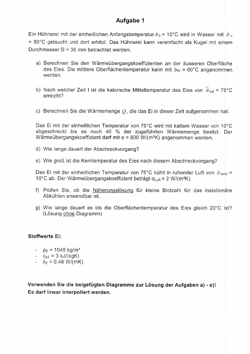

Liebe Eierkocher, da dieser Thread erst 3 Monate alt ist (an den Moderator: Oder lieber neuen Thread aufmachen?) ... In der Quarks&Co Formel fehlen leider die Werte für die Konstanten: spezifische Wärmekapazität c, Dichte p und Wärmeleitfähigkeit k. Die WDR Redaktion wollte die Werte nicht mehr rausrücken (Beitrag zu alt) aber ich habe im Netz eine Prüfungsaufgabe (mit Lösungen) der Universtät Stuttgart gefunden, in der die Eierkochzeit berechnet werden soll und die dazu gehörigen Konstanten (Ende von eierkochen.png, "Stoffwerte Ei:"). In Kurzform: c = 3 Kilojoule / (Kilogramm * Kelvin) p = 1045 Kilogramm / Kubikmeter k = 0,48 Watt / (Meter * Kelvin) Wer in diesem Forum des Rechnens mächtig ist, könnte uns Mathephobikern vielleicht die Lösung der Aufgabe erklären ;-) ?

Nachtrag zu den Konstanten, die in der Quarks&Co Formel http://www.wdr.de/tv/quarks//sendungsbeitraege/2011/0419/flash/flashpopup_2.jsp fehlen: Wilfried A. schrieb: > In Kurzform: > c = 3 Kilojoule / (Kilogramm * Kelvin) > p = 1045 Kilogramm / Kubikmeter > k = 0,48 Watt / (Meter * Kelvin) Die spezifische Wärmeleitfähigkeit k ändert sich für das Eigelb bei Erreichen der Gerinnungstemperatur schlagartig von 5 W/(m K) bei 61 Grad auf 30 W/(m K) bei 62 Grad Celsius. Benutzt man die vereinfachte Formel aus Wikipedia: http://de.wikipedia.org/wiki/Eierkochformel#Formel_f.C3.BCr_die_Kochdauer wo für den kompletten ersten Term der Quarks&Co Formel der Wert 0,465 eingesetzt wird (ab M hoch 2/3 sind die Formeln identisch) kommt man auf ähnliche Kochzeiten wie Quarks&Co. Wem das ganze zu abgefahren ist, es geht noch höher: http://www.thomas-wilhelm.net/arbeiten/Mousse_au_Chocolat.pdf ist eine 276 Seiten lange Arbeit über 'Die Physik und Chemie der „Mousse au Chocolat“' Hat nur bedingt mit Eierkochen zu tun aber liest sich ganz nett...
