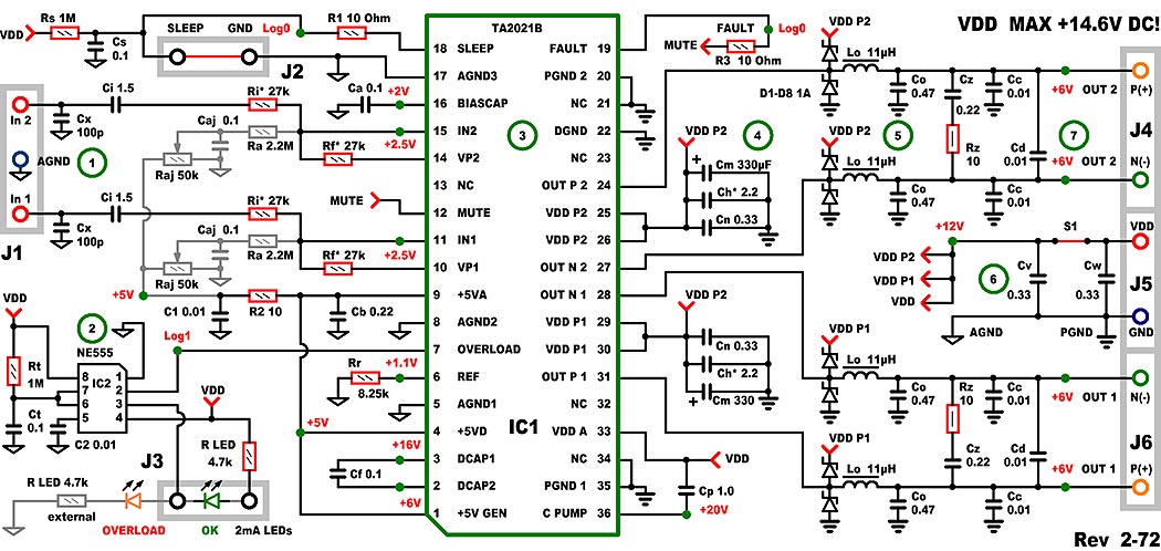

ich suche nen nette 12 auf 14,2V-Schaltung.
Da ich super faul bin, dachte ich daran, so etwas zu kaufen:
http://www.ebay.at/itm/170792120040
1. Sinnvoll oder Trash?
2. In/Out-Voltage stellt man tatsächlich mechanisch mit dem Schräubchen
ein?
3. Wenn ja, wie genau geht das? Bekomm ich da 14,2 halbwegs stabilisiert
raus?
Danke euch & LG!

Hmm ich wollte nen art0.de-Tripath Chip damit teiben.
D.h. da sollten die 3A max. eigl. reichen :-)
Der Chip von art0.de hat Input-Filter. (Hab das Advanced Kit)
Was meinst Du -- wird das ausreichen?
Danke und LG!

Gast #3179900
http://www.datasheetcatalog.org/datasheets2/27/274432_1.pdf
Also wenn ich die Graphs auf Seite 7 richtig lese, würde 12V zwar
funktionieren, aber ich bekomme weniger Power durch. D.h. insgesamt wird
es leiser und ich benötige Lautsprecher mit besserem Wirkungsgrad (dB)
um eine höhere Lautstärke zu erreichen.
Alternativ brauche ich, um eine höhere Lautstärke zu erreichen, einen
Vorverstärker, der aber das Grundrauschen in astronomische Höhen jagt,
wenn ich einen habe, der nicht soo toll ist, richtig?
Danke euch & LG!

Die Alternative, 16V oder 14.2 per Step-Down ist natürlich auch denkbar.
Mein Problem ist bloß dabei, dass ich die höheren Spannungen nicht
dadurch erreichen kann, dass ich 2 kombiniere.
Das Setup soll in einem Wohnwagen laufen und da habe ich nur 1x
160Ah-AGM Akku :-) Und der liefert 12V +/- bischen was. Deswegen kam ich
auf die Step-Up-Idee.
ps.: Ich konnte im Datenblatt irgendwie kein minimum Voltage finden.
Außerdem könnte es ja auch sein, dass ich mit > 12V rein gehen muss,
weil die Schaltung auf dem PCB von art0.de durch Wiederstände etc.
ebenfalls nen Bischen was weg frisst? (Oder irre ich mich da?)
