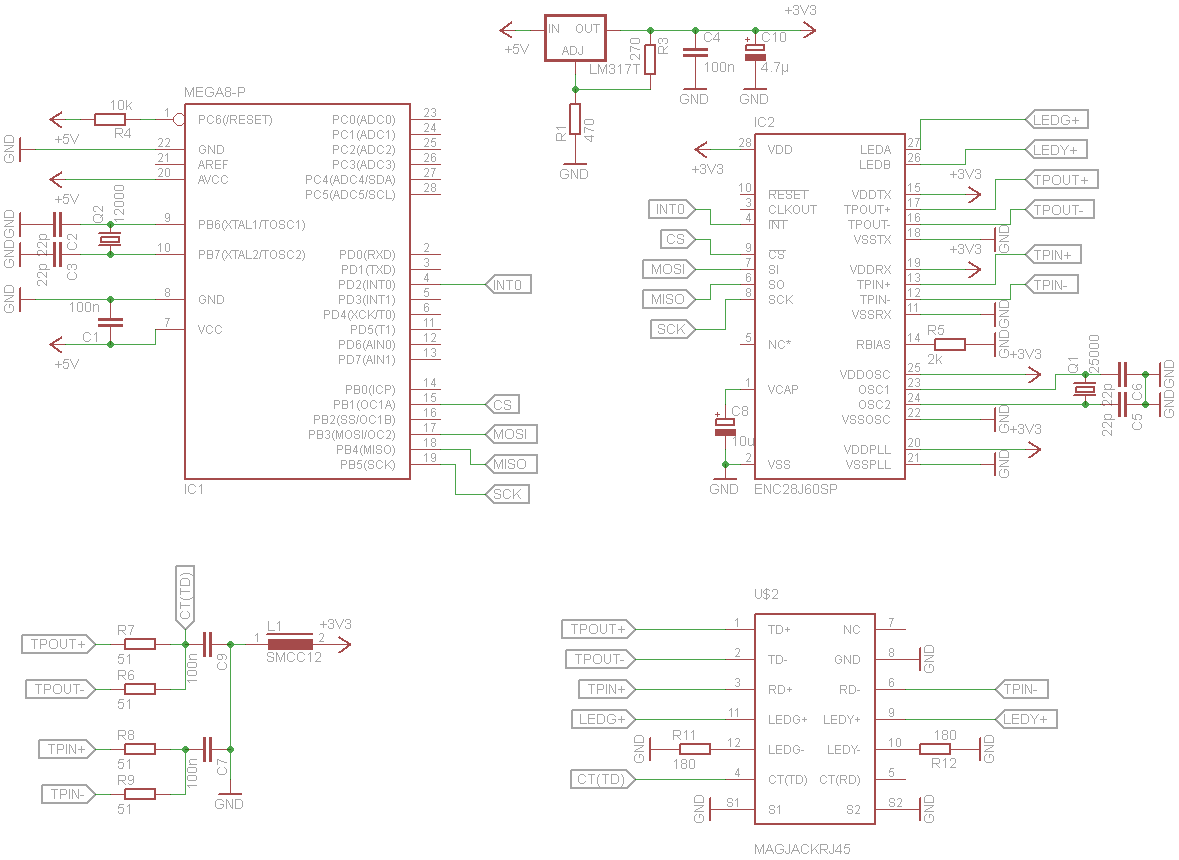

ich hab da mal wieder ein Problem. Ich will ein ENC28J60
Ethernet-Controller an einen mega8 betreiben. Der Strom kommt momentan
noch über meinen Dragon.
Als Spannungsregler nutze ich einen LM317 von Pollin
(http://www.pollin.de/shop/downloads/D170001D.PDF).
Als Magjack kommt ein TRXCOM TRJ0011
(http://www.pollin.de/shop/dt/ODk5OTQ1OTk-/Bauelemente_Bauteile/Mechanische_Bauelemente/Steckverbinder_Klemmen/Western_Modularbuchse_TRXCOM_TRJ0011.html)
zum Einsatz.

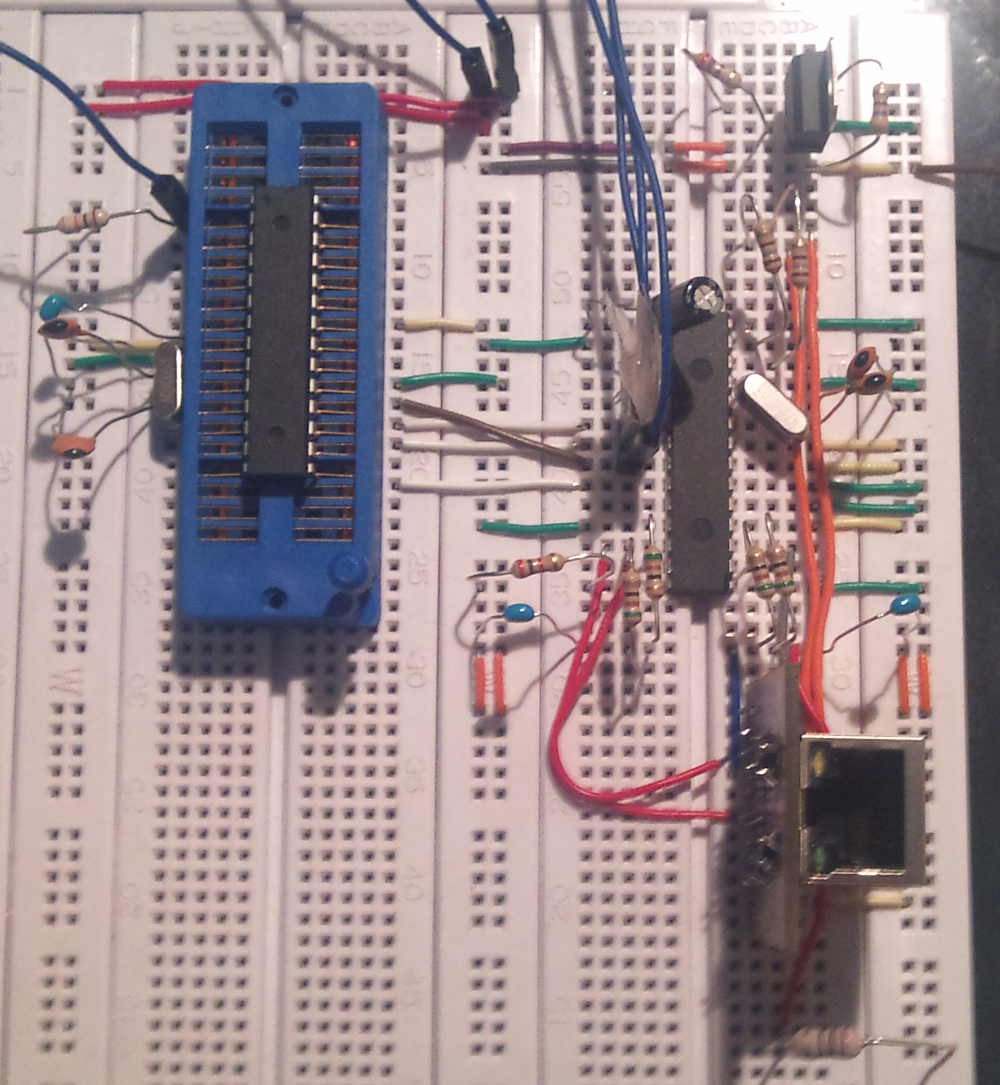

Solange ich jetzt die Drosselspule raus lasse bekomme ich 3V aus dem
Spannungsregler. Die Magjack LEDs leuchten auch kurz auf (Ist so
programmiert). Sprich alles sieht gut aus. Bis auf das natürlich keine
Netzwerkverbindung zustande kommt.
Stecke ich jetzt aber die Drossel rein (oder auch nur ein Drahtstück)
leuchten die LEDs nicht mehr auf und am Spannungsregler kommen nur noch
2,5V raus.
Hatte früher auch mal einen L78L33ACZ
(http://www.pollin.de/shop/dt/NDY4OTI4OTk-/Bauelemente_Bauteile/Aktive_Bauelemente/Spannungsregler/Spannungsregler_ST_L78L33ACZ.html)
im Einsatz. Da gab es aber das gleiche Phänomen. Da dachte ich aber
einfach die 100mA reichen nicht aus. Doch das sollte beim LM317 ja nicht
der Fall sein.
Mittlerweile denk ich irgendwas ist an meinem Plan falsch oder ich habe
etwas falsch gesteckt. Bin für jede Hilfe dankbar.
Liebe Grüße Benjamin

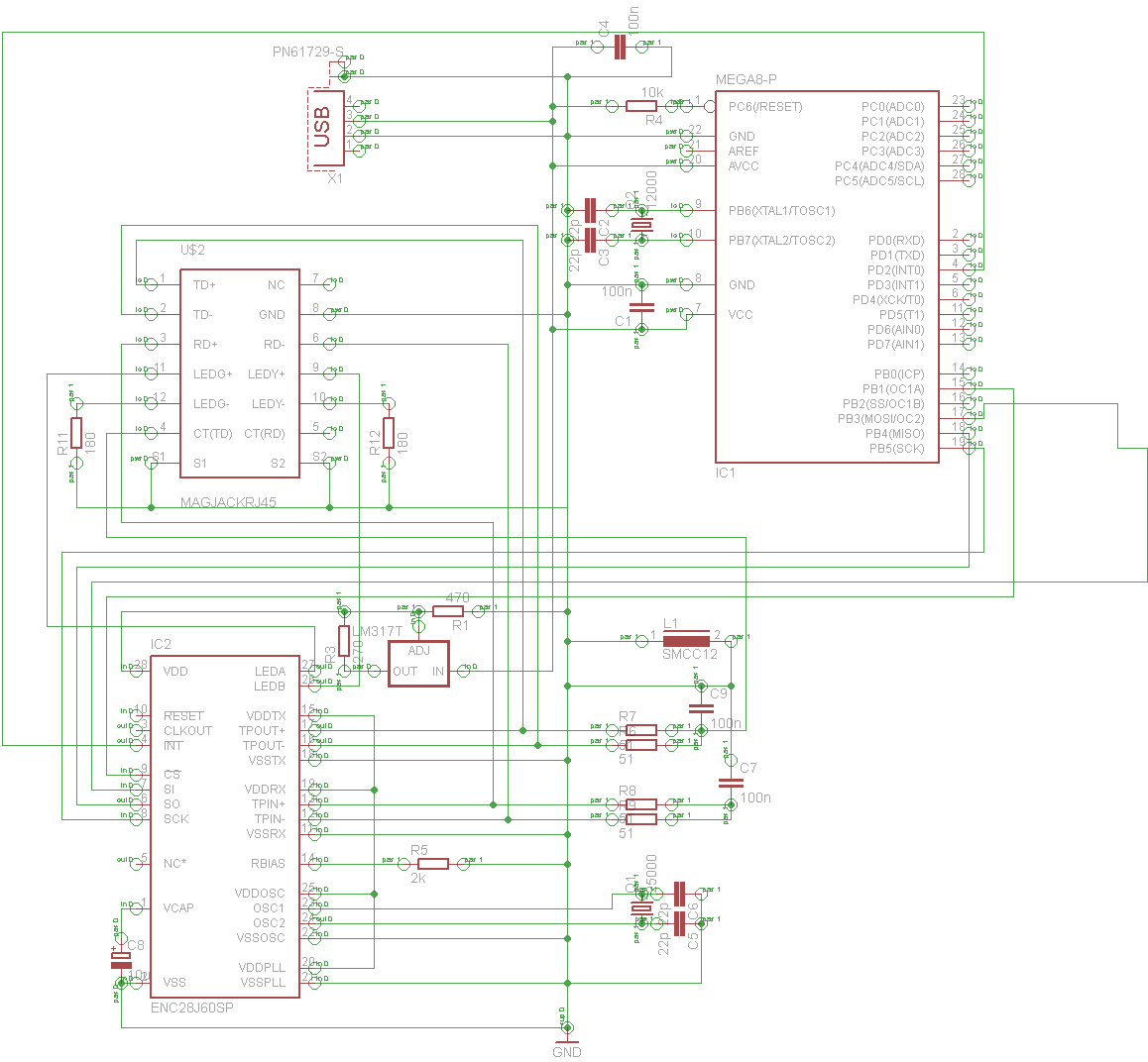

Gast #3179423
Was ist denn das für ein Schaltplan? Den kann ja keine Sau lesen.
Zeichne mal sauberer, vom MEGA PB3 die Net-führung im Schaltplan ist ja
wohl faulheit pur. Mach die Bezeichnungen von den Ports (grüne Kreise)
weg, was soll diese Pseudofilterung des USB-Shields? Wenndann aber
richtig bitte. Schonmal das Datenblatt vom LM317 gelesen? Steht da
irgendwo "Kondensatoren bitte weglassen, im Datenblatt nur zum Witz
eingezeichnet"??? Wie soll ein Spannungsregler ohne Kondensator
funktionieren? Hast du das Datenblatt mal auf gehabt? Was soll R1?
Leistung verbrennen? Strom begrenzen im Fehlerfall? Ist Mist - also
raus. Beschaltungen nach Datenblatt gemacht? Auch vom ENC28J60??

Hi Benjamin,
muss Nooby recht geben, der Schaltplan ist EXTREM unübersichtlich.
Daran liegt es wohl auch, dass Du übersehen hast dass der ENC28 am
falschen Pin des LM317 angeschlossen ist, (ADJ statt VOUT).
Aber um evtl. noch mehr Fehler rauszufinden muss man bei dem Schaltplan
schon Masochist sein ;-)
OP #3179571
Danke! Ich habe die Kondensatoren eingebaut und nun geht es auch.
Hatte das Datenblatt so verstanden das die Optional sind.
Hab jetzt auch nochmal den Schaltplan überarbeitet. Es war mein erster
Eagle Plan den ich dann für den Thread entschlackt habe. Nun habe ich
mich noch weiter in Eagle eingearbeitet und glaube jetzt ist mein
Schaltplan auch verständlicher.
Gast #3179596
Was den Schaltplan betrifft, bist Du in der zweiten Variante nun in das
genaue andere Extrem verfallen. :-)
Anstatt zuvielen Verbindungen nur so gut wie garkeine mehr. Nun muss man
nach den Labels suchen.
#3179598
Kann schon sein, dass er das bei dir tut. Aber vielleicht nicht bei
jedem Laststrom und nicht jedem Exemplar. Laut Datasheet von NS liegt
die Dropout-Spannung bei 200mA und Zimmertemperatur bei typisch 1,7V.
Das ist verdammt eng und ich würde mich nicht wundern, wenn das
unangenehme Nebeneffekte hat.
Wenn jemand Probleme bei der Stromversorgung hat und weit ausserhalb der
Spezifikation fährt, dann ist "bei mir gehts so aber" vielleicht nicht
unbedingt zielführend.
