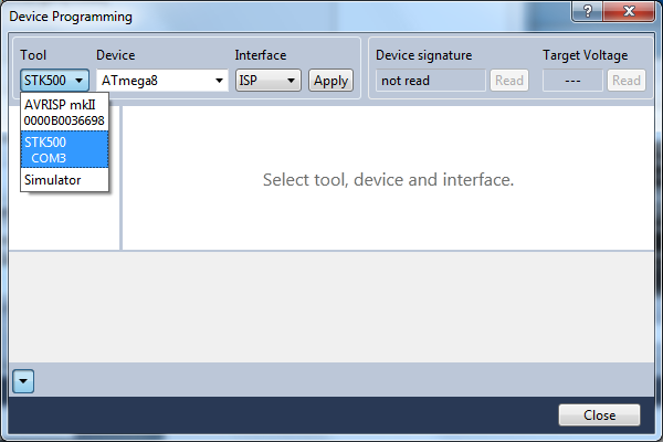

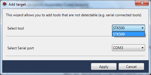

Jetzt hatte ich es aber so verstanden, dass der BL mit dem Atmel Studio
zusammenarbeitet, weil er sich genauso wie ein STK500 verhält. Wenn ich
aber im aktuellen Atmel Studio 6.1 das STK500 auswähle, den richtigen
Atmel noch, dann kommt immer die Fehlermeldung: Keine Kommunikation
möglich.
Was mach ich denn falsch? Hat sich mittlerweile was an den Protokollen
geändert? Wie kann ich die Kommunikation mit dem µC testen? Muss der auf
ein 0x1B (das sendet das Atmel Studio als erstes) schon etwas
zurückschicken?
Ich bin grad ein bisschen ratlos und hoffe auf etwas Input, vielen Dank
schonmal.

Okay, ich dachte, dass die Fleury Sachen mittlerweile schon so eine Art
Standard sind (Display, Uart). Was ist denn nun das mit dem Bootloader?
Wenn das Atmel Studio mit STK500 als Programmer eine Verbindung versucht
kommt
Timestamp:  2013-05-27 22:41:21.985
Severity:    ERROR
ComponentId:  20100
StatusCode:  1
ModuleName:  TCF (TCF command: Tool:connect failed.)
The signature of the attached tool is AVRISP_2, which is unexpected."

Genau das geht ja nicht im Atmel Studio. AVRStudio/Tools/Program AVR
gibt es nicht (mehr). Unter tools ist die einzige Möglichkeit "Add
Target" das "STK500" auszuwählen (Dropdown mit einem! Eintrag) und die
Schnittstelle.
Unter Tools / Device Programming kann ich entweder den Simulator, das
vorhin angelegte STK500 oder meinen MKII (wenn angesteckt) auswählen.
Sonst nichts.
