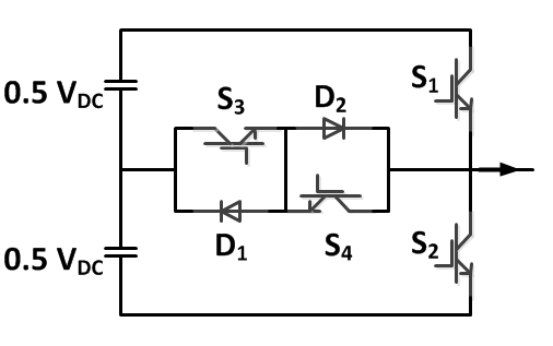

Hallo Leute,

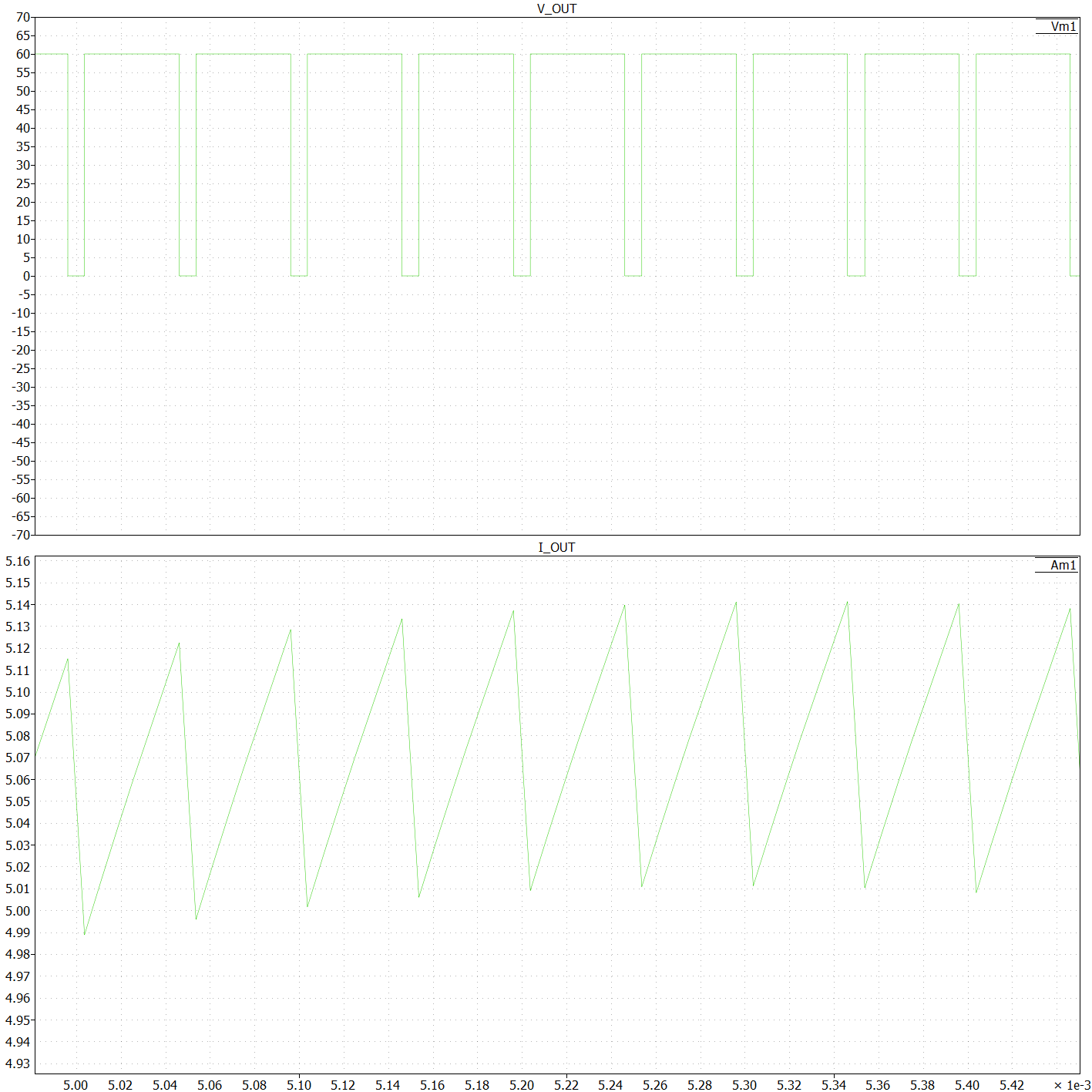

ich benötige mal wieder eure Hilfe. Und zwar habe ich einen 1.5kW
Wechselrichter zu Labortestzwecken gebaut. Dieser funktioniert an sich
auch prinzipiell. Die einphasige Topologie, die mit gewöhnlicher
Sinus-PWM betrieben wird, findet ihr im Anhang.
Eckdaten des Nennbetriebes sind:
U_DC = 600V
f_sw = 20kHz
P_out = 1.5kW
Modulationsgrad meiner Sinus-PWM liegt momentan bei 0.85

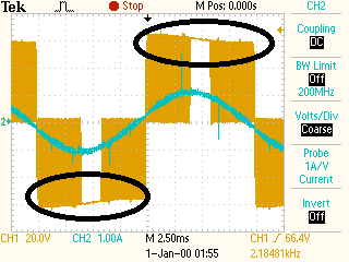

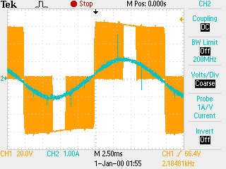

Erste Messungen habe ich bei einer Eingangsspannung von 120V DC, einer
3mH Ausgangsinduktivität sowie einem 50 Ohm Lastwiderstand durchgeführt.
Die Messung findet ihr auch im Anhang (Gelb ist die Ausgangsspannung vom
Wechselrichter vor der Induktivität, Blau ist der Ausgangsstrom).
Was mir auffällt, sind die Einbrüche in der Wechselrichterspannung.
Sieht für mich danach aus, als ob ich den Zwischenkreiskondensator nicht
vernünftig dimensioniert und somit keine ausreichende Trennung zwischen
DC und AC habe.
Als Elektrolytkondensatoren verwende ich zwei in Reihe geschaltete
LLS2G471MELC. Datenblatt findet ihr hier:
http://www.farnell.com/datasheets/59478.pdf
Ich dachte, dass ich
- Spannungsfestigkeit
- Rippel
- Kapazität
ausreichend berücksichtigt habe.
Spannungsfestigkeit:
Die Kondensatoren haben eine Spannungsfestigkeit von 400V. Zwei in Reihe
geschaltet ergibt 800V. Ich habe eine maximale DC Spannung von 600V.
Passt also.
Rippel:

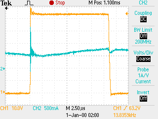

Das Datenblatt gibt einen maximal zulässigen Stromrippel von 2510mA an.
Simulationen sind in Bild scope1.png zeigt. Bei 600V resultiert ein
Stromrippel von knapp 100mA. Gleiche Simulationen mit 120V und 50 Ohm
als Last zeigen einen Stromrippel von ca. 120mA. Die Messung des
Laststromes ist in F0003TEK.png gezeigt. Dort liege ich mit viel
Toleranz bei max. 250mA.
Auch hier sehe ich keine Probleme, dass irgendwelche Grenzen
überschritten wurden.
Kapazität:
Nun, hier bin ich ein wenig überfragt. Zwei 470uF Kondensatoren in Reihe
ergeben eine Gesamtkapazität von 235uF. Ich dachte, dass das reichen
würde. In dem Artikel zur Kondensatorauswahl
http://www.mikrocontroller.net/articles/Zwischenkreiskapazit%C3%A4t#Kondensatorauswahl
wird in erster Näherung gesagt, dass man die Kapazität über die Formel
 berechnen kann.
Als Peakstrom habe ich 8A angenommen (Simulationen liegen bei ca. 6A).
dt habe ich zu 50us gewählt (20kHz Schaltfrequenz ergibt 50us
Schaltperiode. 100% Duty Cycle wurde angenommen, um einen Buffer zu
haben). Maximaler erlaubter Spannungseinbruch ist zu 5V festgelegt.
Daraus resultiert folgende Rechnung:
Mit meinen 235uF liege ich also knapp 3mal über den berechneten Wert.
Meine Frage an euch:
Habe ich im Design irgendetwas komplett verkehrt gemacht oder total
missachtet?
> missachtet?
Hallo Alexander,
Ich glaube nicht, daß Du bei der Zwischenkreisauslegung was verkehrt
gemacht hast. Auch die Rippelstromfestigkeit erscheint ausreichend.
Ich stelle mir jedoch die Frage, wie Du Deine Elkos wieder auffüllst.
Der Elko wird auf jeden Fall mal dafür ausgelegt, genug Energie für
EINEN Puls bereitzustellen, hier die 50µs... dadurch gibt es kein zu
hohes dI/dt auf den Zuleitungen von der Energiequelle zum Elko, und die
Induktivität zwischen Energiequelle und Endstufe ist zumindest
unwirksam.
Wie sieht denn die Spannung am Elko im Betrieb bei einem Puls aus?
Sollte passen!
Aus der Spannungsänderung und der wirklichen Kapazität der Elkos sowie
dem Laststrom könnte man vermutlich abschätzen, wieviel Strom Deine
Quelle liefert...
Ich vermute: Nicht genug.
Wieviel Strom kann Deine 120V Quelle liefern? Es genügt nicht, daß die
Quelle den RMS Wert liefern kann, da die Stromform von DC weit entfernt
ist. Häng mal zum testen (die Quelle kann bei Strompulsen in die
Strombegrenzung gehen, ohne daß Du das merkst) einen GROSSEN Elko dran,
dann wird das vermieden, aber natürlich auch die Sicherheitsfunktion
diese Strombegrenzung ausgehebelt. Wie sieht das Oszibild des Stromes
vorher und nachher aus?
Volker

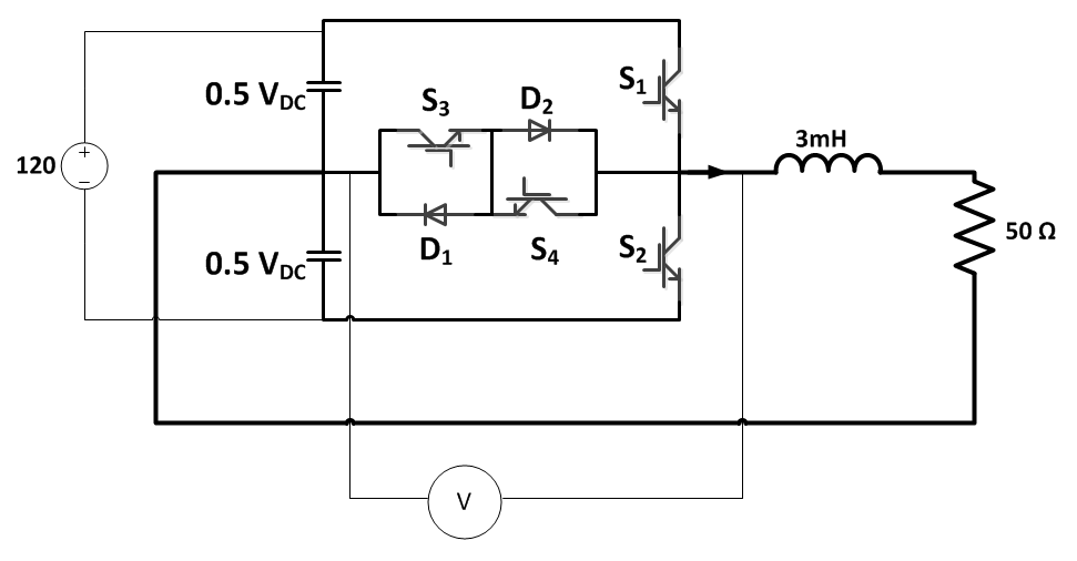

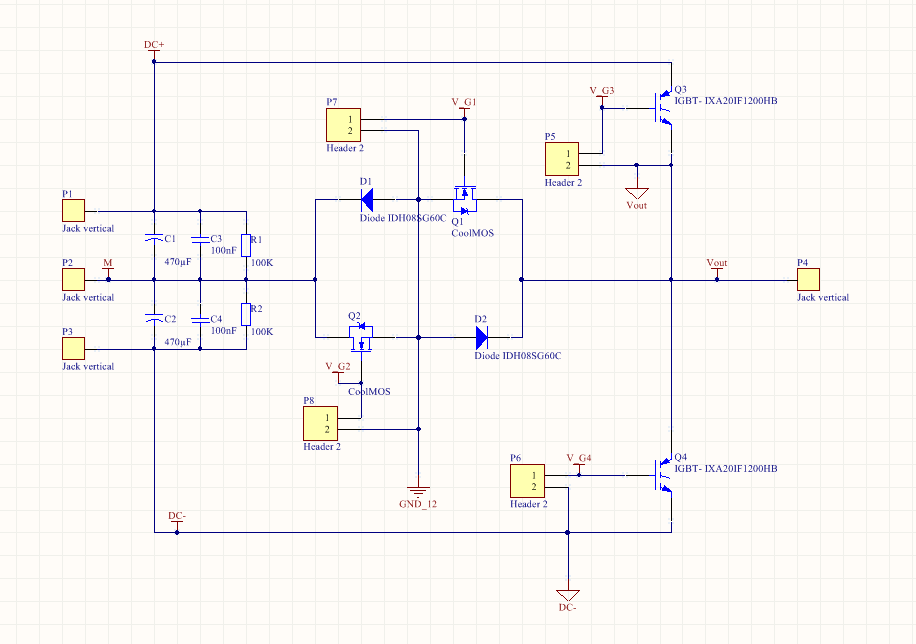

Hey,
ich komme gerade aus dem Labor. Ich vergaß zu erwähnen, dass es sich um
eine 3-Level Topologie handelt, bei der die Last mit dem Mittelpunkt des
Zwischenkreises verbunden ist. Messaufbau schematisch im Anhang.
Jetzt habe ich auch herausgefunden, warum die gemessene Spannung so
schwebt:
Der Mittelpunkt floated!
Ich glaube, ich werde wohl ein paar weitere Kondensatoren spendieren :)
