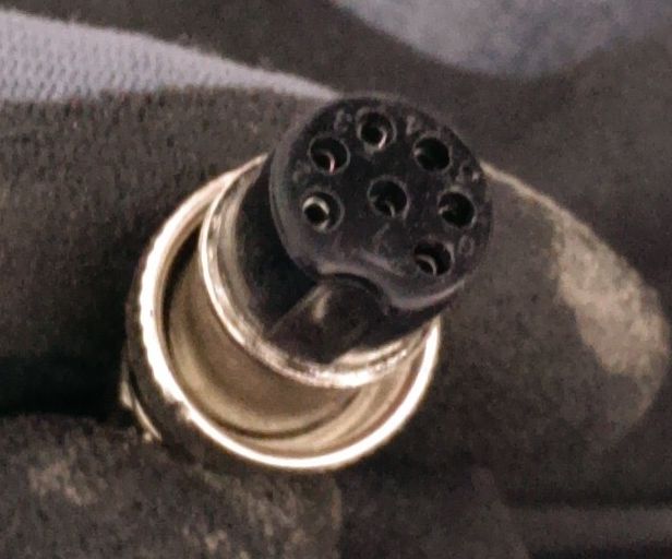

Hallo Kann jemand über diesen Stecker was sagen. Wie die Bezeichnung ist oder wo man es her kriegt? Danke
Klingt nach Schweissgerät ;) Der Verriegelung nach könnte es ein Renk-Stecker (DIN-Stecker nur mit Verriegelungsring) sein), allerdings sieht bei DIN der 7polige anders aus. Evtl. weiss jemand mehr, wenn noch die genauen Abmessungen bekannt sind...
Mit Maßen wäre dir besser zu helfen. Aber irgendwie sieht das Ding wie Mikrofonstecker (überwiegende Verwendung bei CB-Funkgeräten) aus.

Oder such ihn mal da, da nur Du die Maße kennst: http://www.binder-connector.de
Sieht aus wie die Stecker die man bei e**y sehr guenstig in China unter dem Namen 'aviation connector' findet. Einfach mal suchen (weltweit!). Viel Erfolg, Jan

Wie gesagt, eba* Nr. 390363970090, muesste der sein :-) Allerdings keine Idee wo man den schnell bekommt...
#3180778
Wie wäre es damit: http://www.reichelt.de/Mikrofonverbinder-fuer-Funkgeraete/M-607/3//index.html?ACTION=3&GROUPID=5189&ARTICLE=11165&SEARCH=m%20607&SHOW=1&START=0&OFFSET=500& Hier fliegt grade die 8-polige Variante rum, der vordere Teile vom Stecker hat diese Maße: Ø=12,65mm; l=10mm

Ja das ist er. Habe schon vorher ganzen Tag nach sieben poligem Stecker gegoogelt, da waren aber die 6 Stifte alle schön im Kreis(60 grad) angeordnet. Danke an Alle.

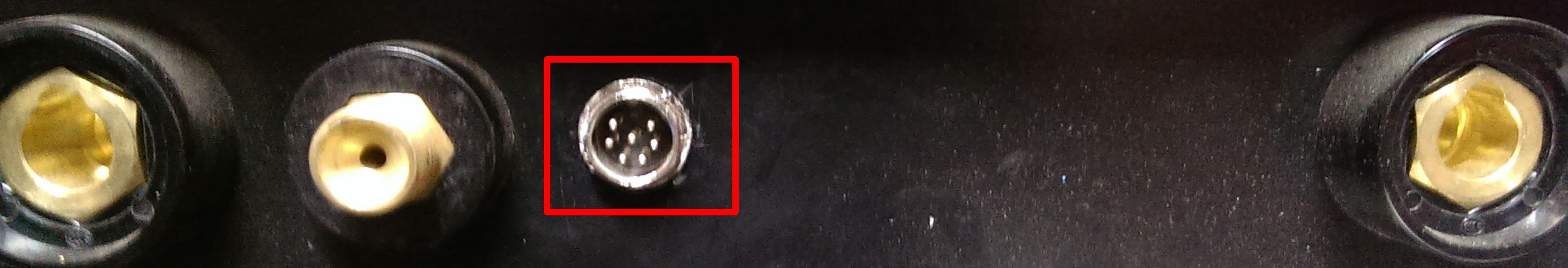

Georg A. schrieb: > Klingt nach Schweissgerät ;) Der Verriegelung nach könnte es ein > Renk-Stecker (DIN-Stecker nur mit Verriegelungsring) sein), allerdings > sieht bei DIN der 7polige anders aus. > > Evtl. weiss jemand mehr, wenn noch die genauen Abmessungen bekannt > sind... Sieht nach einem Loch Schweißgerät aus. Eines dieser Handy-Tig. Frag doch sonst bei Lorch oder guck auf deren hp.

Also Ein Lorch gerät ist es auf keinem Fall, Das Gerät ist China ware, und Wenn ein Stecker im Gerär ist, d.h. die steuerspannung liegt an den Blanken Stecker. Ist meines erachtens nicht zulässig. Würde die Hände davon Lassen, kommt bei mir nicht durch die IEC 60974-4 durch. die kupplung gibts Übrigens schon wie oben Beschrieben , bei Reichelt, pollin Conrad etz.... Einfach mal unter CB Funk Stecker googeln. mfg.......
