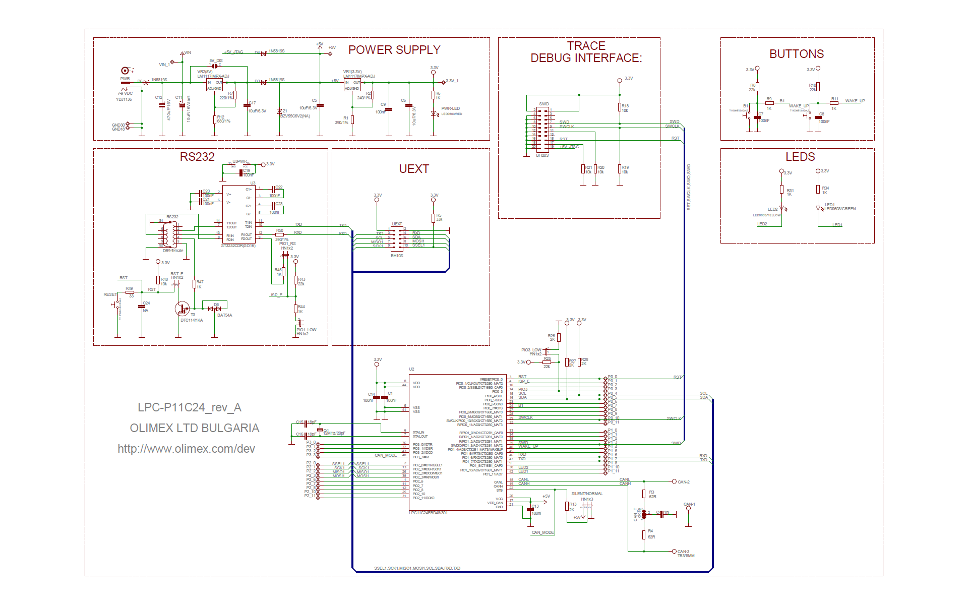

ich versuche gerade das CAN-Beispiel für die NXP LPC11C-Serie zusammen
mit
Keil µVision auf einem Olimex LPC-P11C24 Board zum Laufen zu überreden.
Toolchain:
Olimex LPC-P11C24 Development Board
Keil µVision (Evaluation Mode)
Keil uLINK 2 Debugger
Peak System PCAN-USB mit PCAN-View
Folgende Schritte habe ich schon unternommen:
1. Steckbrücke Silent/Normal auf Normal gesteckt
2. Peak Systems PCAN korrekt angesteckt und den Viewer gestartet
3. Beispielcode kompiliert, geflasht und laufen lassen

Leider sendet der Chip weder die versprochene Nachricht mit "Test", noch
gibt er das angepriesene Echo aus. Ich vermute, dass das ganze mit
unreserviertem Speicher (Punkt 5.) zu tun hat. Leider habe ich keine
Ahnung, wie ich dem Linker das beibringen soll. Habe schon in der Hilfe
von Keil gesucht aber nichts gefunden. In einem anderen Forum habe ich
das so verstanden, dass eigentlich die folgende Zeile den Speicher
reservieren soll. Da hab ich aber wohl was falsch verstanden oder?
 ROM **rom = (ROM **)0x1fff1ff8;
Anbei noch das Projekt. Danke für eure Hilfe!
Gruß,
Daniel

Hab den Fehler am Montag noch selbst gefunden. Die Takteinstellung im
Beispiel war falsch.
Zwar taktet die PLL auf 48 MHz hoch, als Coreclock war jedoch der
interne IRC gewählt.
Habe das auch mal an NXP weitergegeben. Die Begeisterung das zu ändern
war allerdings mäßig.
