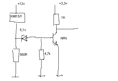

hallo liebe Microcontroller Spezialisten,
ich habe folgendes Problem:
Mit diesem magnetoresistivem Sensor;
http://www.conrad.de/ce/de/product/182853/Drehzahlsensor-KMI151T1-NXP-KMI151T1-12-V-SOT453B/SHOP_AREA_14741?
und Permanentmagneten als Referenzmarke möchte ich gerne Drehzahl eines
Reifen messen. Wie im Datenblatt des Sensors ersichtlich liefert dieser
mir einen definierten Strom von High = 14 mA und Low = 7 mA. Diesen
messe ich momentan über einen Shunt-Widerstand in Höhe von 360 Ohm, was
mir einen High Pegel von 5V und Low von 2,5 V erzeugt. Diese Pegel
möchte ich nun gern auf den Eingang eines DE0-Nano Boards legen, das mit
3,3 V High Pegel arbeitet. Das Problem ist nun, dass ich mir natürlich
für das FPGA einen sauberen High Pegel von  2,8 V < U < 3,6 V und ein
sauberes Low von U < 0,8 V generieren muss. Meine momentane Lösung ist
folgende:
Ich benutze einen (sehr teuren) AD820 Rail to Rail OPV mit einer
Versorgungsspannung von 5V als Komparator. Als Vergleichsspannung dient
eine Zener Diode mit 3,9 V. Die 5V Ausgangsspannung breche ich dann mit
einem Spannungsteiler (1,0 kOhm und 1,6 kOhm) auf 3 V herunter. Dies
würde, eine hohe Eingangsimpedanz des FPGA vorausgesetzt funktionieren,
ist aber imo keine elegante Lösung und mit vier Operationsverstärkern a
5,50 € auch sehr teuer. Fällt euch eine elegantere Lösung für dieses
Problem ein?
Viele Grüße
Johannes

Hallo Johannes,
wenn der Shunt auf 210 Ohm reduziert werden kann würde ich einen
vierfach Komparator, wie z.B. den TLV2704, mit Vdd +3V verwenden.
Alternativ wäre ein TLV3404 mit Open Drain Ausgang und +5V Vdd. Der
müsste dann mit einen Pull-Up Widerstand nach auf 3,3V auch als
Pegelverschiebung gehen.

Gast #3181247
oliver schrieb:
> So vielleicht?
> Ist nicht schön aber selten :-)
> grüße Oliver
Bringt mir zwar ein invertiertes Signal, macht aber nix, da ich eh nur
auf die Flanken kucke... Eine wunderbar einfache, schöne Lösung :-)
Danke vielmals, manchmal muss man einfach wegkommen vom komplizierten
Denken...
