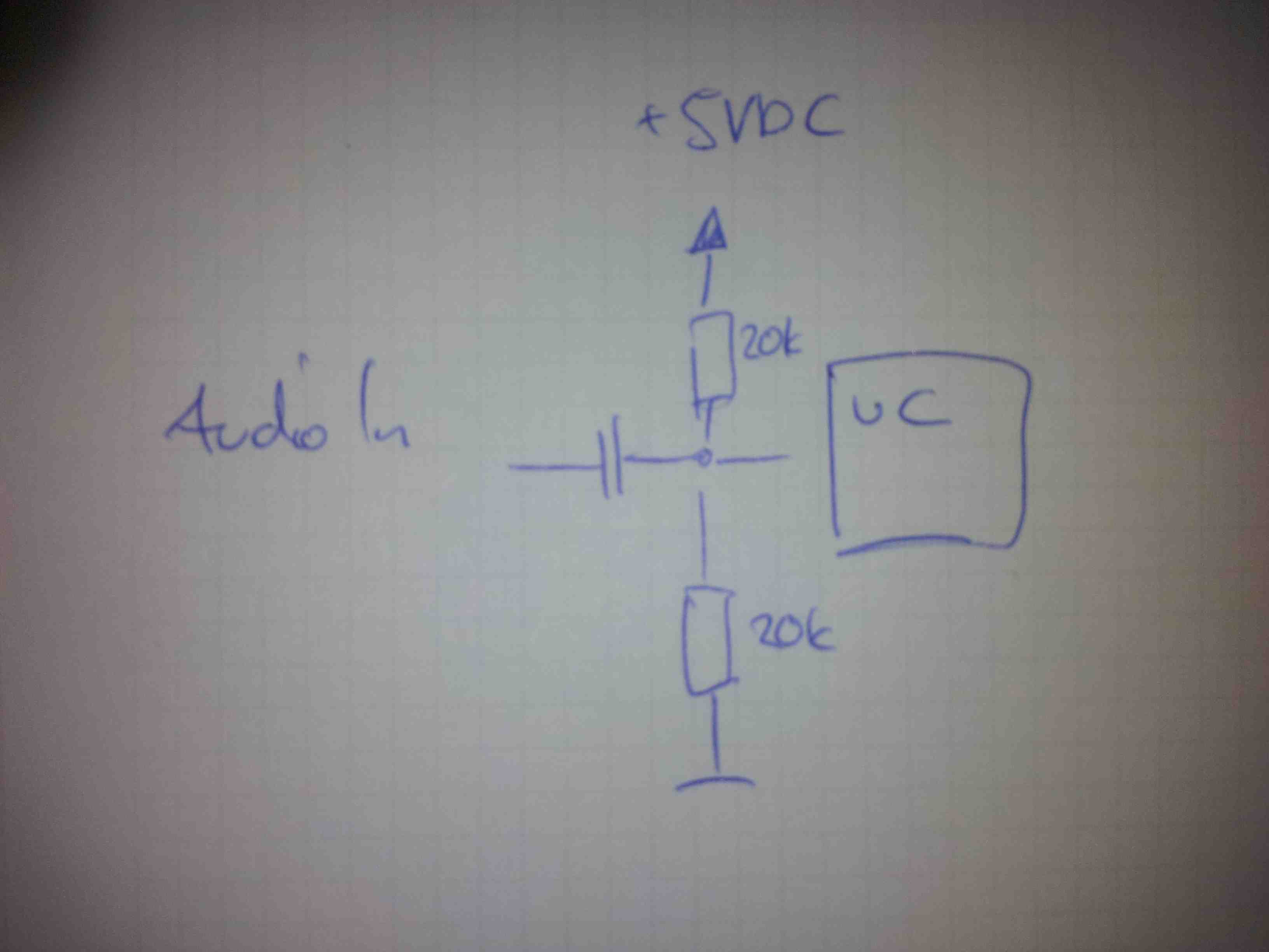

Bei der ersten Schaltung würde ich in Reihe zum µC noch einen Widerstand
zur Strombegrenzung schalten. Dass im Falle einer Spannung kleiner als
0V bzw. größer als Vdd der Strom begrenzt wird. In einer Atmel-Appnote
habe ich mal gelesen, dass ein Strom bis zu 1mA (nur an einem Pin) durch
die internen Schutzdioden OK sind. Ich würde trotzdem noch zwei Shottkys
dazuschalten. Dann ist man auf der sicheren Seite.

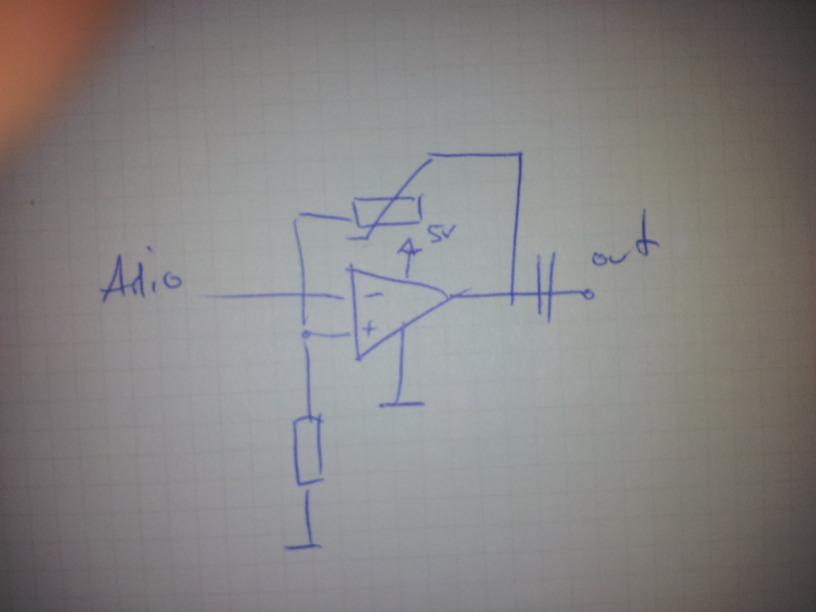

Bei der 2. Schaltung kann ich mir keinen sinnvollen Nutzen ausmalen. Der
OP geht doch sofort in in die Begrenzung wegen der Mitkopplung.
(Firma: matzetronics)
Vermute mal, das du bei der OpAmp Schaltung den + und - Eingang
verwechselt hast. So geht das Ding sofort an eine der
Betriebsspannungsgrenzen.
Merke: Ein Opamp gibt am Ausgang die Differenz zwischen den Eingängen
aus. Die Höhe dieser Differenzspannung wird dabei bestimmt durch die
programmierte Verstärkung.
Der Audio Eingang am MC sieht ok aus. Denke nur daran, die Referenz des
ADC dabei auf die 5V einzustellen. Im Ruhezustand wird dir der ADC einen
Wert ausgeben, der etwa bei 1/2 Ub liegt. Lege zur Sicherheit noch einen
Widerstand in die Leitung zum MC, damit die internen Schutzdioden eine
Chance haben, bei Übersteuerung abzuleiten.
OP
Huch das auch noch, habe schon Feierabend ;) Woher sollden die
Überspannung oder inv Spannung kommen??? Der offset sollte 2.5V betragen
um ein cinch Signal auswerten zu können. Also sollte das in den
threshold von +/-2.5V passen.

Ja, sehr schön das du das jetzt sagst. Woher sollen wir das denn bitte
wissen? Im Übrigen kann es beim Einstecken eines 'Cynch' Steckers
erhebliche Überspannungen geben, weil die Masse erst danach Kontakt
bekommt. Vorher stehen u.U. einige 70 Volt aus deinem Schutzklasse 2
Gerät am heissen Kontakt des 'RCA Phono Plug' (so die offizielle
Bezeichnung :-)
